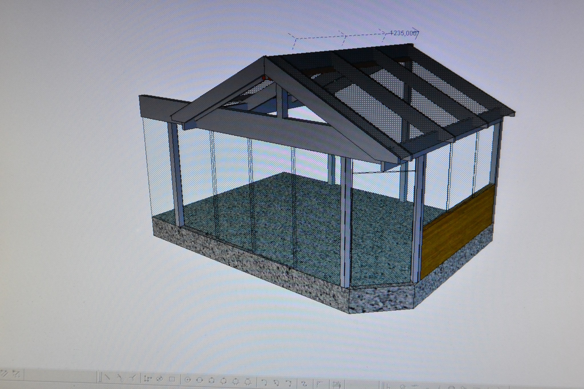

Jag ska bygga skärmtak och vill dimensionera stommen för framtida inglasning. Bredd 4200, djup 3600, lutning ca 7 grader. Snözon 3. Egenvikt tak ca 0,45 (ifall man vill isolera framöver). Således fyra fack, cc runt 1050 eller vad det nu blir.
Standardrådet här brukar vara takstolar på runt 42x180 och något grövre bärlina. Dimensioneringsverktygen på nätet skjuter ur sig 90x360 som bärlina och 90x225 takreglar som gränsfall för acceptabel nedböjning för mig. Med en mittstolpe får jag ned bärlinan till 90x180. Dock med en minsta upplagslängd på 109 mm.
Jag gillar trygghetskänslan man får av "buy once, cry once" men måste det verkligen vara så grovt? Framför allt takreglarna borde väl gå att minska lite? Kan man gå ner lite i dimension (t ex acceptera 15-20 mm nedböjning) och istället stärka upp gavlarna på något sätt den dagen man glasar in?

Slänger upp underlaget här. Efter närmare kontroll verkar det som att tryggaste höjden (säkraste stället att träffa regel) att fästa inre bärlina på är ca 3000 så det går ju att jobba mer på höjden också för den delen. Det som talar för att behålla 90-reglar är upplagslängden, inre bärlina kan hållas till 45 mm vilket i min värld borde ge ett mindre moment i infästningar.
För övrigt undrar jag hur grov den inre linan bör vara? Runt 45x145 i vanligt konstruktionsvirke känns rimligt men jag har inte lyckats verifiera det.

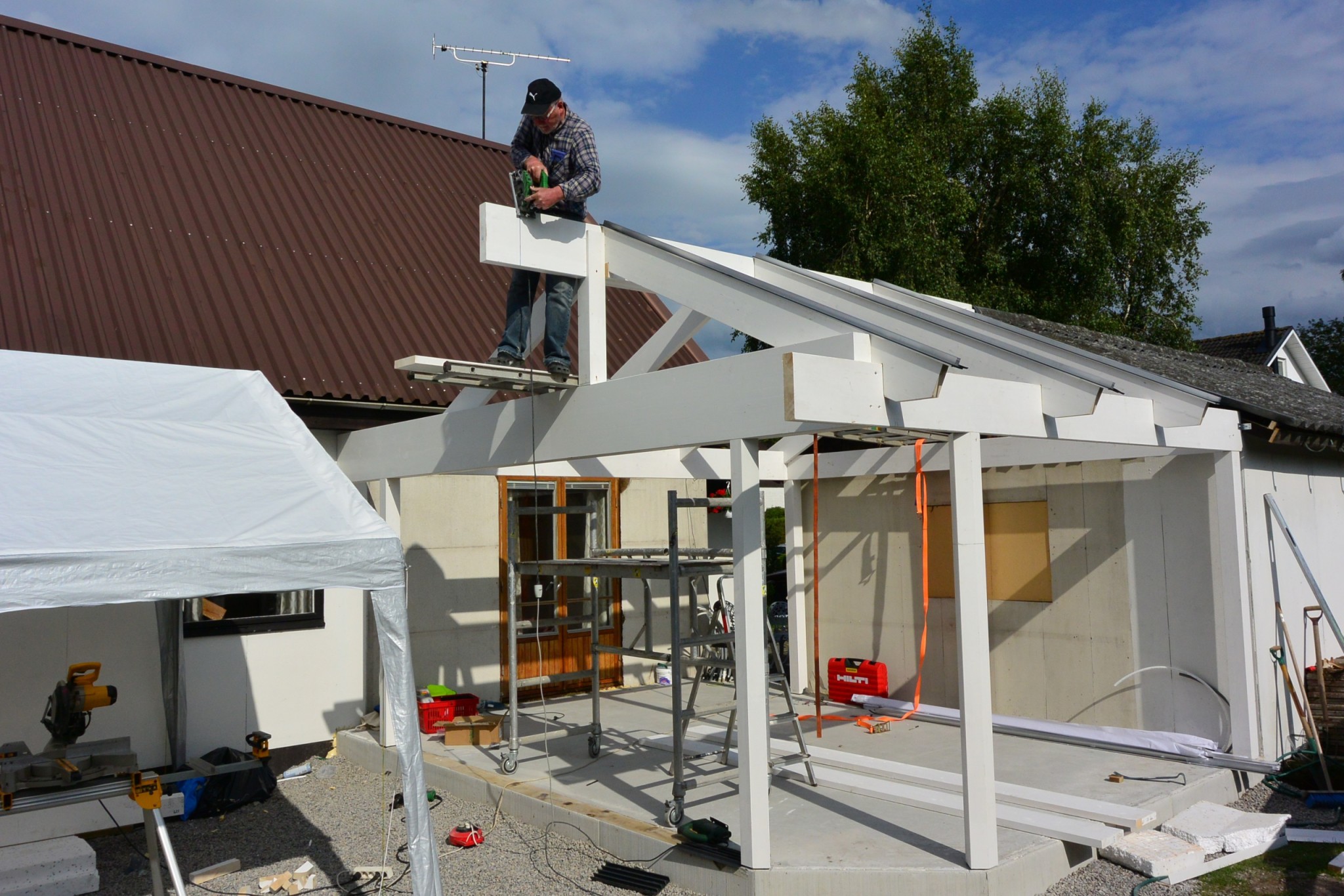

Fick tips av en byggmästare att kapa 10 mm och ställ dom på distans klossar 2st. Huset är så tungt att det står kvar. Nu kan man justera båda höjder och lod på stolpar.
Till sist låstes stolpar med L-vinkar i betongen.
