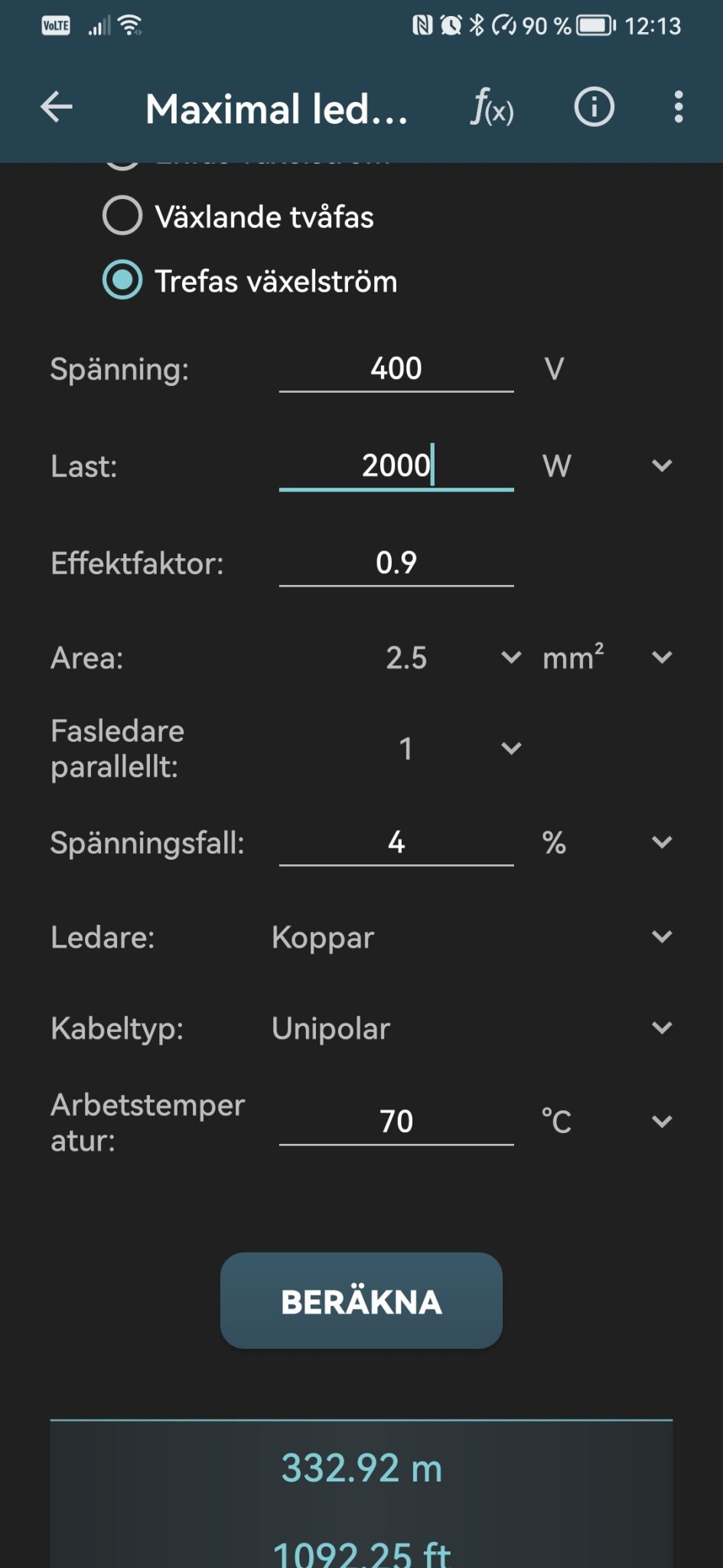

Har läst andra trådar om detta men de blir så komplicerade.
Har appen Elektriska beräkningar.
Om man kollar på max ledningslängd (se bild) så undrar jag om utlösningsvillkor för säkring är uppfyllt då.
Eller är det bara att man håller sig på rätt sida om spänningsfallet.
Data på bilden är ett exempel bara.
Summa summarum :
Är utlösningsvillkor på bilden uppfyllda?
  • App, Elektriska beräkningar, visar inställningar för trefas växelström inklusive spänning, last, effektfaktor, ledare och beräknad max ledningslängd.
Förimpedansen ska väl finnas med i ekvationen.

Jag känner inte till den appen och vad den beräknar. Är resultatet 332 meter det enda svar du får? Ingen vägledning till hur den har beräknat detta? Om jag räknar med fasspänningen 400 V så kan jag komma i närheten av vad en 10 A diazed kräver för ett godkänt utlösningsvillkor, dock utan marginaler, och utan förimpedans. Det saknas alltså ett antal inparametrar i din bild. De kanske finns gömda?
Vad du ska beräkna är den enfasiga (alltså 230 V) kortslutningsströmmen längst bort i kabeln.
I_k1 = 230 / (Z_för + 2 * L * 0.0183 / S)
För en 10 A diazed ska man upp i minst 83 A, och man bör ha god marginal.
Jag har också elektriska beräkningar i telefonen. Den följer tabellerna i elinstallationsreglerna eller den överliggande europeiska/internationella standarden. I det läget du har valt, beräkning av ledningslängd räknar appan bara ut detta med beaktning av spänningsfallet och väljer en nog grov ledare tills det är uppfyllt. Alltså inget annat där.
Men appen i sig är inget fel på om man ställer in parametrarna rätt ger den också rätt svar. Jag har använt den länge innan elektropop dök upp.

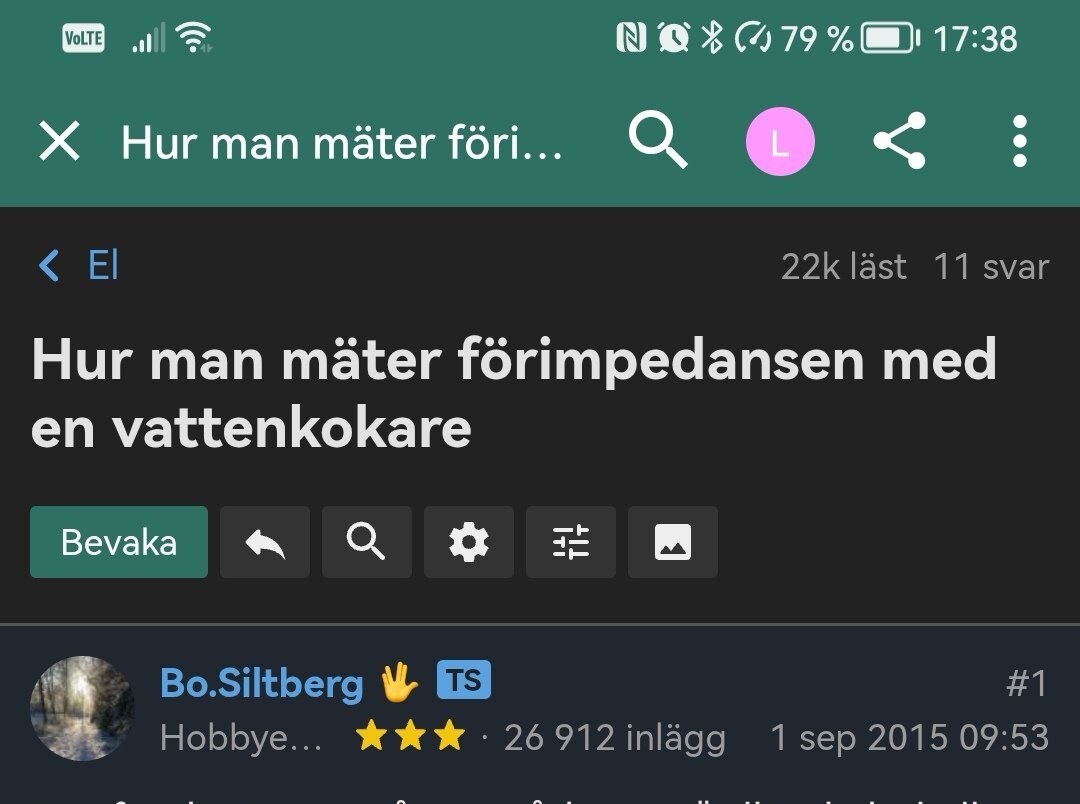

  • Skärmdump av diskussionsforum om att mäta förimpedans med en vattenkokare, visande inlägg av användare Bo.Siltberg med 26 912 inlägg.
L Lars3344 skrev:
För att använda Elektropop måste man vad jag kan förstå veta förimpedansen.
Behövs för att mäta den ett mycket dyrt instrument?
Nej. Om du inte tycker en mätare som kan mäta ström och spänning är dyrt. (De som säljs som energimätare fungerar bra). Googla på "vattenkokarmetoden"* här på forumet så hittar du gott om diskussioner om hur du kan göra din egen förimedansmätning som väl står upp mot de som du får från ett dyrt specialinstrument.
Eller så kan du skatta förimpedansen baserat på var/hur du bor. Eller, ringa elverket (din elnätsleverantör) så talar de om den för dig. Ja, det kan ta några dagar, särskilt nu under semestern.
*) Det visade sig att sommarstugans elbilsladdareladdare var en 14A enfas laddare... Så jag har nu istället infört Tesla-metoden. Dvs bara att läsa av hur spänningen sjunker direkt på skärmen i bilen när laddningen drar igång. ;)
Men att köpa en elbil bara för att fastställa förimpedansen får ändå kallas "ett mycket dyrt instrument". Man kan dock ha god användning av ett dylikt instrument för person- och gods-befordran. Nästan så den är bättre på det än som mätinstrument... ;)
