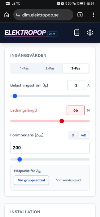

Undring om Elektropop.
Enligt bild är inte 66 m godkänt gällande kabel lagd direkt i mark säkrad 16A och 3-fas.
Förimpedans 200 mohm.
Tar man 10A säkring kommer man inte så långt heller
Är denna 200 förimpedans beräknad före eller efter när 66 m är utlagt.
Kan det stämma låter kort, vet de som har långt längre kablar här i bygden till trefas vattenpumpar.

Nu har jag inte kollat programmet men är det verkligen 10 A säkring som du valt och inte minibrytare 10 A C-kar?
Och beroende på vad du ska göra och driva så kan säkringen aggera vid kortslutning och ett motorskydd ta hand om överlasten för att få ned dimensionen. Men har som sagt inte hunnit kolla igenom programmet och inte säker på vad du ska göra.
A
Ta en bättre bild där man ser allt eller ange det du ställt in och de förhållanden som råder.
Panor82
Det är fullt rimligt att 66 meter blir för långt för 16 A och 2.5 mm². Gränsen går där någonstans.
Nu räknar elektropop med ganska hög marginal vad jag kan se, om du inte t.o.m har valt inställningen 50 % marginal.
Din andra kalkylator tog inte med någon marginal alls, plus att spänningen var satt för hög, plus att den uppenbarligen räknar på diazed.
Alltid före. Det är därför det kallas (för)impedans. Det är impedansen i kretsen före punkten man kommer förlägga ledning ifrån.
Den måste antingen:
1. Beräknas .
2. Fås av nätägaren om det är impedansen vid överlämningspunkt man är intresserad av.
3. Mätas upp.
Jag testar med samma ingångsvärden och det är alltså utlösningsvillkoret det faller på om man väljer minibrytare med C-karakteristik. Elektropop räknar ut Ikmin 141,15 A för diazed gG och 159,23 A för 16 A minibrytare C vilket är lite intressant. Varför får de olika Ikmin? Den borde ju vara samma eftersom kabeln är samma i bägge fallen. kollar jag på detaljer så läggs det till en faktor 1,2 för resistens på minibrytaren och en faktor 1,38 för diazed. Det ska kanske vara så? Oaktat det så är lösningen på den faktiska kabeln om 66 m att skydda den med diazedsäkringar eftersom de har ett gynnsammare beteende vid kortslutning än en C-minibrytare.
Även när man lägger till JFB så kräver elektropop att man ska komma upp i en minsta kortslutningsström om 160 A på minibrytaren. För diazed sjunker kravet från 110 A till 65 A. Borde inte minibrytaren också kunna klara sig med 5 sek utlösningstid och därmed kunna förlita sig på termisk utlösning vilket borde ge lägre strömkrav?
