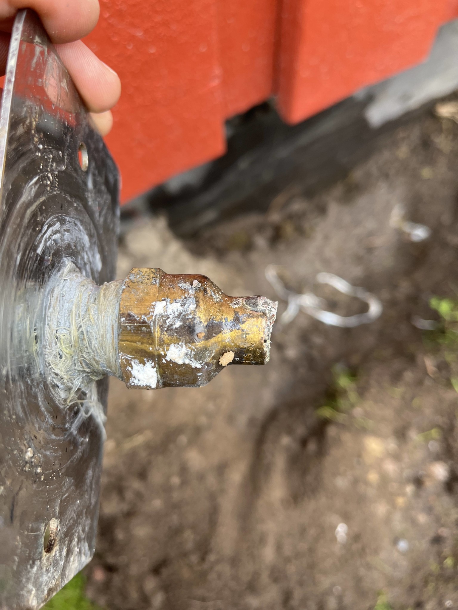

Läckan var i slutstycket. Tyvärr gick röret i väggen av när jag skruvade tillbaka kranen så nu blir att bila upp väggen istället

Där har Du nog hittat läckan , förmodligen har det frusit sönder, en spricka som sedan läckte
Fundera på en frostsäker självtömmande utkastare i stället och det behövs kanske en del rörjobb innomhus för det men sen slipper Du problemen

Tack! Jag ska ta in röris på detta. Problemet är att det är ett 10m rör till tvättstugan och man kan inte göra något på insidan väggen. Men man bör kunna bila upp lite och laga röret och förlänga ut till en riktig utkastare

En riktig utkastare (utomhuskran) har själva kranen frostfritt på insidan. Om den läcker eller behöver underhåll så måste man komma åt den. Nu kanske du inser varför du har en ”utkastare utan kran”. Dock måste den och röret bli tomt på vatten på vintern så yttersta biten inte fryser sönder. Röret behöver luta utåt så det töms när kranen stängs. Ingen (upphängd) slang får blockera att vattnet rinner ut.
Ta gärna en bilder på brottytan. Antagligen en bit nyligen spräckt metall och en bit gammal och oxiderad brottyta där det läckt.
Edit: Det är okay att ha hårdlödda skarvar dolt i vägg. Det är antagligen anslutningen i mässing som spruckit, inte kopparröret.
Åk till Biltema/Jula eller någon byggbutik och köp en riktig utkastare. De är mycket enkla att ansluta, så det klarar du säkert själv. Kostar inte mer än max 500kr. En rörmokare kostar väl 2000kr för att bara parkera hos dig.

Stort tack! Förstår. Du menar att min röris kan löda detta? Tänkte han skulle behöva skarva med nytt rör på något sätt. Ska ta fler bilder

Det går inte - röret går ifrån ytterväggen 10 meter till tvättstugan i grunden. Behöver öppna upp i väggen
Måste utkastaren sitta där den gamla satt? Du bör väl ha flera väggar på huset där du kan ha en utkastare.
