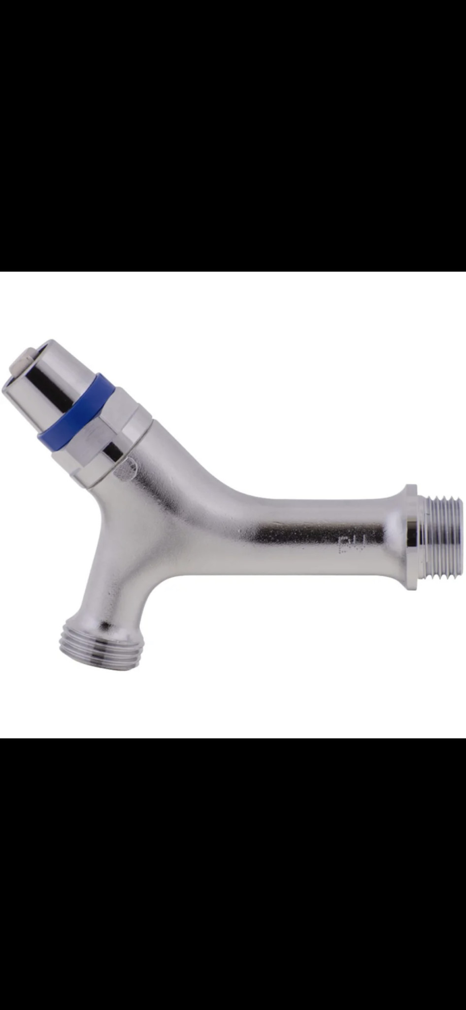

Kanske också kan testa en sån här kran och sen sätta en platta bakom och foga? Då bör jag se att den sluter tätt med Lin också.
Vattenkranstillbehör, metall, justerbart sprinklermunstycke, två anslutningar, blå detalj, vattning, trädgårdsverktyg.

Beijer Bygg har inga vattenutkastare.
Bauhaus brukar ha Gustavsbergs variant för 399:-
Och så även i år.
[länk]
Tackar för länk. Glömt av att beställa.

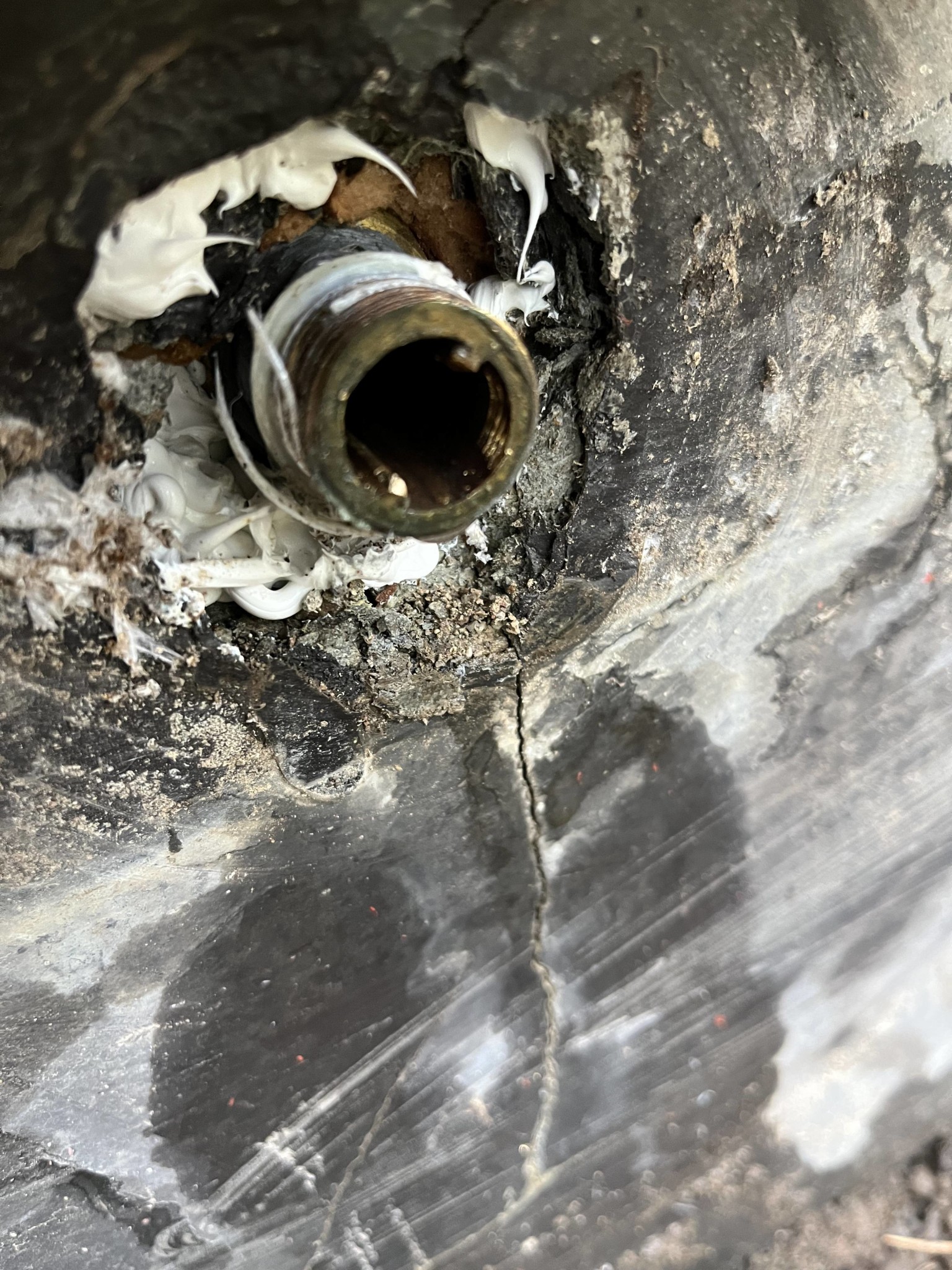

Hej igen! Skulle skruva av kranen (ett par dagar efter jag skruvat dit den med lin utan att det höll tätt.
Nu lossade slutstycket som tydligen också var gängat… finns det något verktyg att stoppa i rörstumpen för att skruva ut den? Se bild. Tacksam för hjälp!
Metallisk platta, möjligen bilkomponent, med hålningsmärken, håller framför mörkt hål, fuktiga droppar, utomhus.
Rörutstick genom mur, omgivet av tätningsskum och rost, med suggestiva sprickor i strukturen.
Om du har en plåtbit (t = 4-5 mm) och en vinkelslip, kan du kapa till en bit som passar invändigt i röret och använda en skiftnyckel att dra med.
Sitter den hårt behövs värme och då får man vara försiktig så inte hela huset brinner ned.
Tack för tips men borde det inte finnas ett verktyg. Är på Bauhaus nu. Ska kolla om de vet.
Kanske VVS-butik har ett verktyg till salu, men bra ide att fråga på Bauhaus.

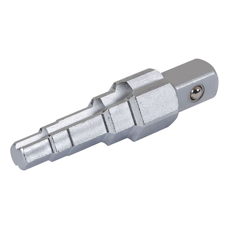

Rörisarna använder en nippelnyckel.
Denna finns på bauhaus som borde passa.
[länk]
tack! Fasen att jag inte fick meddelandet lite tidigare - hemma nu. Den där första kostar 1200:- fick jag lära mig. Men den andra är ju rimligare pris på. Kanske får beställa hem en sån. Är så sjukt trött på att gå omkring i gångarna på Bauhaus och inte få hjälp av deras personal som bara är intresserad av att packa upp grejer istället för att hjälpa kunder

Visst är det roligt att köpa specialverktyg, men tag en biltemahylsa vars ytterdiameter passar den gängade rörsrumpens innerdiameter och såga upp ett spår med vinkelslip. Kostnad ca 22,90 kr.
Men har den verkligen satt sig så hårt att specialverktyg behövs?

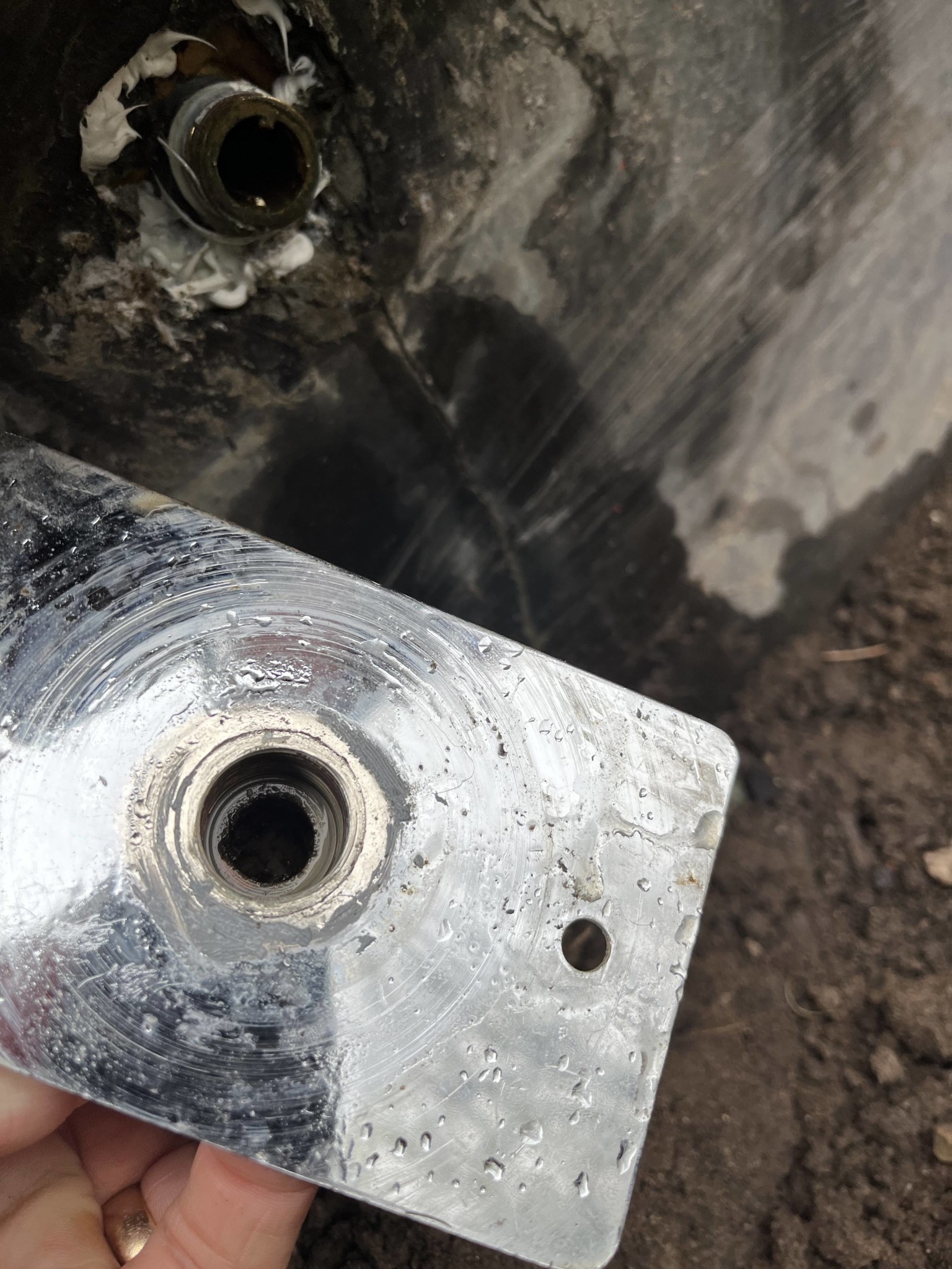

Tack! Ja jag har ju gängat dit den med lin och garn och när jag skulle lossa på den gängade den ur i kranen istället

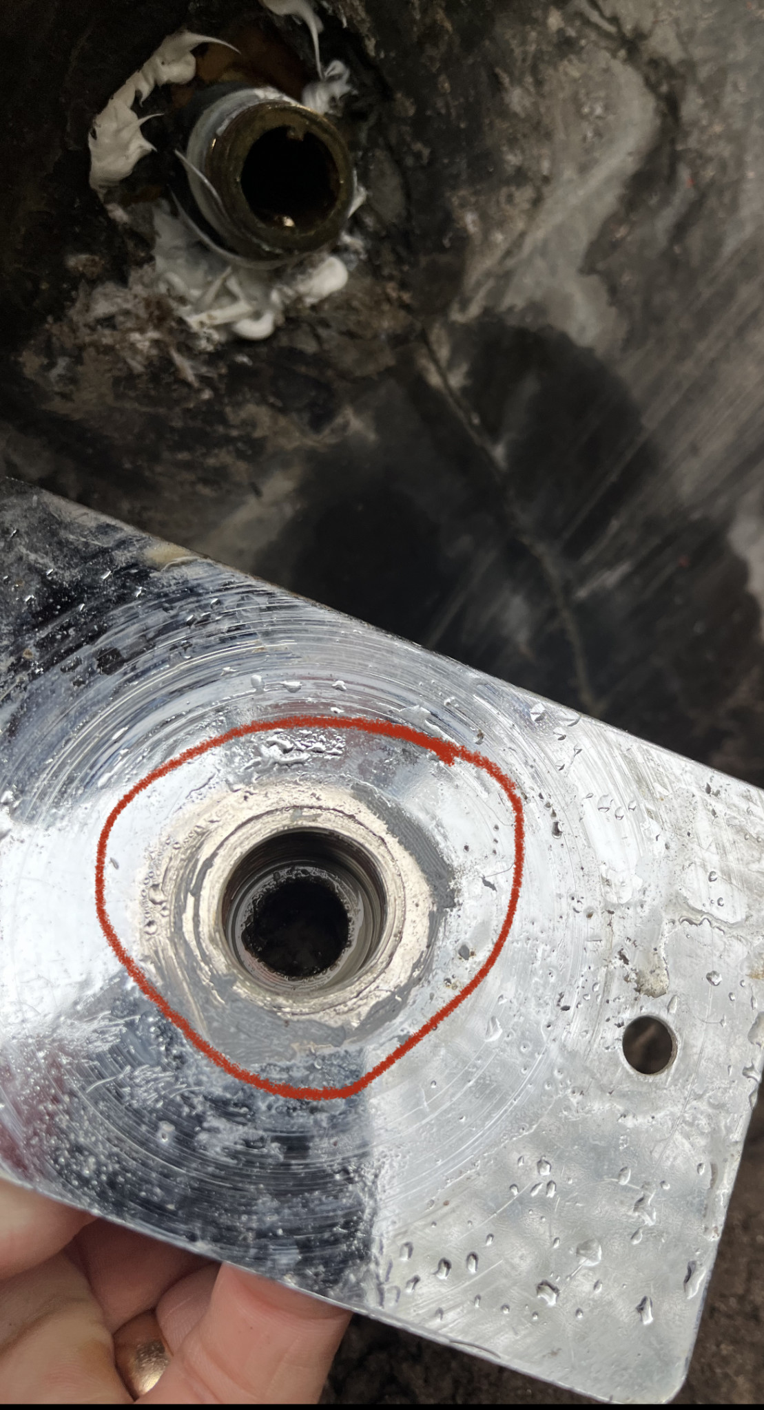

Metallplatta med centralt hål, röd markering, vattenstänk, i bakgrunden en mörk öppning.
Måste tydligen investera i en vinkelslip
