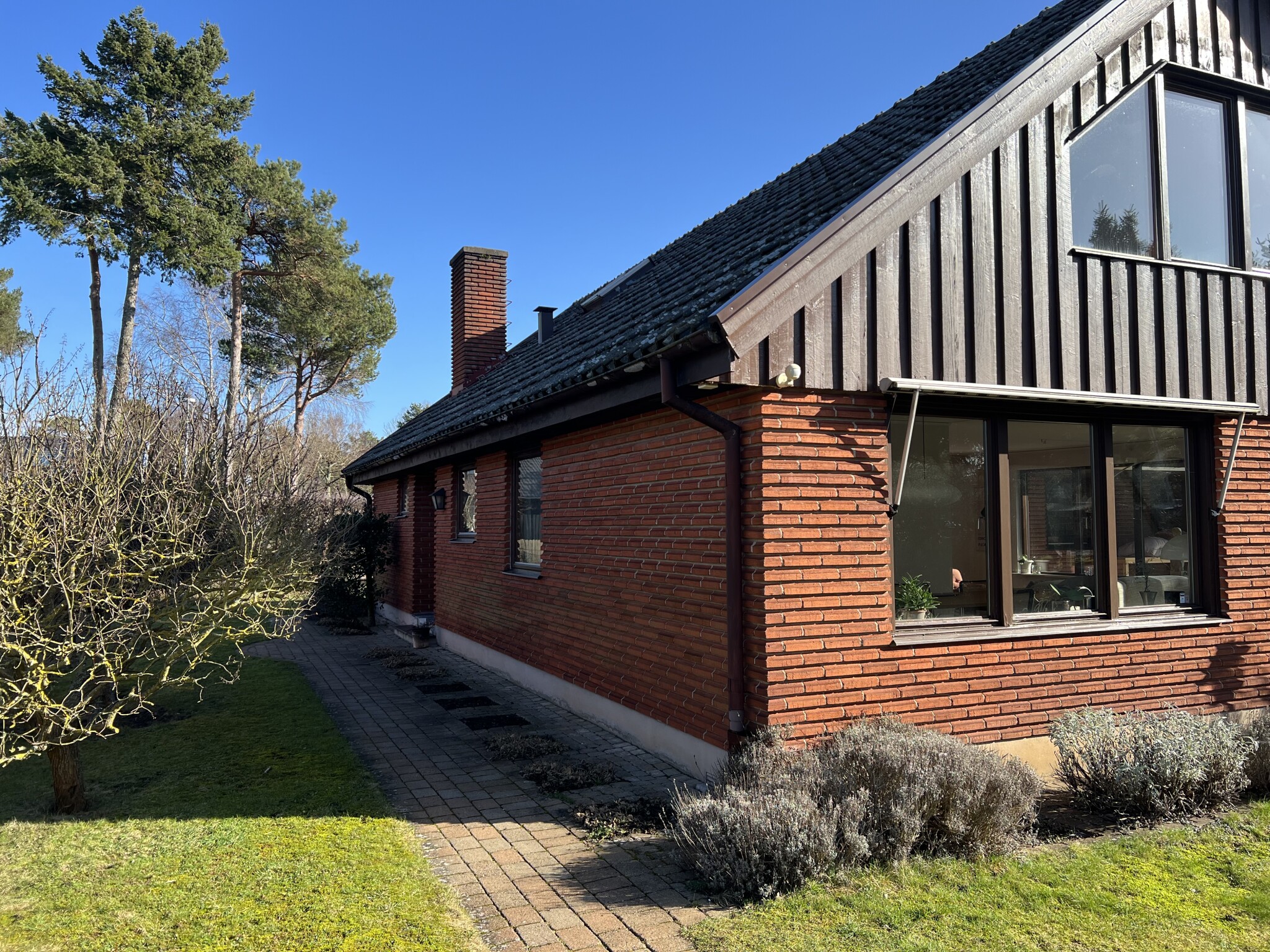

Har det senaste året sysslat med en stor renovering. Bytt fasad, tilläggsisolerat samt nu även lagt om taket. Då uppstår frågan hur jag gör med takfoten och ventilationens vara eller icke-vara.
1 1/2 plan, byggt 1970. Ena delen har inredd ovanvåning och 100 mm isolering i både vägg mot kattvind och tak.
Andra delen kallvind.
I den inredda delen har delar av råsponten varit svart, men inte rutten/mjuk. Tidigare takfot hade papp under brädorna, så frågan är om det kom så mycket luft där. I övrigt bara ventilation i nock.
På kallvinden ser råsponten som ny ut.
Vad tycker expertisen jag ska göra nu?
Bild före
Rött tegelhus med nyrenoverad fasad och tak, stora fönster och trädgård i förgrunden; blå himmel och träd i bakgrunden.
Efter
Renoverat hus med ny fasad och tak, utrustat med takfönster och belysning vid takfoten. Asfaltshingel och fasadbelysning synliga.

Om det varit svart där inte fanns ventilatoin så kanske det är värt att titta på om det går att lösa det nu för att slippa mögel och/eller röta.
Ja, men jag är osäker på om det verkligen var en ventilerad takfot, eller om den svarta pappen som satt bakom brädorna i gamla takfoten förhindrade att utrymmet kunde ventileras ut.
T
Ja, det är ju omöjligt att svara på om man inte sett hur det såg ut innan :)
