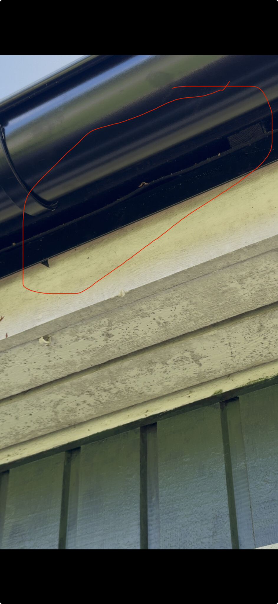

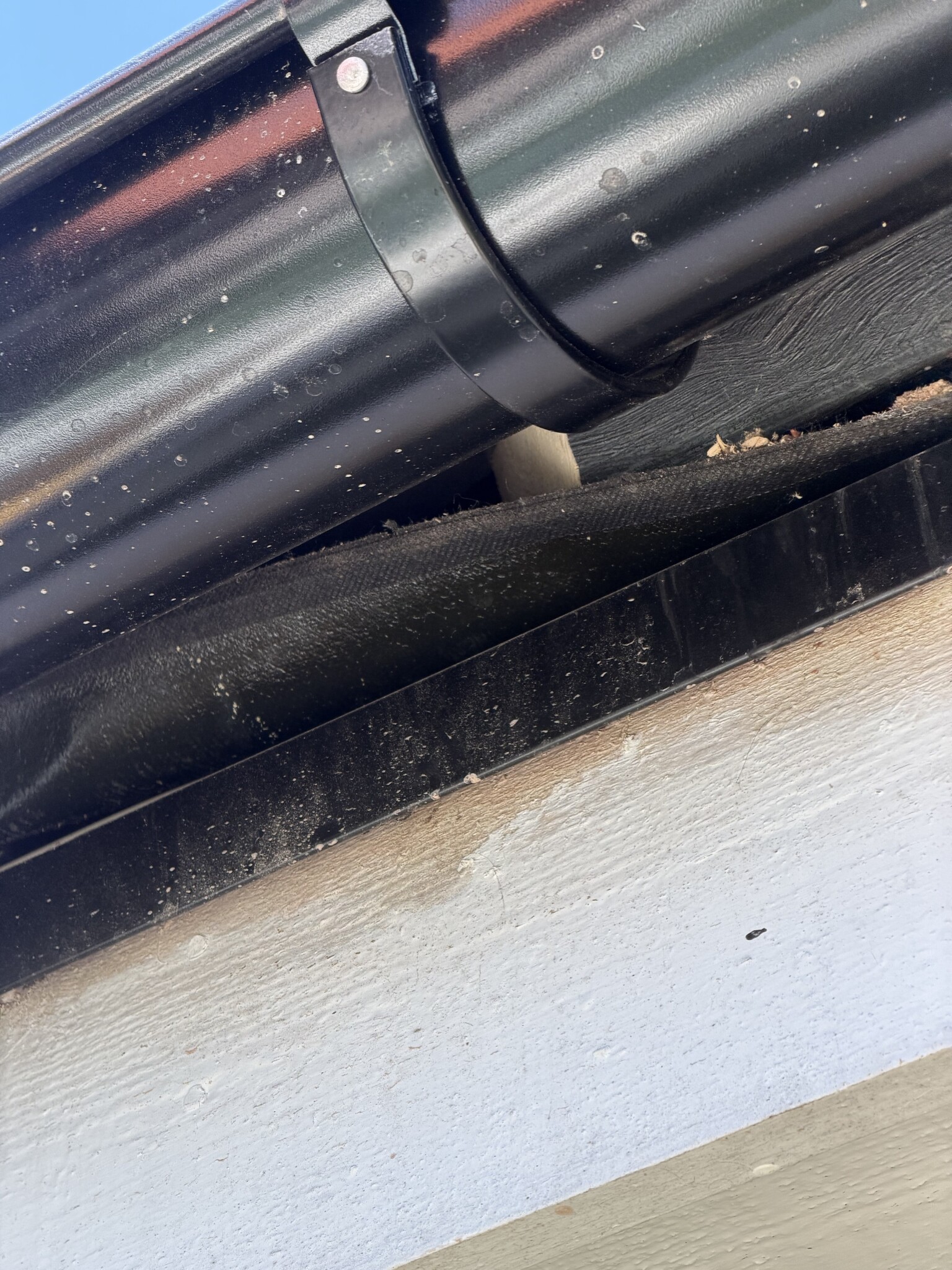

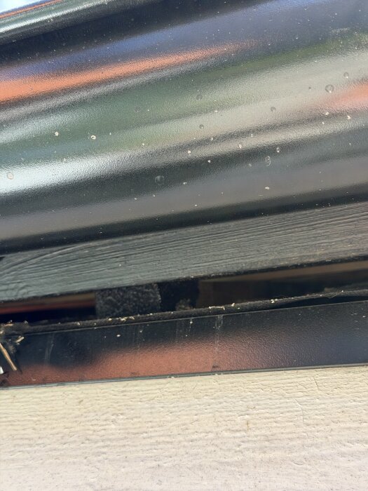

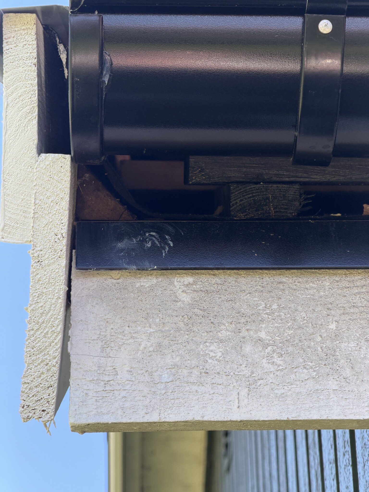

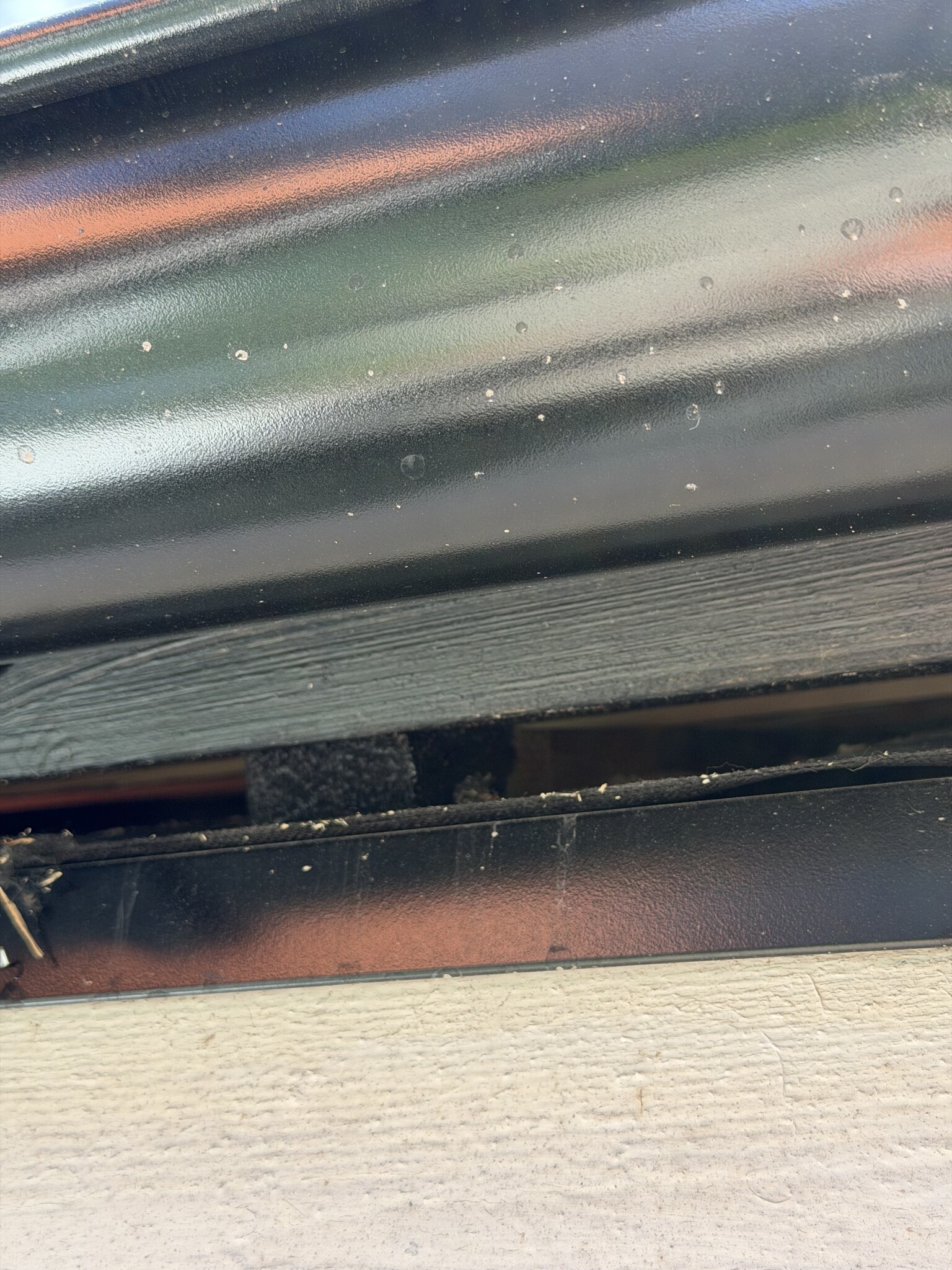

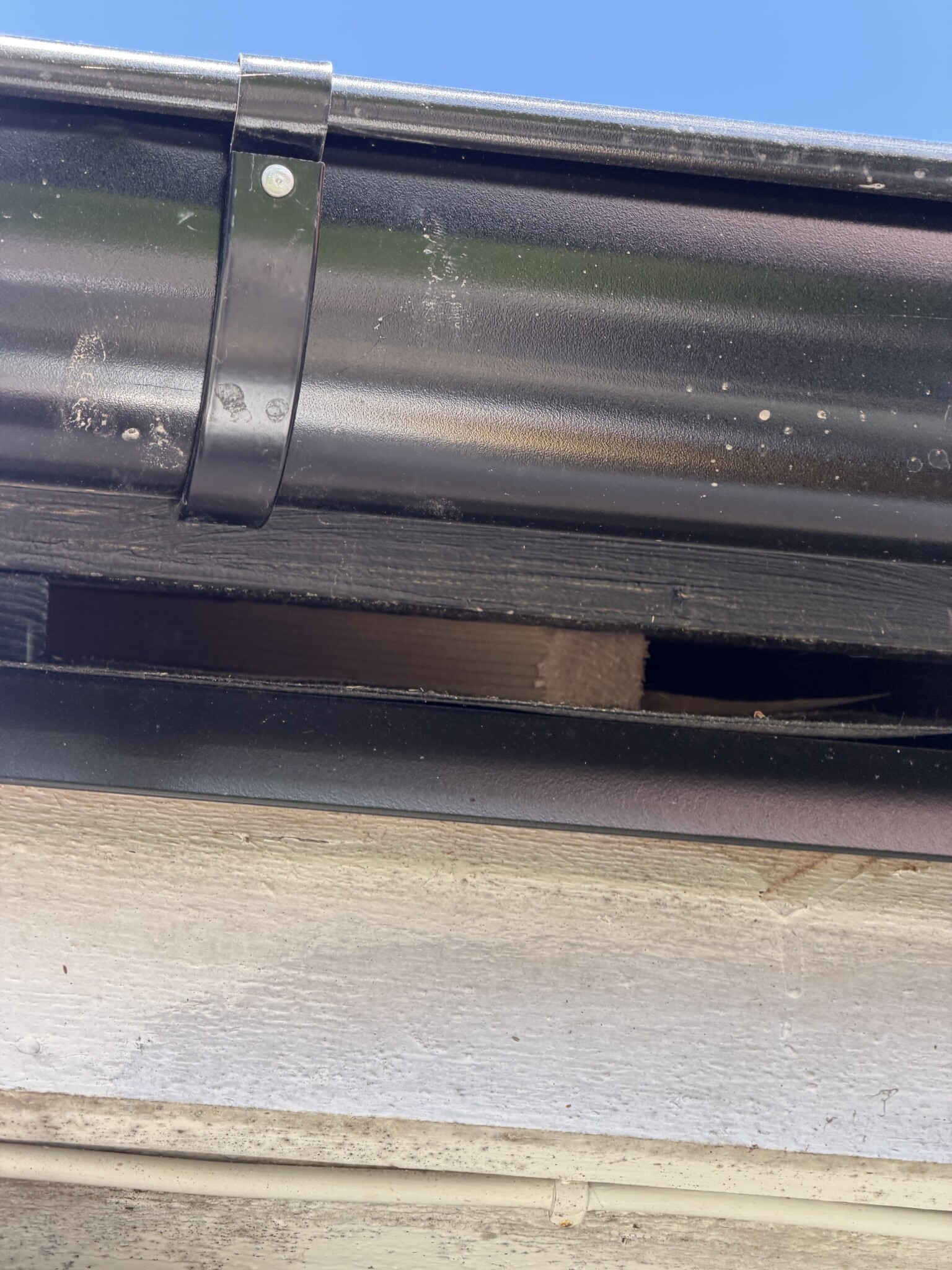

Har anlitat takfirma som lagt om mitt tak. De har gjort många fel.
De har monterat fågelband på ovansidan av hängrännorna, men på undersidan ser det ut som på bilderna. När jag påpekat för firman att detta inte är fackmässigt, och att öppningarna motverkar fågelbandets funktion (skydd mot skadedjur) får jag bara till svar att det ska vara så eftersom taket behöver ventileras.
Är detta fackmässigt? Hur åtgärdar jag detta bäst på egen hand?

Ta gärna lite bilder med lite mer distans också.

Exakt samma lösning gjorde den firma jag anlitade, Älggården Tak och de påstod att det var helt i sin ordning och enligt offert. Som fågelbandet är monterat så tar ju sig fåglarna in obehindrat.
Jag fick betala extra för att få det åtgärdat men det var ändå en bagatell i sammanhanget då mycket annat blev galet.

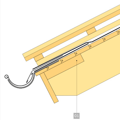

Hur sitter hängrännan egentligen, ser ut att sitta väldigt högt? Är det inte fotplåten man ser under rännan? 1783711773911.png
Figur från Träguiden.

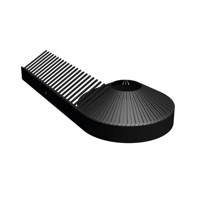

Unikt namn
Är det den en liknande produkt som är monterad?

Det man ser i öppningarna är ytan med ströläkt och bärläkt. Dvs samma yta som fågelbandet är tänkt att skydda.
Ja. Fågelband finns på ovansidan av hängrännorna (mellan hängränna och takpanna).
Mina bilder visar en öppning på undersidan av hängrännan. Det man ser i öppningen på mina bilder är takpapp och läkt.

Firman har rätt.
Fågelbandet ska sitta mellan bärläkt och panna.
Ej på undersidan så som du vill.

Jag har inga invändningar på hur fågelbandet är monterat. Invändningen gäller öppningarna som jag tycker motverkar fågelbandets funktion.
Det ska vara öppet där.
Om du sätter något där är risken att d täpps igen med tiden och att vatten blir stående.
Extra plus i kanten för firman som målat in läkten också.

Jag påtalade det för firman som höll med om att ett enkelt fågelband saknar funktion och satte dit ett band i underkant mot 2000 i pristillägg men då var ju ställningen kvar så ett minimalt extra arbete.
Bandet är ju ganska glest så det bör inte påverka luftcirkulationen i någon större utsträckning.

Många som gör så! Vi sätter också oftast rännan i bärläkten för att den ska hamna längre upp så det inte vill spola över när det regnar. Däremot brukar vi sätta en täckplåt bakom ränna. Som täcker för så man inte ser strö o bärläkt.. enklaste sättet att lösa det är att lyfta ur ränna och be en plåtis knäcka till en z-profil 40-10-40 o skruva dit bakom rännan på läkten.

Så istället ökar ni risken för att rännan ska dras ner när snön glider av? Det känns i min värld värre för beroende på hur huset är byggt är det inte så bara att sätta upp den igen...
