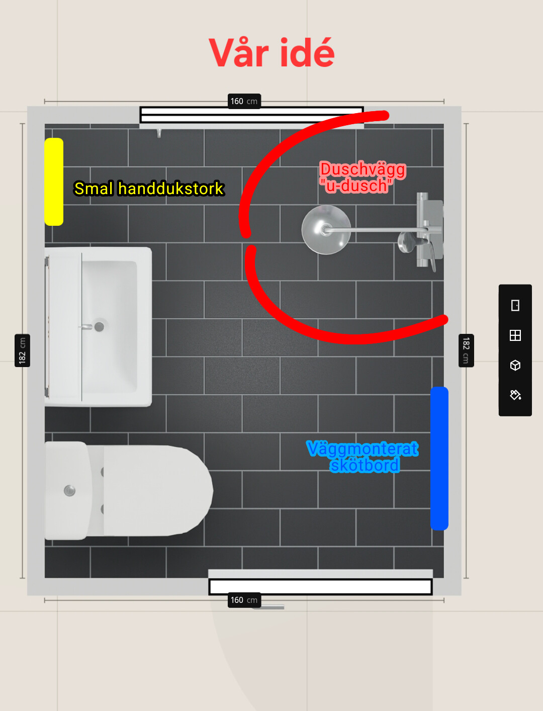

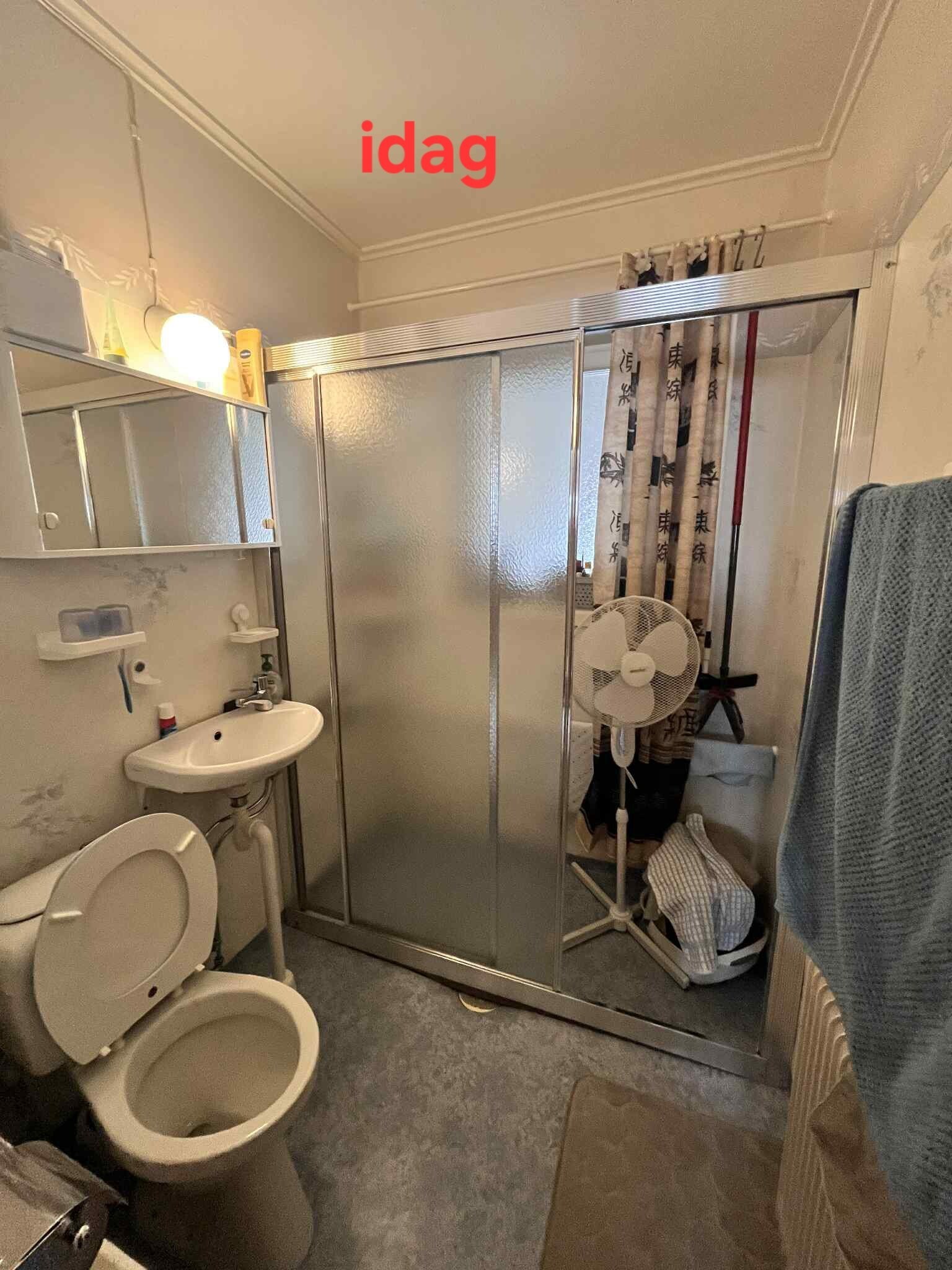

Hej! Vi har köpt ett hus från 1958, med ett litet badrum som vi tänkte renovera.
Badrummet är ca 1,82x1,60 m, dvs väldigt litet om man ska få plats med dusch, toa och handfat med dagens standard. Det sitter dessutom ett fönster mitt på bortre väggen som vi vill behålla, och det gör ju inte saken lättare.
Jag har klurat mycket på vilken utformning som är bäst och har landat i ett alternativ med en s.k. u-dusch. Vad tror ni om det? Missar jag något uppenbart? Hur hade ni gjort?
Bifogar bild på hur badrummet ser ut idag, en skiss på vår idé och ett exempel på en u-dusch.

Jag hade förmodligen gått med ett mindre handfat och duschen på samma vägg som handfat och toalettstol. Rak duschvägg mellan handfat och dusch, som kan vinklas.
Tror rummet upplevs mycket större om du får fri golvyta på ena halvan.
Ser ut som att det skulle få plats med nuvarande inredning. Men klart det blir lite trångt oavsett lösning, med så få kvadrat att jobba med.

U-dusch är ju jättebra när man har fönster på bortre väggen, precis det som de är till för. Fönster gör mycket för intrycket.
Däremot vet jag inte om ett väggmonterat skötbord precis framför dörren är så bra. Inte helt enkelt att fälla ner det när man bär på ett skrikigt och bajsigt barn. Skulle det gå att ha ett golvstående/hängande skötbord i övre vänstra hörnet i stället och med handdukstorken vid dörren i stället?
Fönstret sitter ju rätt högt så skötbordet får ju plats under. Det är svårt att vara säker på måtten utifrån den ritningen bara.

Klockrent U-dusch där.
I övrigt håller jag med om att flytta handdukshängaren. Jag hade satsat på att ställa ett litet högskåp eller något liknande där och haft ett hopfällbart skötbord på duschytan med dörrarna i insvängt läge, eller bara en skötbädd på golvet (beroende på vad man är bekväm med). Som man bara får flytta bort när man ska duscha.
