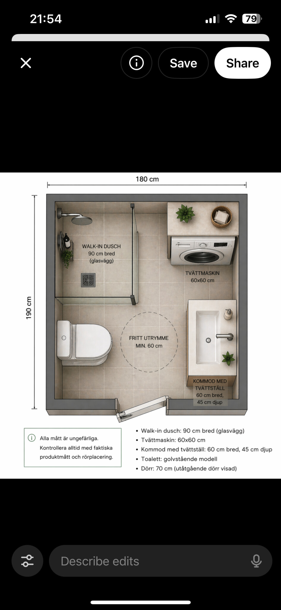

Jag planerar att bygga ett litet badrum (ca 180 × 190 cm) och har gjort en enkel planlösning med chatgpt(se bild).
Tanken är att få in:
  • WC
  • Walk-in dusch (ca 90 cm med glasvägg)
  • Kommod med tvättställ (ca 60 cm bred, 45 cm djup)
  • Tvättmaskin (60 × 60 cm)
Som ni ser är det ganska kompakt.
Vad tror ni:
  • Funkar den här layouten i praktiken?
  • Blir det för trångt någonstans (t.ex. vid WC eller dusch)?
  • Hade ni gjort något annorlunda?
Alla tips uppskattas – särskilt från er som har liknande små badrum 🙏
  • Planlösning av litet badrum, 180x190 cm, med walk-in dusch, WC, tvättmaskin, kommod med tvättställ. Visar placering och mått för varje enhet.
Jag tycker du ska satsa på ett tillgängligt badrum, kika på Boverket för lämpliga mått.

Lycka till med att öppna den dörren utåt... Men smart att bygga in halva tvättmaskinen i väggen; det är ju bara luckan fram man behöver komma åt.

Kanske en toppmatad tvättmaskin med bredaste sidan mot väggen där tvättställ är skulle fungera eller glömma att få plats med den alls? Vet att bilden inte är helt genomtänkt och syftet med tråden var att få konstruktiv feedback vad som vore möjligt

Den inritade tvättmaskinen är inte 60 cm djup, utan en grund modell (finns det också).
Det blir väl omöjligt att byta ut en normalstor tvättmaskin utan att ta bort duschväggen. Stor nackdel som jag ser det.
Trångt att gå in i duschen.
Risk för att blöta ner toaletten under en dusch.
Duschdörr(ar) är väldigt bra i små badrum.
Mitt förslag:
Duschdörr(ar) och tvättmaskinen vriden 90 grader. Den kombinationen bör fungera med en fullstor tvättmaskin. Då kan man stå i duschen när man fyller/tömmer/tar bort tvättmaskinen.
