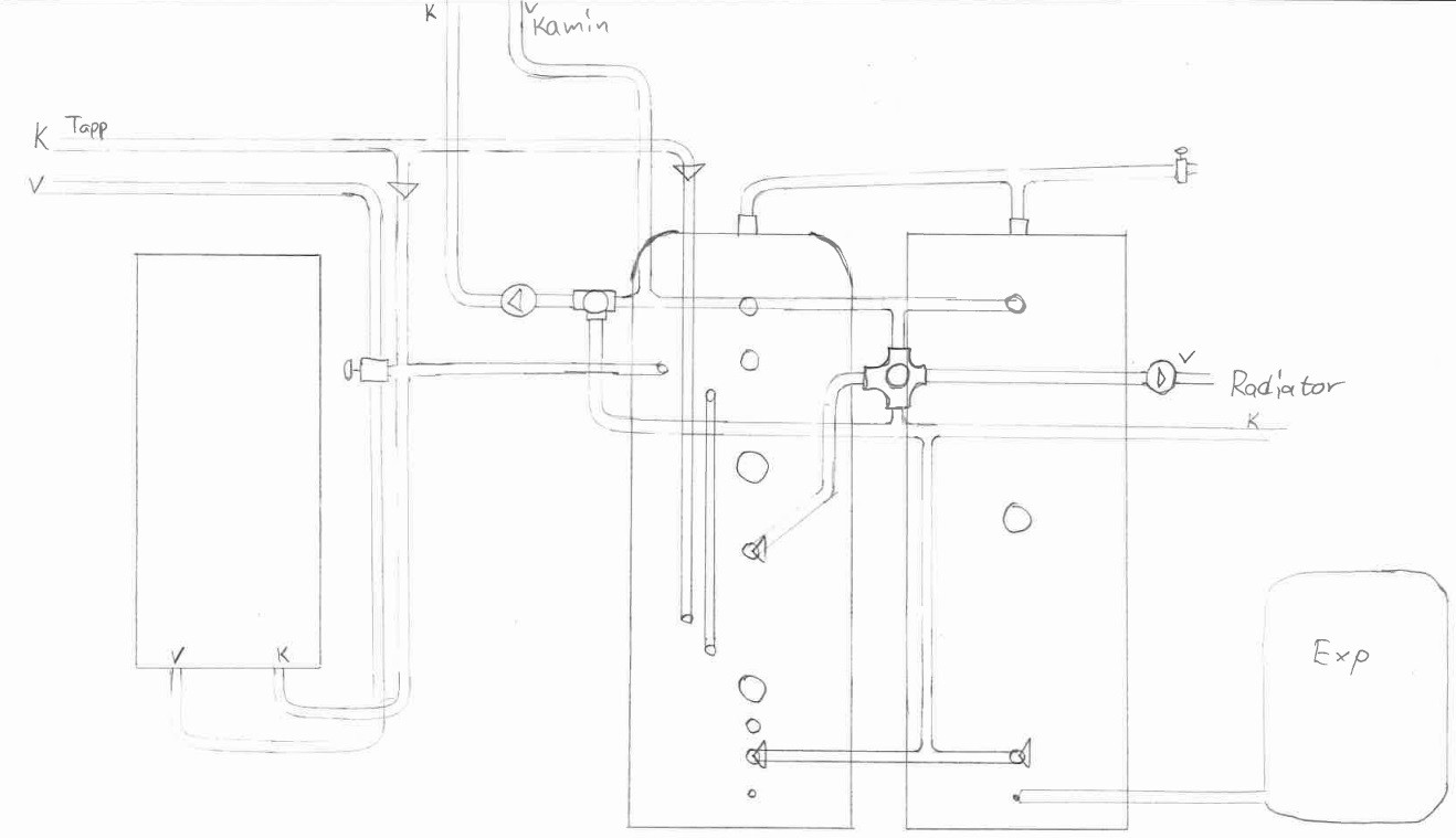

Utformning av värmesystem, kamin och elpatron
Precis av den anledningen så är tankarna överdimensionerade och kaminen underdimmentionerad. Så någon risk att inte kunna elda hela tiden när jag vill lär inte bli något större problem.Tomture61 skrev:
Nackdelen med en vedeldad vattenmantlad kamin är att man inte kan elda hela tiden + effektiviteten mot en riktig vedugn som tar 60 l bränsle på en gång inte går att jämföra.
Vedkaminen blir svårare att sota också. Sotet sätter sig på de kallare ytorna i kaminen (rören med vatten)
En pelletskamin behöver i de flesta fall ej ngn acktank , räcker med en vv-beredare som kopplas till pelletskaminen .
Dessutom är en atmos i vardagsrummet inte så mysig....

http://www.nordicheating.se/information/allmaen-information/om-vaerme-och-energi.aspx
Vet ej hur stort hus du har osv .
Går åt mycket ved iallafall .
