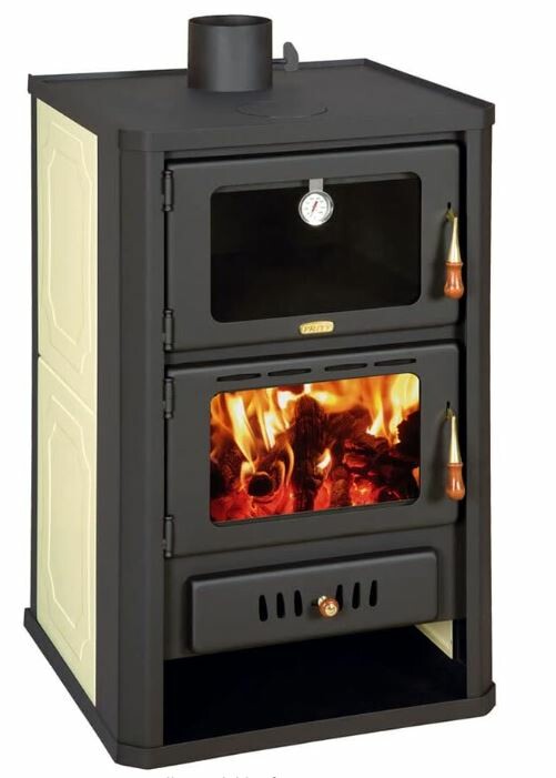

Vattenmantlad gjutjärnskamin kopplad mot bef. bergvärmesystem ?
Jag har idag bergvärme med 3 st. ackumulatortankar ca 100 liter st. och har funderat på att jacka på detta system med en vattenmantlad gjutjärnskamin som ger upp till ca 15 KWh. Placeringen av denna blir precis ovanför det s.k. gamla pannrummet där bergvärmesystemet är installerat sedan 12 år tillbaka i tiden, vilket innebär att det är mycket närma rörsystemet nedanför golvet på ca 1 meter. Finns det några problem att jacka på det bef. bergvärmesystemet ?

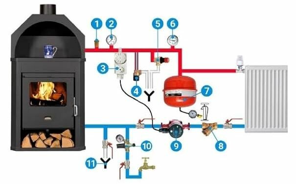

Har inte konstruktörerna tänkt på att ha en tillräckligt hög toleransnivå mellan kall ingång och varm/het utgång ? och är det kopplingen mellan punkt 3 och 9 i kopplingsschemat, som är det du tänker att styrningen blir optimal? Enligt reklamtexten ska denna kunna värma upp 114 kvm, och min tanke är att den ska agera stödvärme när det är som kallast ute och elpriset som högst.

Med en skissen, så är det direkt ut till elementen, med vad händer om det inte går åt så mycket värme då.L LSG skrev:Har inte konstruktörerna tänkt på att ha en tillräckligt hög toleransnivå mellan kall ingång och varm/het utgång ? och är det kopplingen mellan punkt 3 och 9 i kopplingsschemat, som är det du tänker att styrningen blir optimal? Enligt reklamtexten ska denna kunna värma upp 114 kvm, och min tanke är att den ska agera stödvärme när det är som kallast ute och elpriset som högst.
[bild][bild]
Termostater börjar stänga, dåligt flöde genom kaminnen, då blir det nog kok i den. Kan inte tänla mig att du med något spjäll skulle strypa luften och pyrelda.
Enligt dig så skulle det laddas mot tank och då finns ingen genväg utan en form laddautomatik, för att få till en het laddning. Sen det med gjutjärn, det är kattastrof att få graftig differans på returen och ut. En gjutjärns består av hopdragna sektioner och dom kan vrida sig eller som värst bli sprickor i en sektion. Den måste värmas jämnt för att hålla.
Självklart har jag tänkt att den ska jag ha ballofixer på in -och utgående rör samt att eftersom den står i köket så är det inga problem att den även blir en extra radiator. Vattenvärmen från kompressorn är ju het när den förs över till ackumulatortankarna.

Jag skulle gissa att det står nån minsta returtemp på kaminen i instruktionen, för att undvika kondens. Minskar risken för rost och förlänger livslöngden på kaminen. Det är bättre att ha en laddomat eller motsvarande än bara en pump som startar på temp i pannan. Ovan är ju ritat för parallellt inkopplade tankar, men det är ju lätt att ansluta mot returen på första tanken och framledning på sista tanken.

Frågan är om man inte även ska ha en laddomat till (eller motsvarande lösning) för bergvärmepumpen också.
Med bara 300 liter vore det ju effektivast att gå upp till 80-85 grader och bergvärmepumpar mår ju bäst av 55-60 grader i kontinuerlig temperatur, 65-70 grader tillfälligt.
Ska det vara någon mening med att VP ska värma med en lägre temp en del och en tank ska spetsa. Så ska det vara två shuntar. En som sitter i VP och som sitter på tanken. Dom ska då vara kopplade i sekvens, sä läbge VP klarar tempen s¨är den på tanken stängd och öppnar bara om det behövs varmare vatten. Nu är det kanske så att det går inte att bara koppla rakt av. Den ena shubte ska styra all värme från VP och sedan ska den andra öppna lite som spets. Då kan man ha VP på en lägre temp, som är bra för verkningsgraden. NU med nya VP så finns det uttag för minst två värmesystem som är oberoende av varandra. Men har inte läst in mig på det med sekvens på dom. Men troligtvis går det att få ihop det.
Sen om bara en tank ska värma huset, genom att elda mot den, så blir det lite bakvänt. Bättre så att elda och tanken få sköta värmen, samt vrida ner kurvan på VP så den inte ska ge värme.
