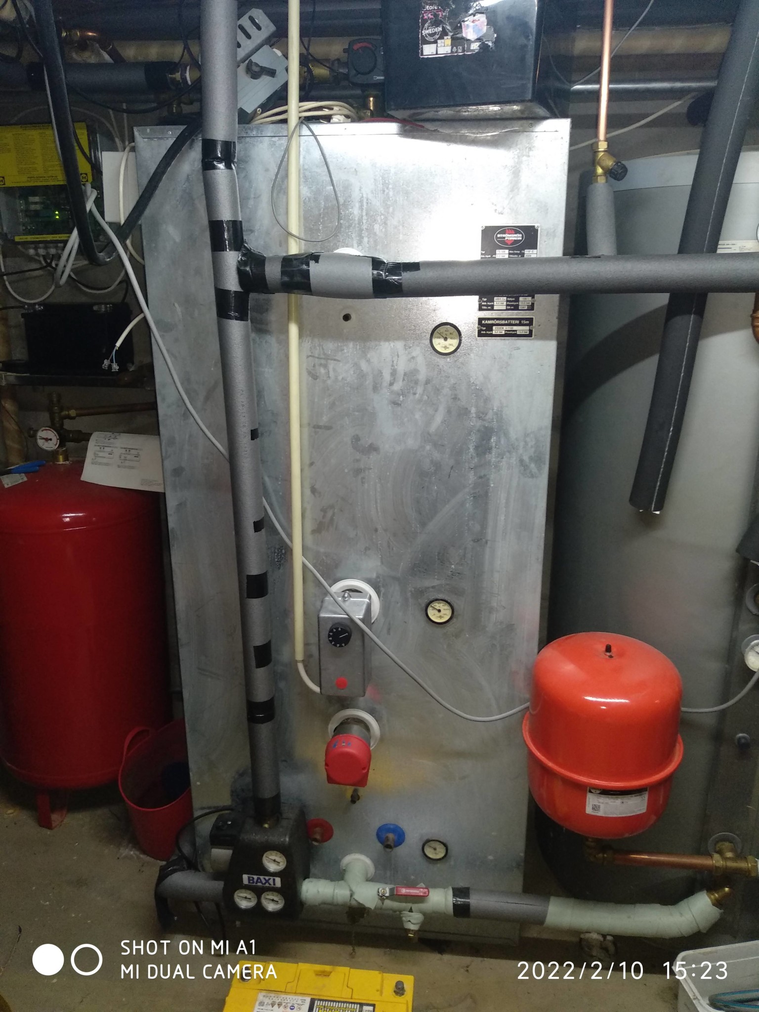

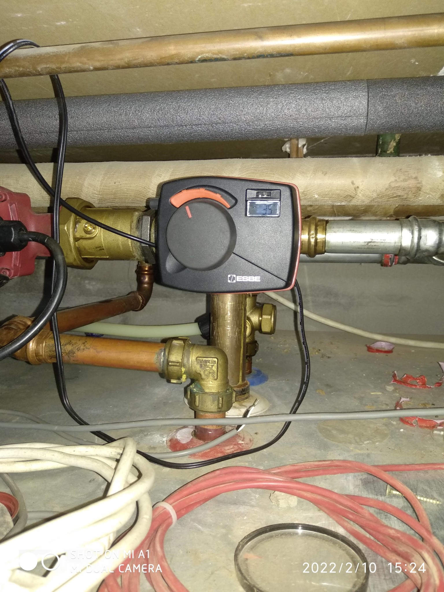

Skaffa ett laddpaket till kaminen ist. Du skall ju inte shunta in det utan det skall fyllas på automatiskt.... Tar lite foton på mitt system...

In och ut från kamin
Nere i källaren
Shunten det går till radiatorerna längst upp från acc.

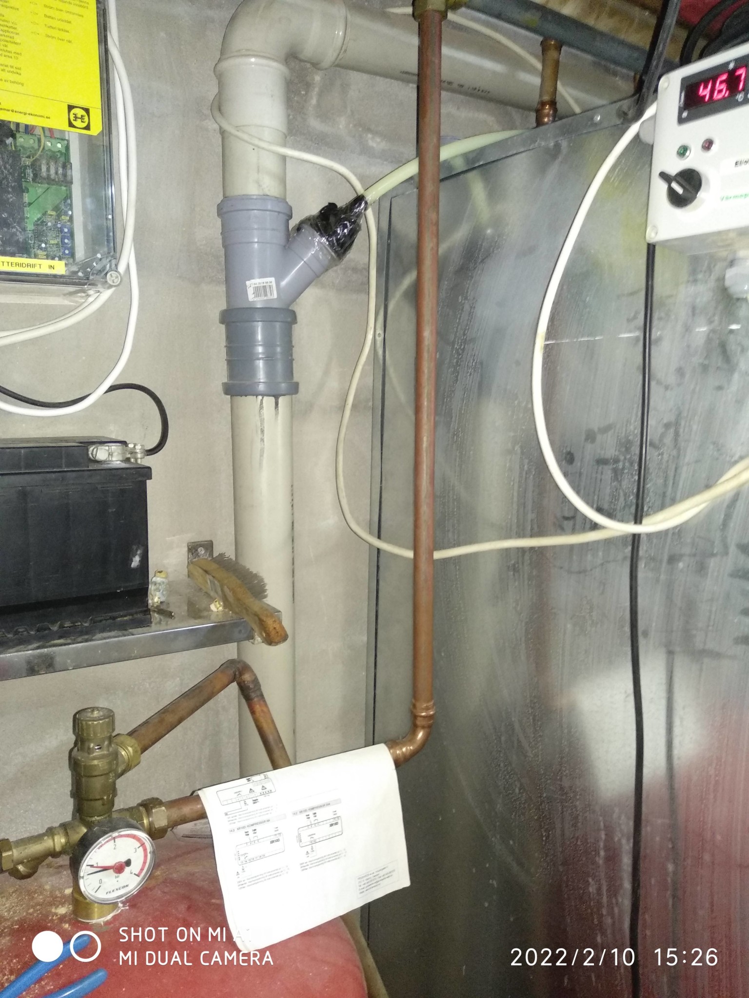

Och vid slutet system så sitter säkerhetsventil och exp. På returen för radiatorslingan
Nere i källaren

Och jag skulle fundera på att ha elpatron så högt upp som möjligt på acc. Om du inte har ett jättebehov av värme till systemet som du kräver volymen.
En elshunt eller laddomat eller liknande bör i mitt fall inte spela någon roll eftersom kaminen står på ovanvåningen. Så ingen självcirkulation kommer ske. Snarare kan man behöva döda eventuell självcirkulation för att hålla värmen borta från skorstenen.

Precis så är min tanke också fast med en shunt och en shelly uni eller arduino.
Så det blir en shunt för att hålla temperaturen uppe i kaminen och en som sköter radiatorketsen.

Jag tänkte som så att har det funkat dom senaste 50 åren så funkar det nu med. Jag tror man skall passa sig för att blanda i för mkt eldelar i sitt värmesystem för om strömmen går då måste man se till att pumpen fortfarande går .... Nödkylning i all ära men man vill ju ha huset varmt även om strömmen gått ...tror man kan skymta min backup historia jag har till laddpumparna på bilderna.. även så jag märkte att en fas hade gått i skåpet..
