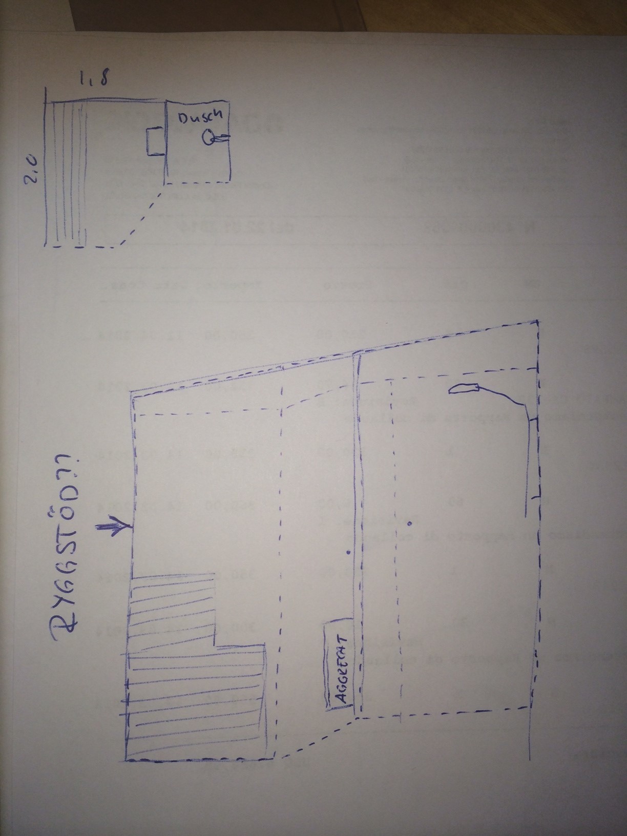

Jag är i full gång med byggandet av en mindre bastu.
Även om jag är typen som kommer basta varannan var tredje dag så har jag hellre en liten bastu än ingen bastu :p
Jag bifogar en skiss på hur jag tänkt det hela, som ni ser så blir det glasväggar (streckade linjerna).
Står man utanför bastun och tittar in så tänkte jag att man klär in sidan av laven precis som man gör med en altan. Eller är detta dumt?
Under laven tänkte jag en "förrådslampa" som är dimbar.
Nu själva huvudfrågan, van bastare är jag men har i stort sett aldrig varit i en bastu med ryggstöd. Bör jag göra ett sådant och hur ska ett sådan utformas?
Jag klarar mig gott och väl utan MEN jag ska få in spotlights oxå (http://www.elampan.se/18_delad_led_bastubelysningsserie_18xled_med_stalram_vamrt_vit) och dessa har jag nu börjat fundera på att montera i ryggstödet så de lyser uppåt. Detta medför även fördelen att de inte utsätts för lika mkt värme = förlängd livslängd.
Hjälp mig med ett bra utformat ryggstöd där även spottarna kan klämmas in så de lyser upp mot taket.

byggtips i videon(finska) mycket tydlig även om du inte förstår finska.
http://www.youtube.com/watch?v=BfrvqiEOEUo
För LED behöver du en list där du kan borra hål för lamporna, bygger du ryggstöd som i videon, så tror jag att det bästa är då att kapa de vertikala listerna lite kortare och så skruva en smal list/klyvd bit av panel på änderna av de infästningslisterna, gärna lite sänkt bakom översta ryggstödsbrädan så att lamporna inte blir direkt synliga….
