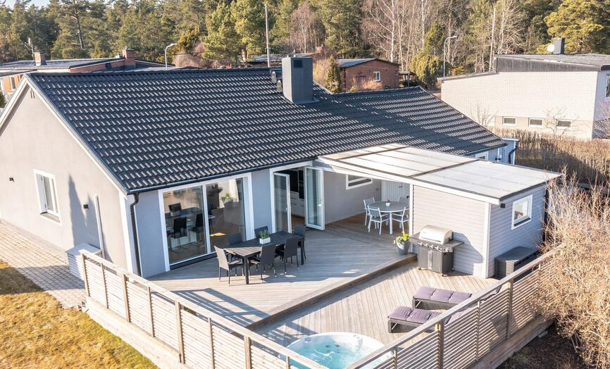

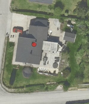

Vi har tydligen ett uterum till huset utan bygglov, fick vi reda på nyligen.
Tidigare ägare har byggt, men inte skaffat bygglov, men "fått ok av kommunen" (separat tråd om detta: https://www.byggahus.se/forum/threa...kaffat-bygglov-men-saeger-sig-fatt-ok.545093/ ).
Nu har kommunen varit ute på platsbesök, samt skickat en Kommunicering inför beslut.
Uterummet är ca 6x4 meter, där öppningen är ca 3,6 meter lång.
Kanalplasttak, ingen direkt ingång till huset (finns ett litet förråd på någon kvm innanför dörren som syns på bild).
Så här skriver kommunen i kommuniceringen:
Tillbyggnad baksida, uterum
Av flygfoton kan man se att tillbyggnaden uppfördes i sin nuvarande utformning
under 2017. Åtgärden är lovpliktig. Då det inte finns någon byggrätt kvar kan lov i
efterhand inte ges för tillbyggnad på baksida. Ni kommer att föreläggas att ta bort
tillbyggnaden.

Vi älskar vårt uterum, som trots stor öppning förlänger säsongen riktigt mycket, samt ger grym förvaring på vintern.
Någon som har en bra idé om hur man kan lösa det med så liten (eller helst ingen
) åverkan som möjligt på befintligt uterum?
Alternativt finns det något kommunen missat i hur man får / kan bygga osv?
Så här ser det ut:
/Jocce

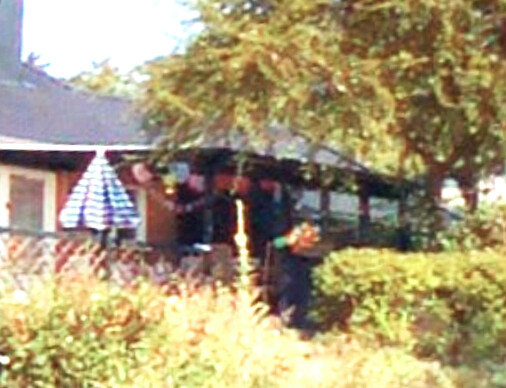

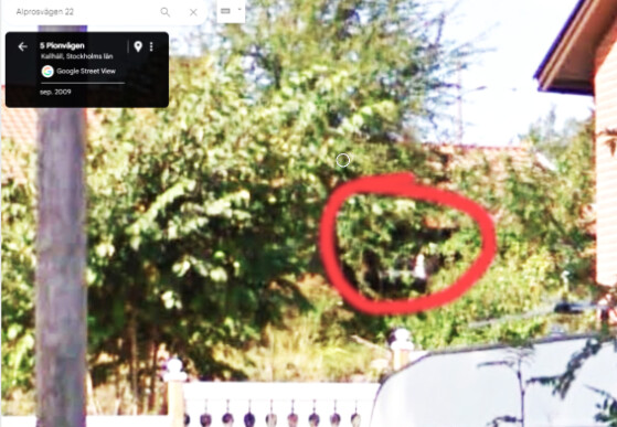

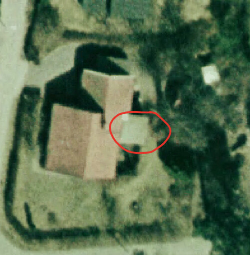

På samma plats har det sedan minst 2003, kommunen hävdar dock att detta inte är "tillräckligt likt" och "inte på samma plats" så man anser att det är helt nybyggt.
Någon som har mer erfarenhet gällande sådant? Hur mycket myste det ändras för att räknas som nybyggt?
Ortsfoto från 2003 (det syns ännu tidigare men dålig upplösning) jämfört med idag
Bild på hur det såg ut ca 2013 (Om jag tolkat det rätt är det en vägg ca 1-1,5m högt och sedan glas på kortändan, och på långsida ca 1,6-2 meter högt med glas ovanför), samt bild från "idag".
Kikar man på Google maps så finns bild från 2009 där man ser ett liknande fönster som det är idag på kortändan, skymta genom buskarna:
Kommunen vill dock hävda att då det inte är "Renoverat planka för planka och ändrat format" så är det som nybyggnad.
Någon som har koll på om det finns något här man kan nyttja mot kommunen?
/Jocce

Inget fel på uterummet, förutom att det går över Detaljplanens tillåtna Byggyta...P pugho skrev:Att de orkar.
Jag uppfattar det som att den här typen av nagelfarande är precis vad man vill komma åt med de nya reglerna som kommer i höst. Kommuntjänstemän som sitter och lägger ner oändligt med timmar på att ställa till det för vanligt folk som bara vill bo fint och trivas där de bor. Vad är det egentligen för fel på ert uterum?
/Jocce

Tycker bilderna visar rätt tydligt att dte gamla uterummet inte är detsamma som står där idag. Därmed är det nuvarande nybyggt.
Det låter som kommunen har rätt i sin argumentation. Samtidigt låter det ju som de är rätt samarbetsvilliga i att hitta en lösning, inom regelverket.
Det känns som att det skulle kunna vara en väg att föreslå att en del av uterummet skulle kunna bli en attefallsutbyggnad, och en del skulle kunna vara ett bygglovsfritt skärmtak. Ta upp den diskussionen med handläggaren.
