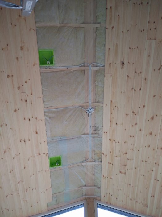

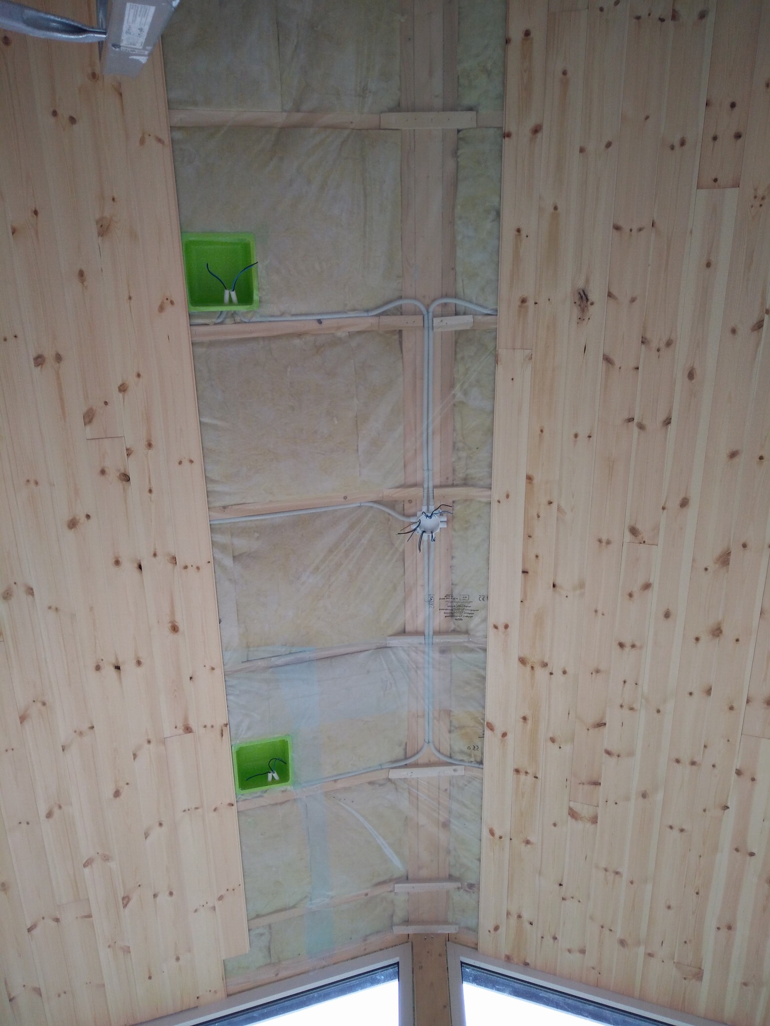

Vi satte upp "vanlig" 22*120 i taket, som vi målade på tre sidor innan uppsättning. Visst blir det lite glipor, men det ville frugan ha. Vi har det även som "panel" på väggen, dock i en annan kulör.
Kanske lite sent att fråga men du missar väl inte att "markera" på takbrädorna var du sedan skall borra dina hål för spotarna? Eller du kanske vet mått mässigt exakt var du sedan skall borra. För när väl taket är på plats är det inte längre lika lätt att veta var man skall borra.
Nej då, hålen är faktiskt redan borrade nu. Elektrikern skulle komma förbi nu på morgonen och inspektera vad som behöver göras.R roli skrev:

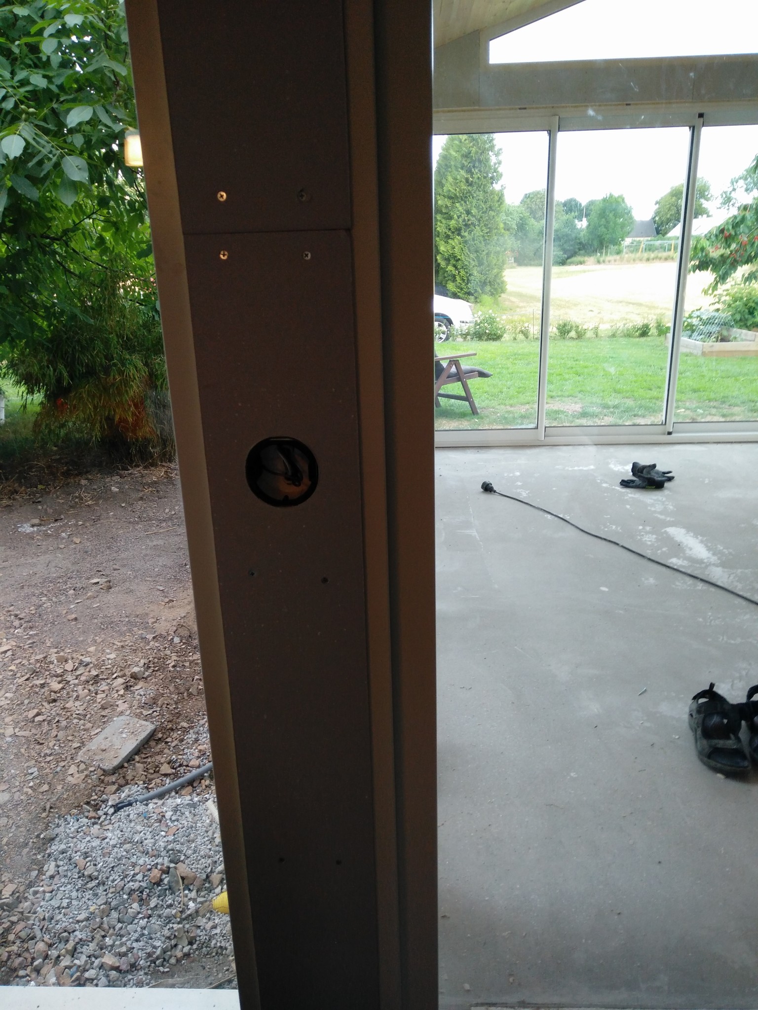

Elektrikern (samma kille som var med och gjorde plattan) var här och tittade och tyckte att rör/dosor mm såg bra ut. Vi diskuterade vilka saker han skulle köpa in, mest saker till elcentralen så som säkringar, jfb mm. Uttag, lampor mm köper jag in själv själv.
Bra att el sakerna är på banan. Jag tycker att alltid att det är ett orosmoment med saker man inte kan/får fixa själv
Nu kan jag sätta gips på alla väggar utan att behöva oroa mig för att behöva göra om det för att fexrör måste flyttas.

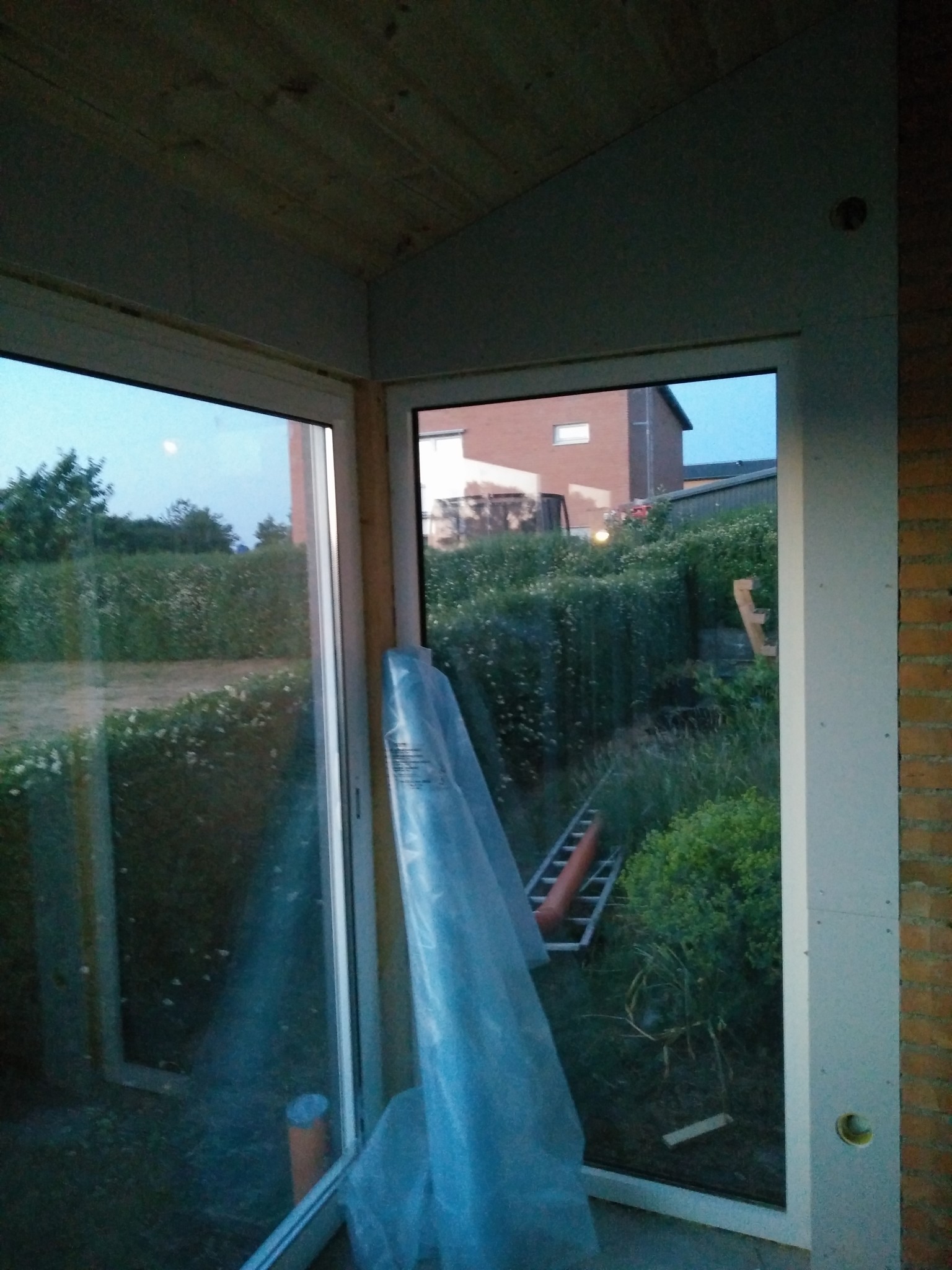

Idag har jag skruvat upp resterande gipsskivor.
Det är bara mitten av taket kvar. Kommer att bli lite trixigt, för jag har ju gjort ett 22mm instalationsskikt under nockbalken, så de tre sista takbrädorna i mitten ska sitta plant.
Får fundera ut nåt bra sätt att få dem på plats.

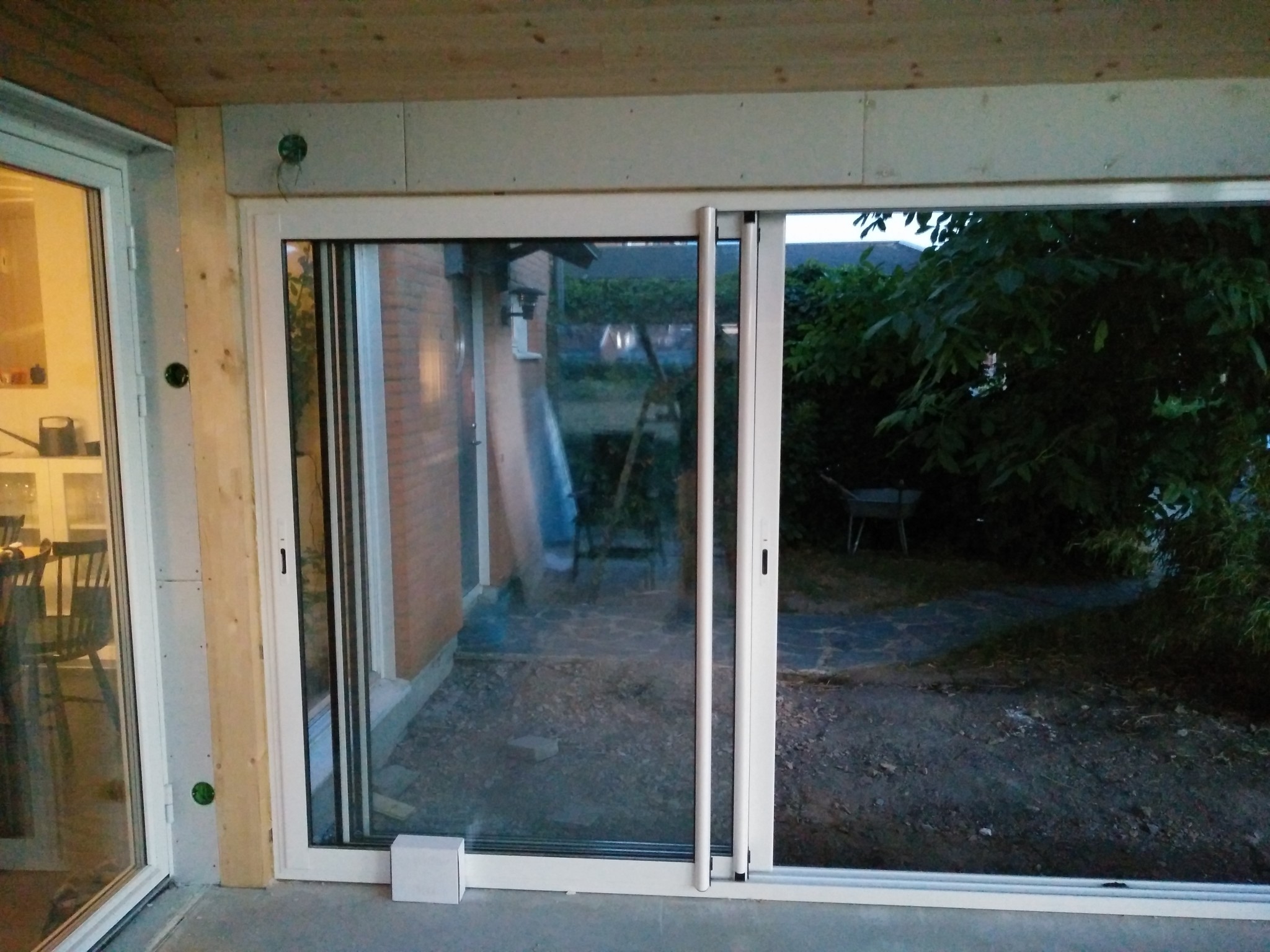

Om dörren in till huset är huvudsakliga skalskyddet (Lås) så hade jag dragit in en signalkabel på insidan av väggen.
Jag har samma lösning, så jag satt till/från /dimmning på insidan a väggen, så slipper man låsa upp på vintern för att tänd o släcka.

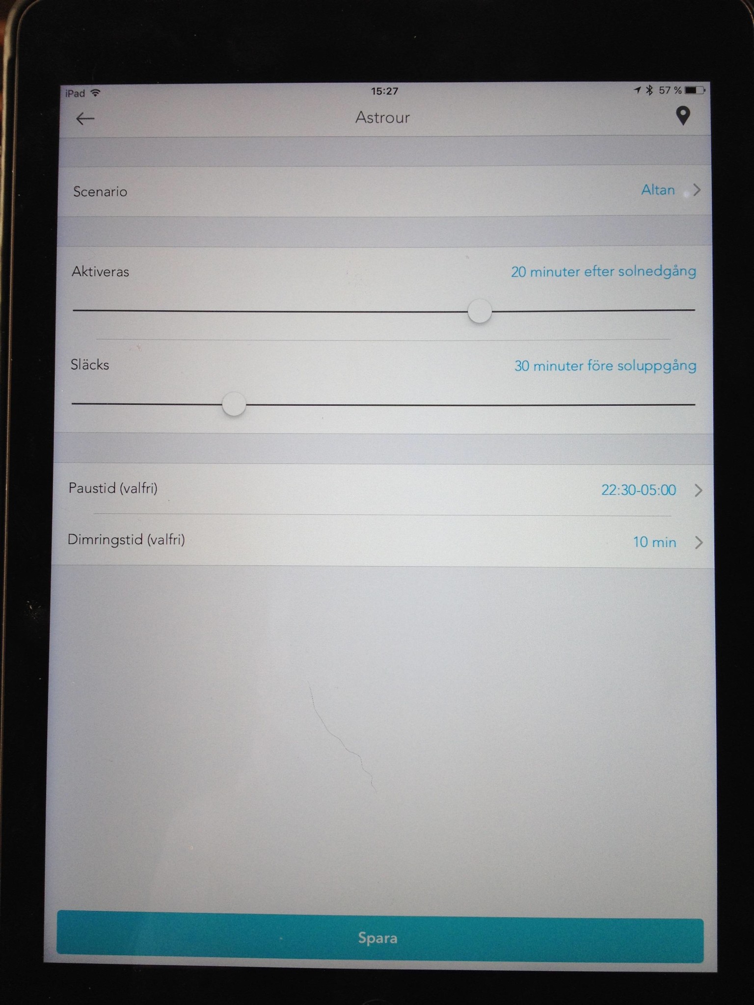

Miljöbelysning i uterummet sköter en PLEJD med sitt astrour perfekt, men jag kan tända/släcka/dimma med en återfjädrande brytare inne i huset eller med mobilen.

Du menar såhår:L Leif i Skåne skrev:Om dörren in till huset är huvudsakliga skalskyddet (Lås) så hade jag dragit in en signalkabel på insidan av väggen.
Dåligt ljus på den bilden, men den visar att det sitter en apparat dosa på insidan, till vänster om dörren.
