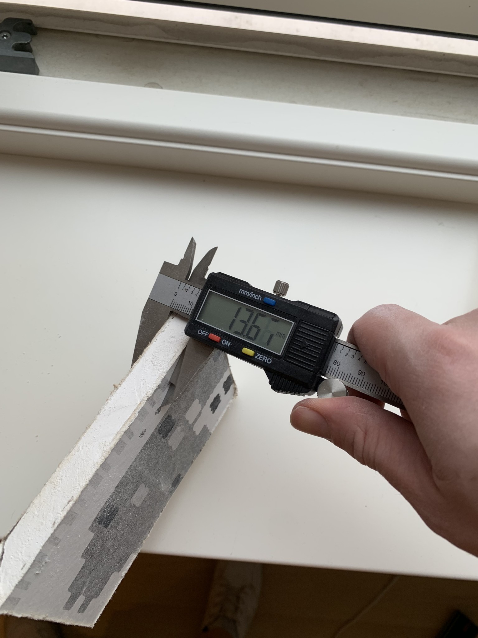

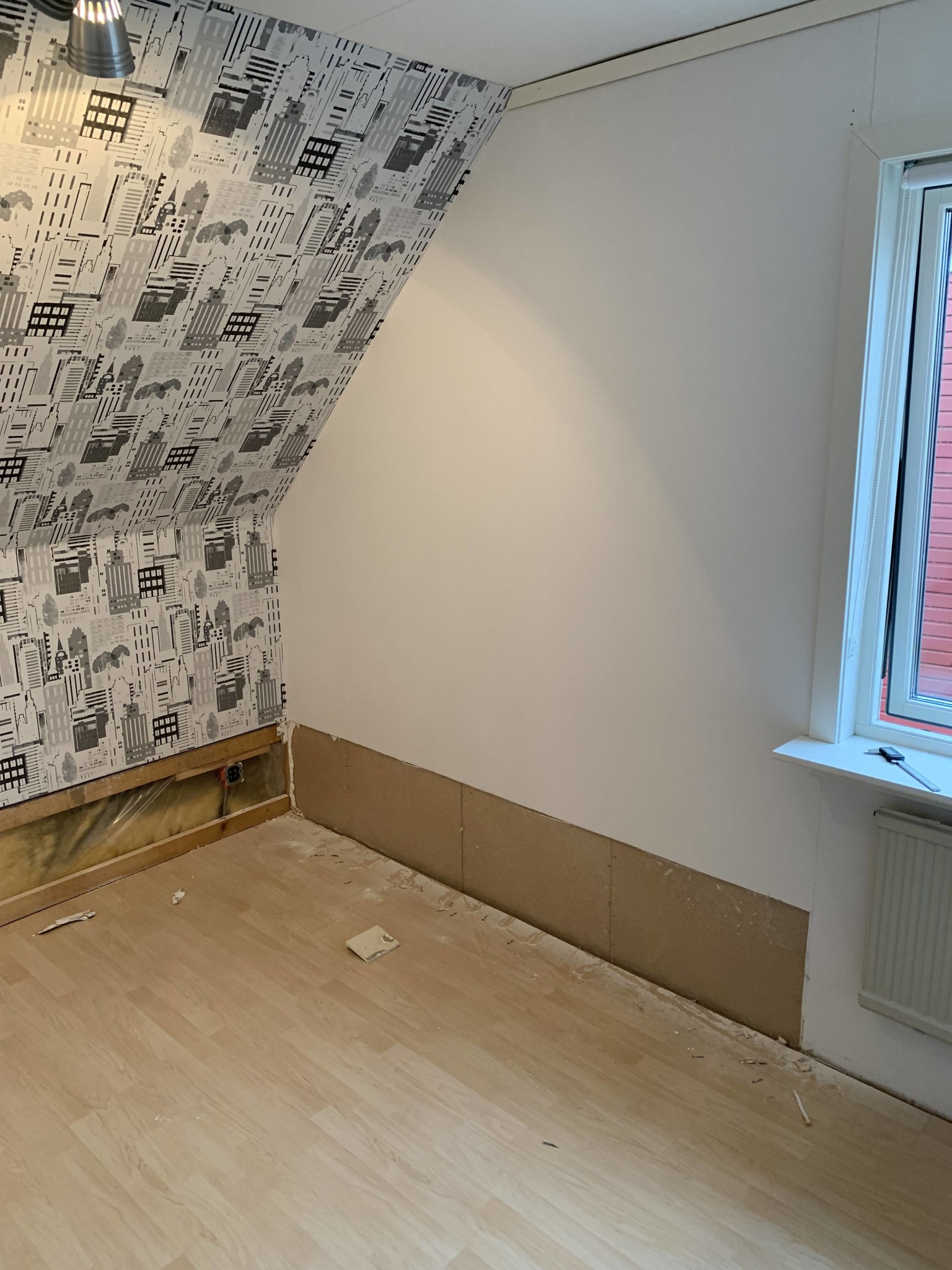

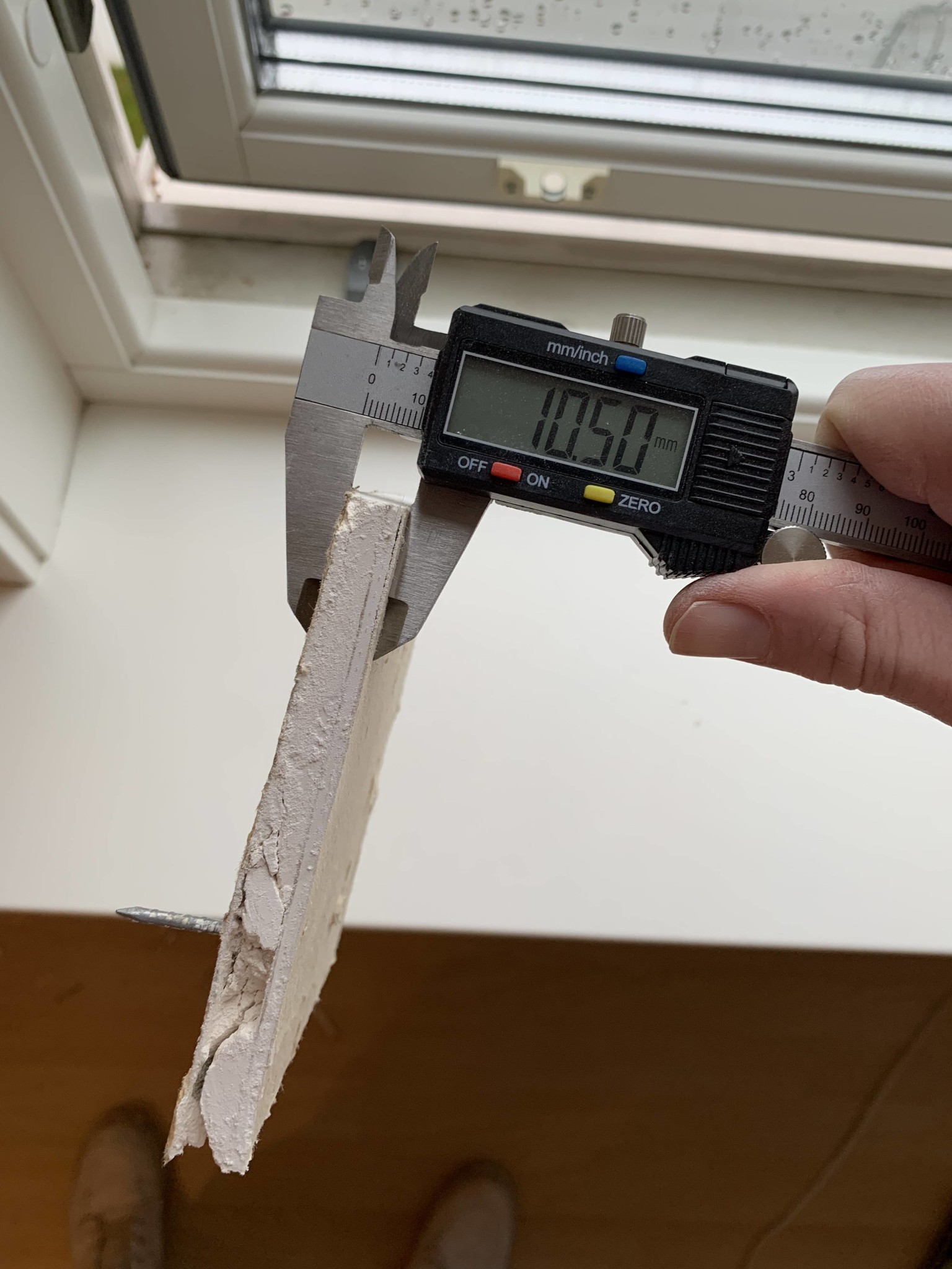

Håller på och renoverar ett av våra extrarum. Det är lite snålt med eluttag så jag har öppnat upp och ska dra fram några extra. När jag har plockat bort gipsen så noterar jag att det är olika tjocklekar på väggarna. Standardgips på den tapetserade fondväggen och betydligt tunnare på den vita väggen.
Vad är det för gips?? Det enda jag kan hitta på nätet som kommer i närheten är utegips på 9,5mm. Men det sätter man väl inte på insidan av ett hus??
Radhus byggt 1980.
Vad tror ni?

Den tunna skivan har inte standardtjocklek men jag har sett i tidigare trådar att det förekommer allehanda tjocklekar.
En lösning kan vara att sätta någon board-skiva på ca 4 mm och sen 6 mm renoveringsgips så får du rätt tjocklek.
1980 fanns det 9 mm gips för inomhusbruk ,jag har det i mitt hus byggt 80-81
utomhusgipsen är grönaktig skall ej användas inomhus
att du har 9mm på en vägg kan tyda på att där ev är råspont bakom
Tror jag kommer lösa detta med 3mm masonitboard och renoveringsgips. Det blir enklast. Pallar inte gipsa om hela väggen
