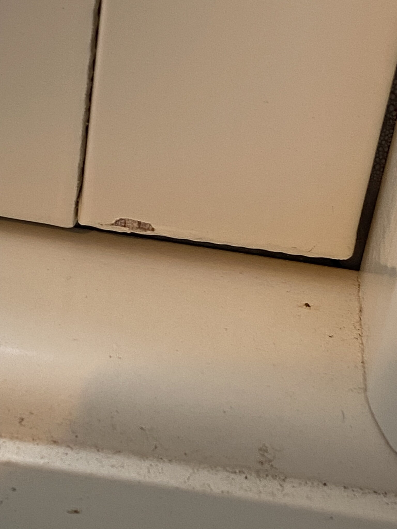

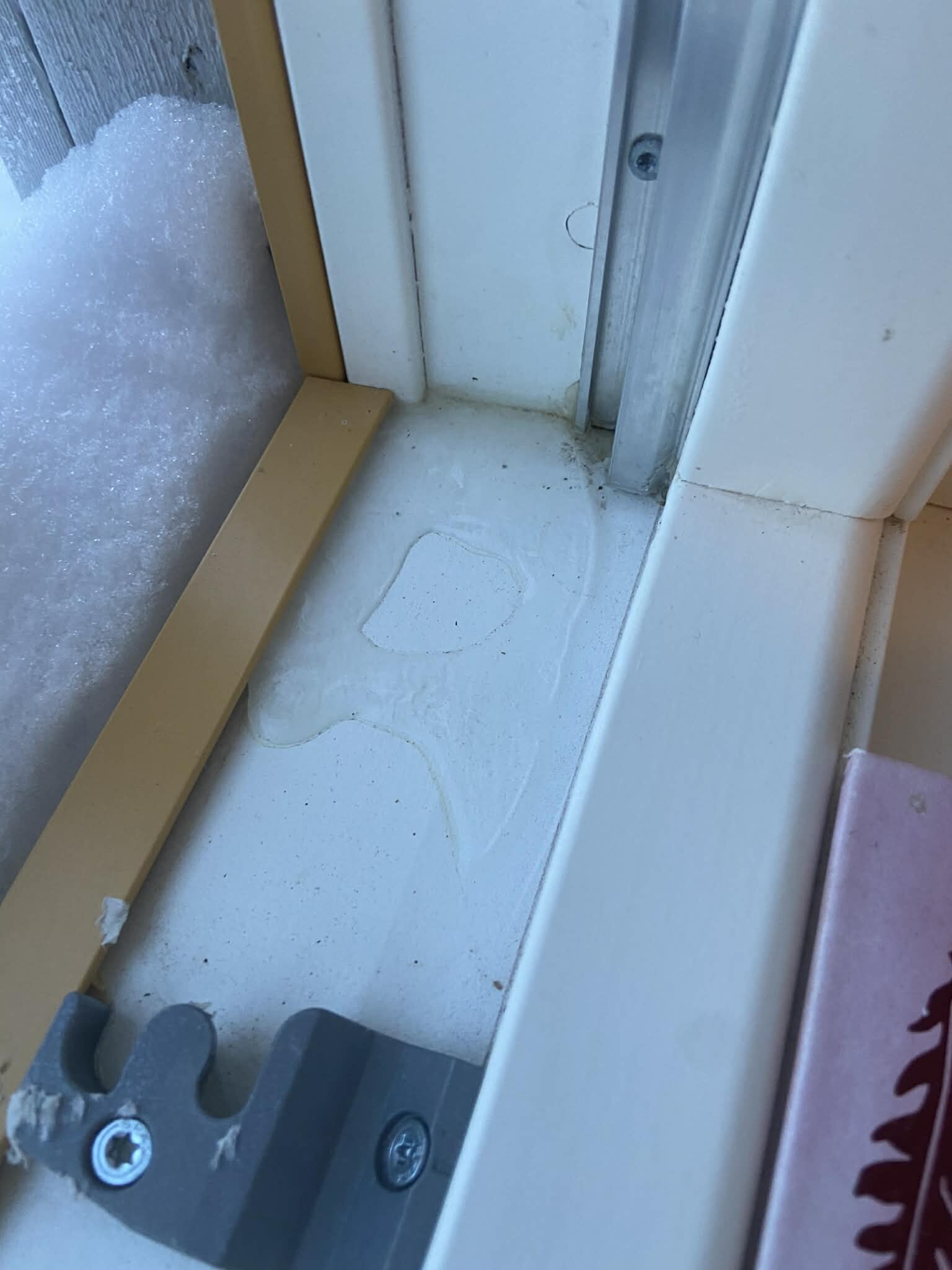

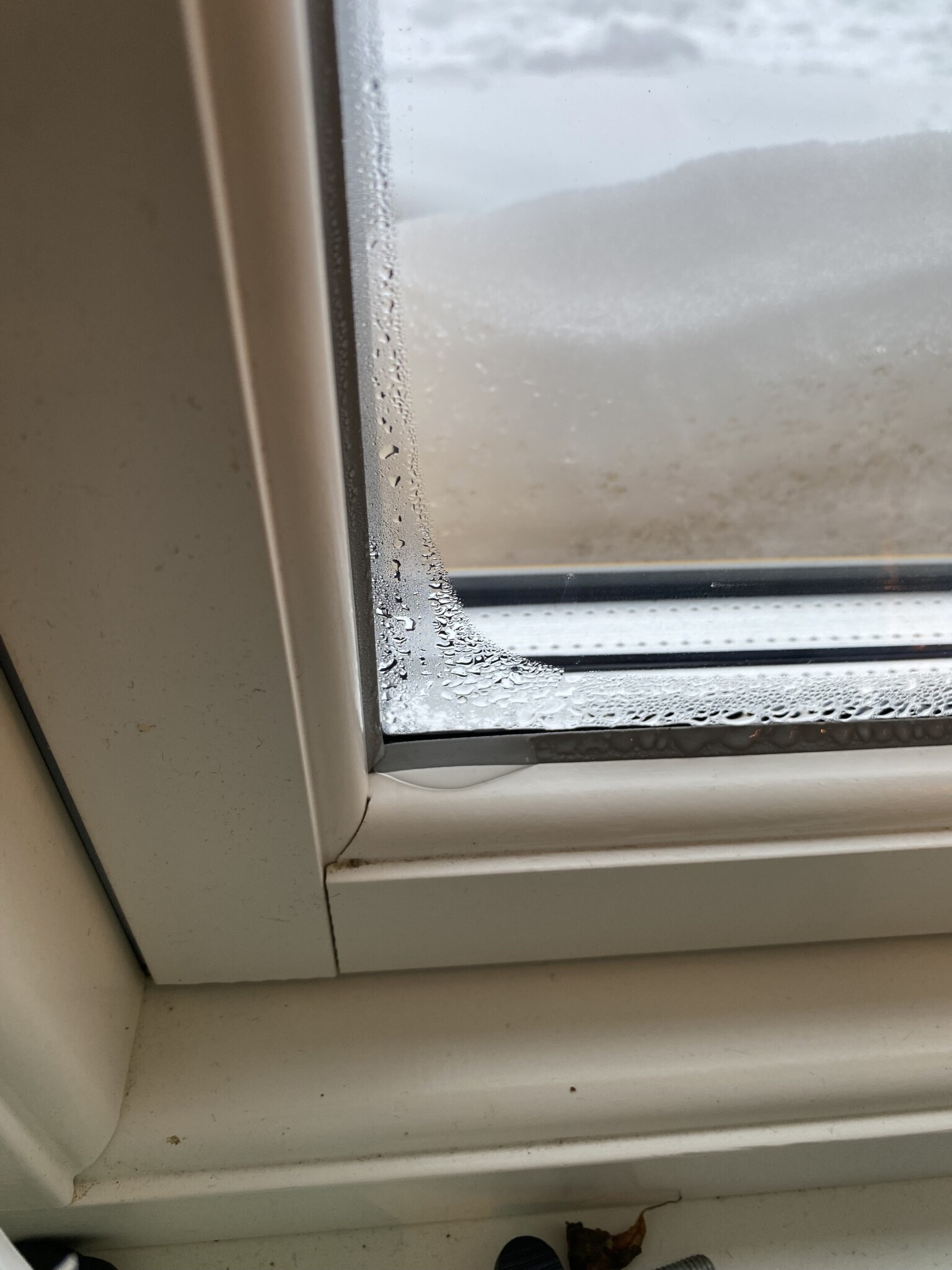

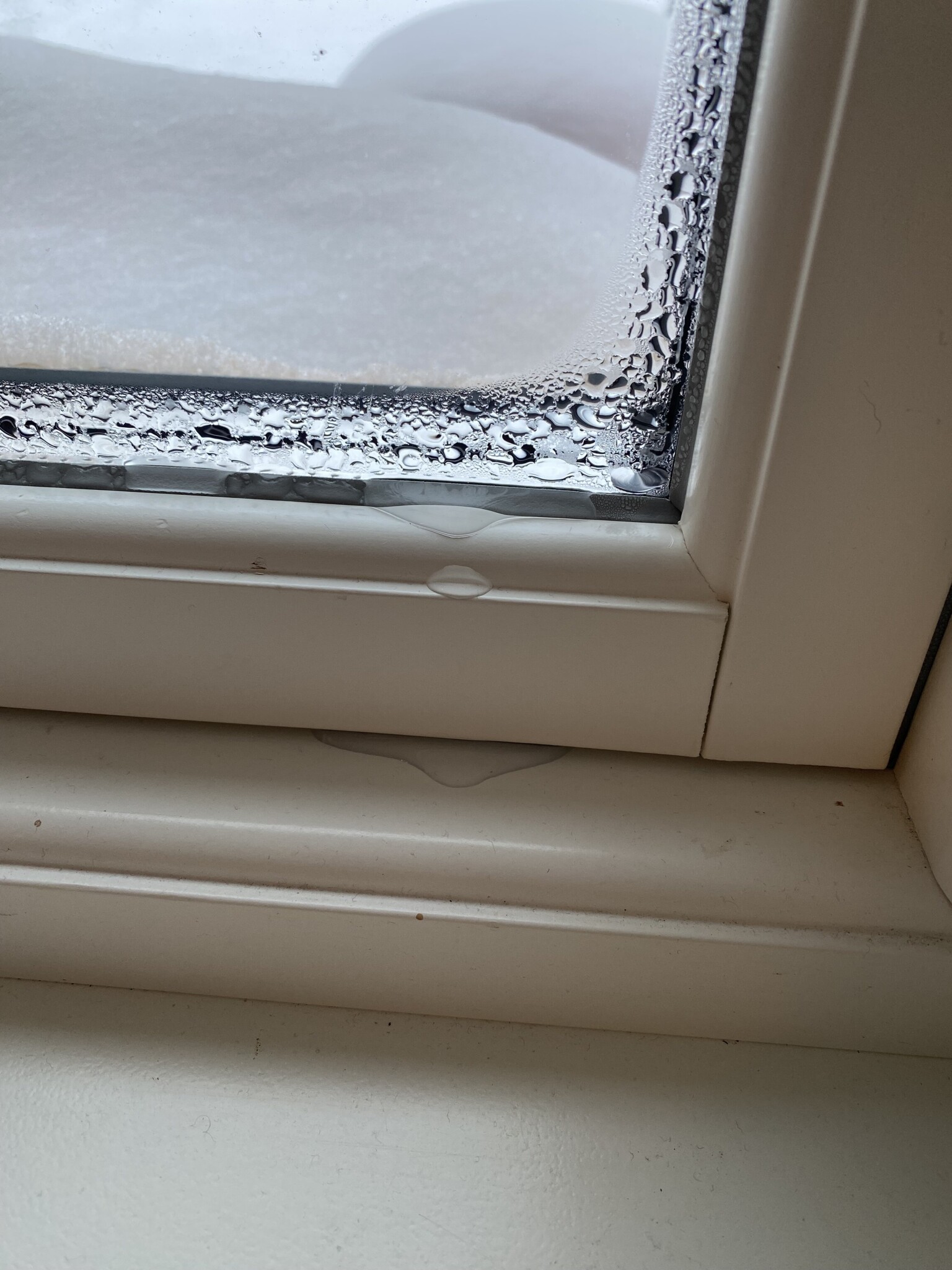

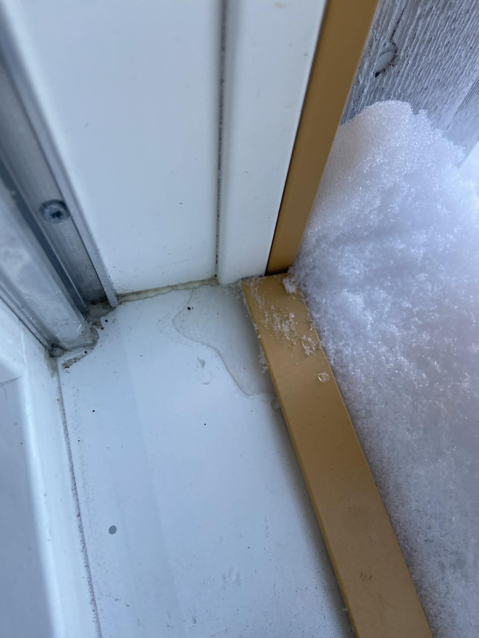

Nyproduktion – kondens på insidan av fönster, hur hade ni gått vidare?
vi behöver lite råd kring ett problem som vi inte riktigt kommer vidare med och hoppas att någon här har erfarenhet av liknande.
Vi bor i en nyproducerad bostad (inflyttning 2023) i en BRF med 16 likadana hus. Vår bostad är 86 kvm, 4 rok med öppen planlösning. Vi är två vuxna och två barn. Huset är tätt och har FTX/”smart klimatsystem” samt golvvärme i betongplatta (inga radiatorer).
Sedan inflyttning har vi haft återkommande kondens på insidan av fönstren vintertid. Det är inte bara lite imma utan tydlig kondens som ibland till och med fryser (lägger med bilder). Samtidigt upplever vi att det kan bli rätt kvavt inomhus och vi får kallras längs nedre delen av vissa fönster när det är kallt ute.
Ventilationen kontrollerades förra året utan anmärkning. Det har även gjorts två mätningar av luftfuktigheten – en visade något förhöjda värden och den andra låg inom normal nivå. Flera sakkunniga vi pratat med säger ändå att det här inte ska förekomma i en nyproducerad bostad.
Entreprenören menar däremot att det beror på våra levnadsvanor och har sagt att vi själva får bekosta avfuktare eller byta aggregat, vilket känns märkligt då problemen funnits sedan inflyttning och vi är de enda i området som har detta.
En sak vi också lagt märke till är att köksfläkten är separat (går genom tätskiktet, inte via ventilationssystemet). När den är igång vintertid upplever vi att det drar kallt på vissa ställen, framför allt längst ner på fönstren.
Vi försöker nu förstå vad som mer kan eller borde kontrolleras, eftersom vi inte tycker att grundorsaken är utredd.

Bilder på kondensen bifogas.
