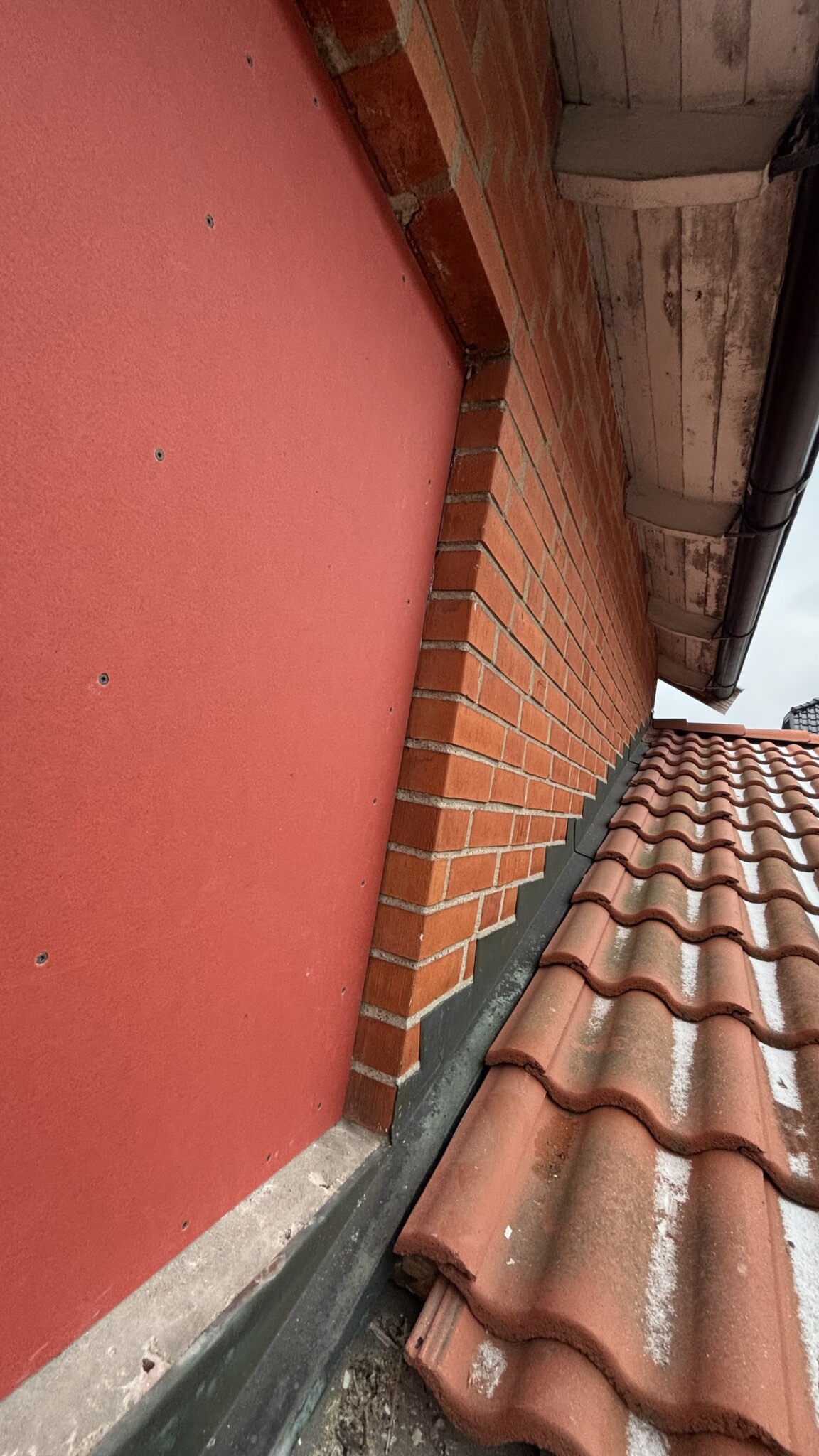

M MrLine76 #1 Medlem · 6 inlägg 22 jan 16:29 MrLine76 Medlem 6 inlägg 22 jan 16:29 #1 Jag har satt igen ett fönster. Nu sitter utegips som sen ska få läkt och lockpanel. Bör/ska man foga mellan utegips och fasadteglet. Det är ett gammalt hus så jag har byggt en ny ”yttervägg” vars panel i princip ska liva med teglet. Inloggade ser högupplösta bilder Logga in Skapa konto Gratis och tar endast 30 sekunder #fasadtegel #fog #utegips
Matti_75 #2 Byggveteran · Örebro · 5 223 inlägg 22 jan 16:41 Matti_75 Byggveteran Örebro 5 223 inlägg 22 jan 16:41 #2 Nej du ska ha luftspalt där
