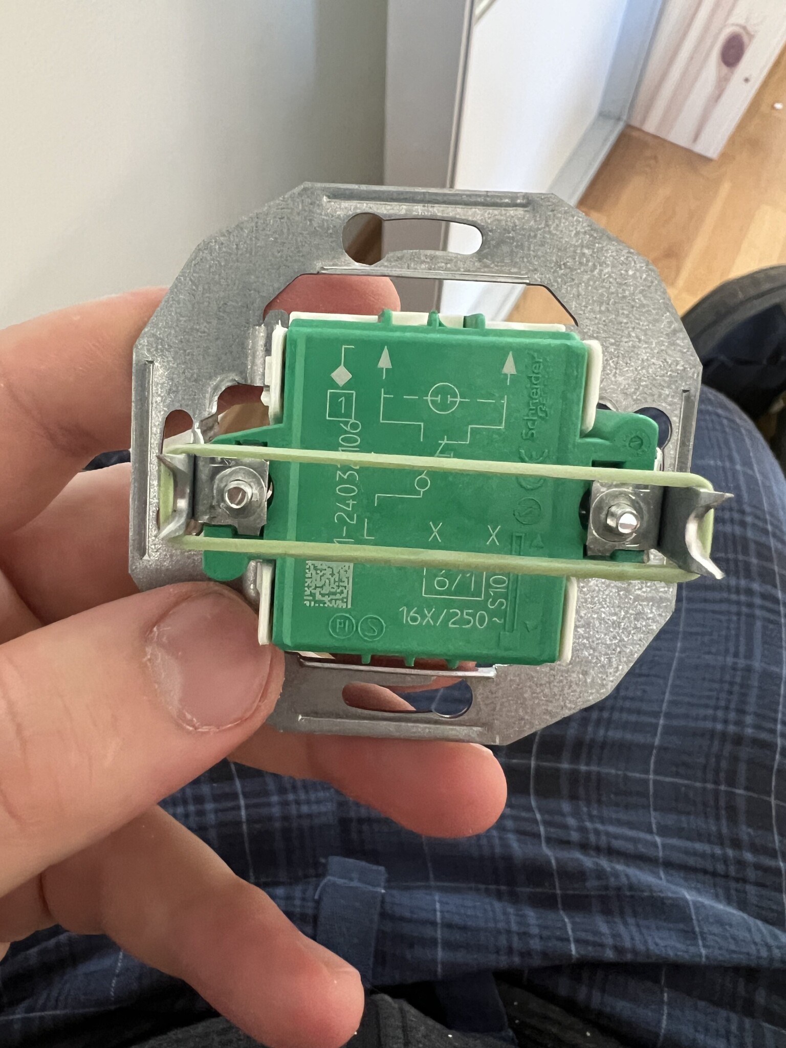

Ska montera Schneider renova i utbyte av befintlig strömbrytare. Har suttit en vanlig singel av/på brytare så ska bara byta ut mot motsvarande i Renova serien.
Nu till frågan. Jag kan inte förstå vart kablarna ska gå på den nya? Någon som kan ge en stöttande hand? Min gissning är att det ska vara de två svarta fas ledarna nere till höger och grön tändtråd uppe till vänster. Någon som kan klargöra?
Tack på förhand
  • Närbild av en grön Schneider Renova-strömbrytare monterad på en metallram, hålls i handen, med synliga anslutningsscheman och specifikationer.
  • Närbild på en elektrisk strömbrytare av märket Schneider Renova med synliga gröna och svarta kablar redo för installation.
Ta en bild på gamla brytaren med ledningarna inkopplade samt bild på den nya där man ser kopplingsschemat vore bra. "Pil in" och P är samma typ av anslutningspunkt.

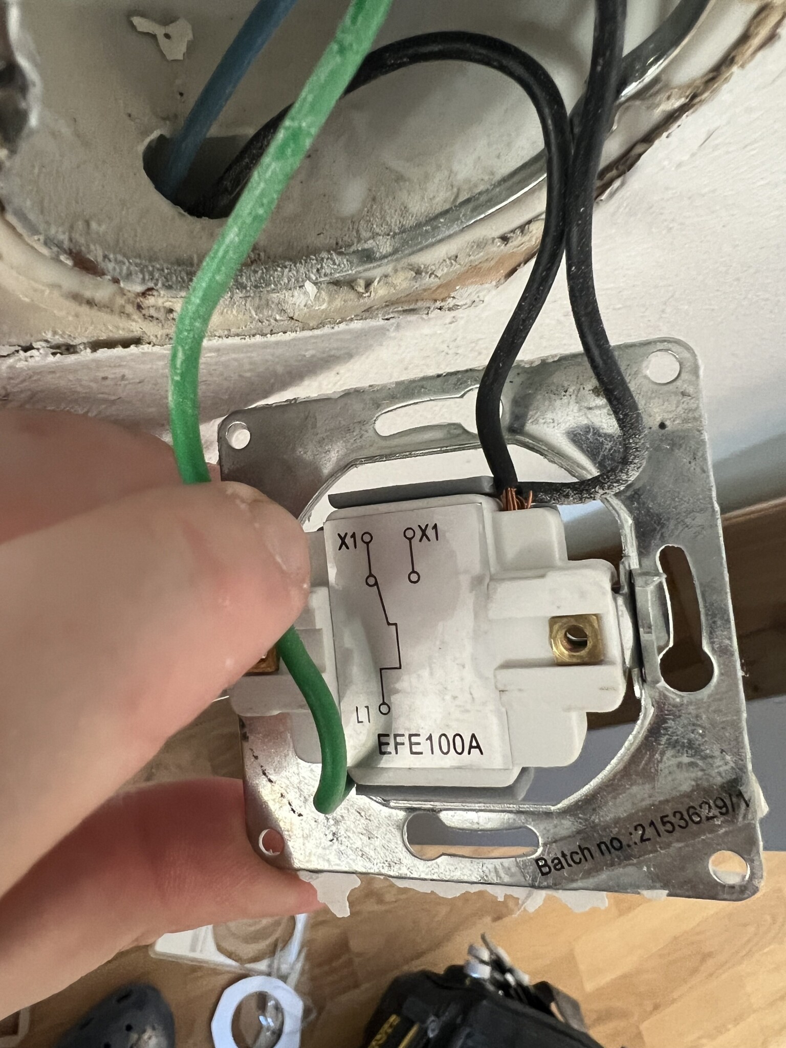

Hej, glömde bifoga bilder, men gjorde det nu.

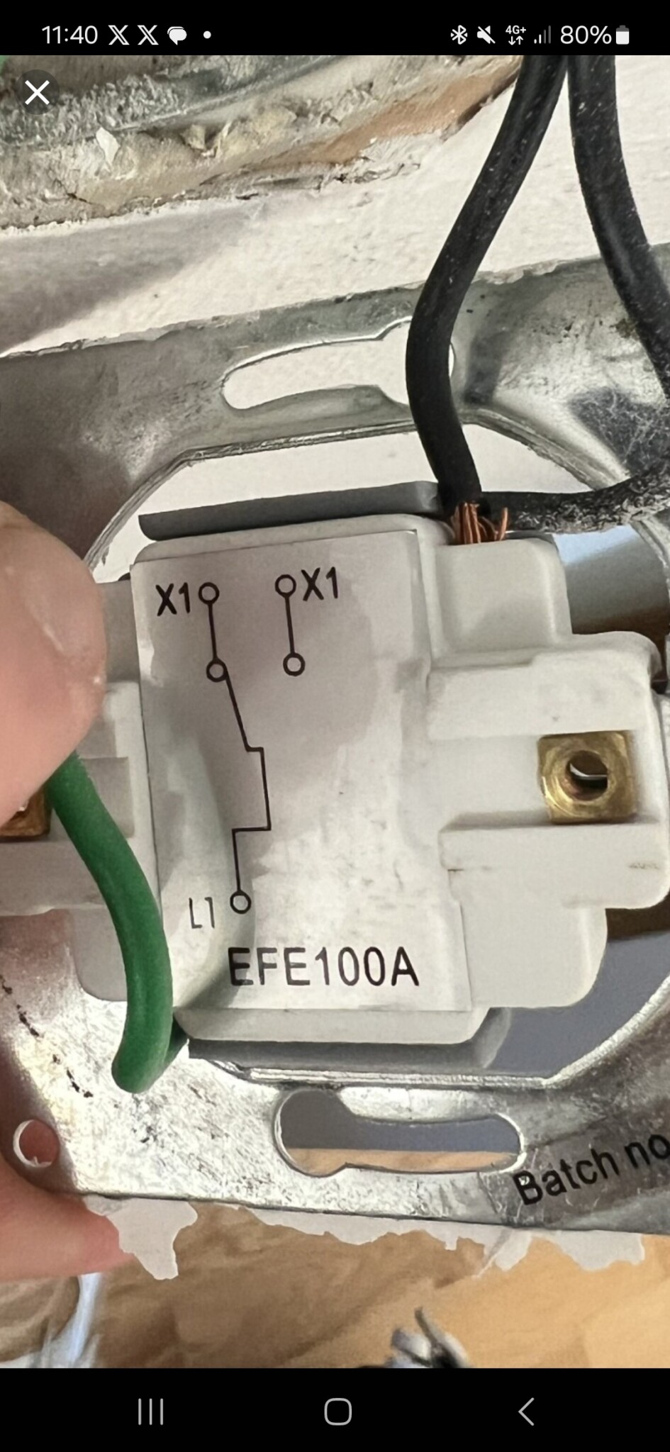

L1 på den gamla motsvarar direkt L på den nya. X1 på den gamla motsvarar "Pil ut" på den nya. Går att välja vilken som när det ser ut så.
Ok så Grön nere till vänster och svarta på ovansida?
Jo precis.

Om det är så att svart är fasledare och grön är tändtråd hade jag monterat fasledarna på "L" och tändtråden på "pil ut".
Befintlig brytare är isf egentligen felaktigt inkopplad men funkar som enstaka brytare.

TS - som Classe skriver har grön ledare kopplats på plinten för inkommande fas (L), och de två svarta ledarna har hjälpligt kopplats in på plint för utgående tändtråd.
Om svarta ledare är fasledare är brytaren alltså lite bakvänt inkopplad.
När du byter brytare, så klipp bort lite kabel, skala och snygga till. Det ska inte vara några avbrutna kardeler. Flera ledare ska inte heller "dela hål" (jag har åtminstone inte sett brytare avsedda för sådan inkoppling). Då är det bättre att använda en wago eller liknande med 3 ingångar, och sätta en bit FQ mellan wago och brytare.
