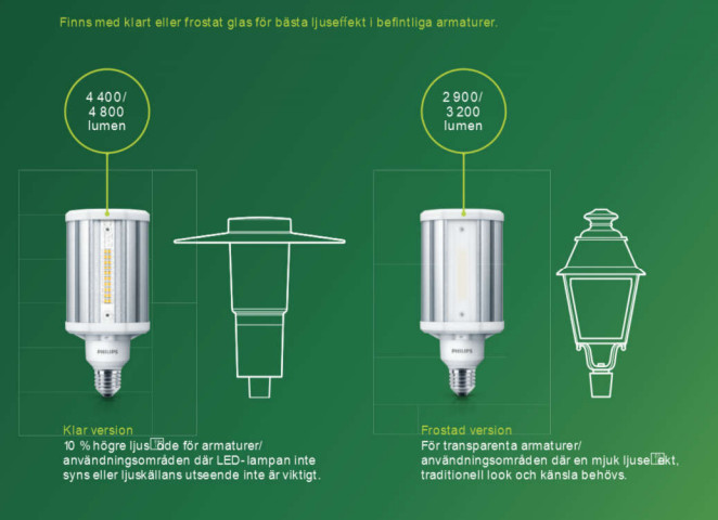

Tack för tipset. Har snöat in på led just nu och sett rätt överaskande resultat. Led kan riktas åt samma håll dvs mot objetet som ska belysas. 15W led på en rund platta lyser ungefär lika bra på marken som 125W kvicksilver.monterad i likadan armatur
Update;
Vi har bytt några Hg-lampor mot dessa och de är nästan lika ljusstarka. Det är nog spridningen som ställer till det egentligen.
Funkar utan urkoppling av drossel.
https://www.elbutik.se/product.html/led-posttop-hpl-33w-e27/740-kl
Hur är spridningen av ljus nedåt i dem?N Noseone skrev:
Tittar på bilderna av den och den verkar inte ha några dioder nedåt, alls. Även exemplena i broschyren anger montering i armatur utan behov av ljusspridning åt det hållet.
Ja lite lider den väl av det men hatten på armaturen och rasterna som sitter inne i armaturen sprider ljuset helt ok.
En vanlig glasglob som "armatur" kan nog bli sämre.
Tycker ändå det är bättre att köra med lösa ljuskällor. Föreningen prioriterar inte att byta alla armaturer samtidigt och då finns väl inte den armatur vi kanske skulle köpt å köpa om 4 år när vi skall byta de sista till LED.....konstigt med inbyggda LED i de flesta armaturer.
