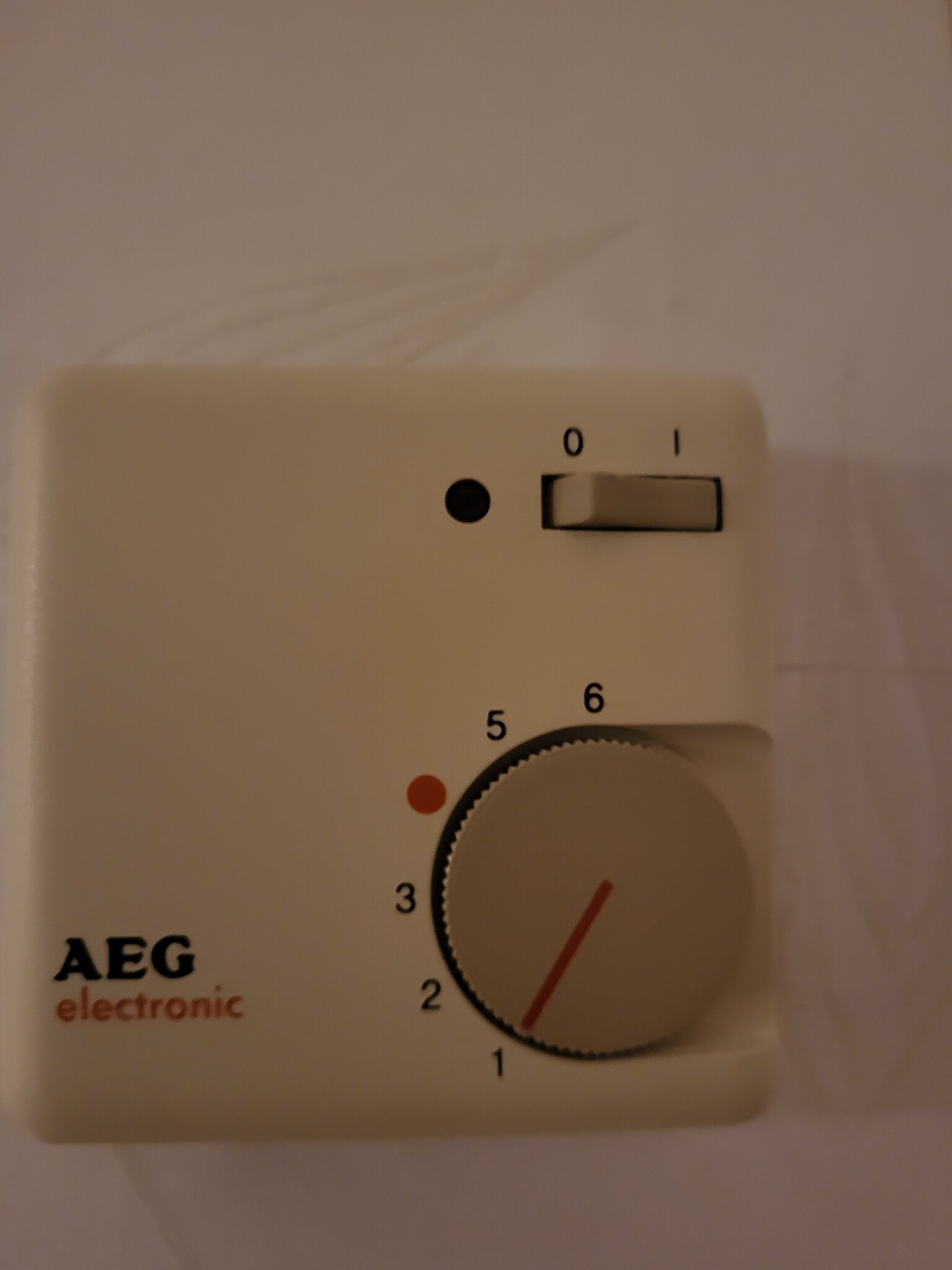

Jag vill byta ut en gammal golvvärme termostat. Vad finns det för alternativ som passar? Tänkte använda befintlig golvgivare.
  • Gammal AEG elektronisk termostat för golvvärme med temperaturreglage och på/av-knapp.

Det ser verkligen ut att vara en äldre modell, så det är tacksamt nog inte några high tech överraskningar som väntar.
De flesta thermostater fungerar på samma sätt, de har bara matning och ett litet relä som kopplar in fasen till en utgång när temperaturen är rätt, de flesta har även ingång för något som heter pt-100 givare, detta är en givare som är resistiv och kommer ha 100 ohm vid 0°C och då sitter det oftast en lite switch så man kan växla emellan intern och extern givare.
kan vara ide att kolla innan du byter...
Det är ofta tunnare trådar in i den plinten och det sitter då en givare i golvet, har elektrikern varit riktigt duktig så har han dragit slang till denna i golvet.
