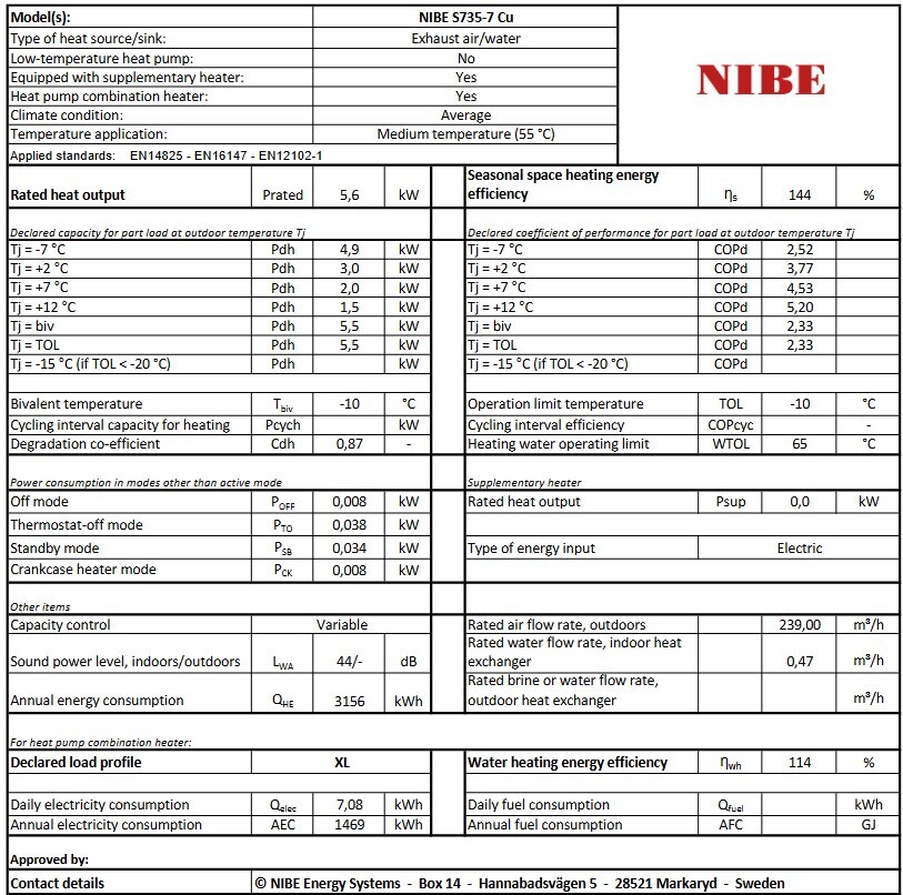

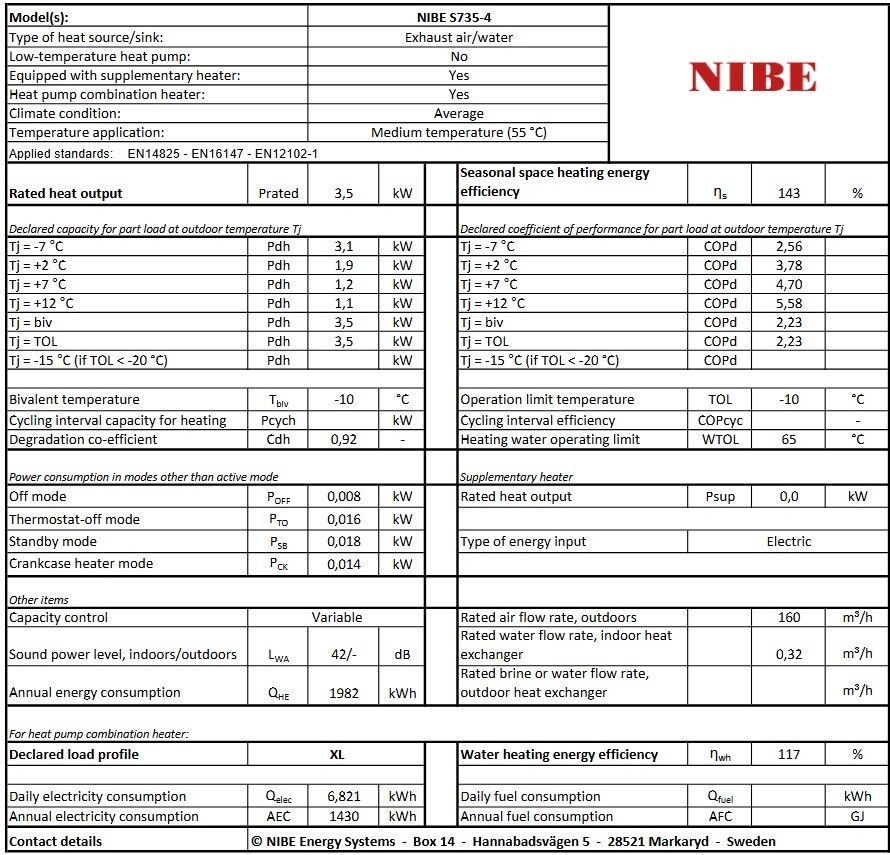

Kikar på Nibe S735 som finns i 2 utföranden , 4 och 7 kw kompressor .
Huset är 2 pl med GV nere och vattenradiatorer uppe .
161 kvm som förra året käkade 10500 kwh , detta ink. garage + all el .
Vad som rekommenderas är den kraftigare FLVP på 7 kw .
Funderar på om man istället väljer Nibe S735-4 + stöttar med nuvarande LLVP 🤔
Vad tror ni om detta 🤔
Specifikationer för värmepump Nibe S735-4, värmeeffekt och energieffektivitet för olika utomhustemperaturer, årlig energikonsumtion och ljudnivå.
Tabell med tekniska specifikationer för NIBE S735-7 Cu värmepump, inklusive kapacitet, effektivitet och energiförbrukning.
7kW maskinen kräver mycket luft för att just leverera 7kW.
Hoppas att 4kW maskinen nöjer sig med den ventilation den får från ditt hus.
Nu är jag skarp motståndare till frånluftare men i kombination med en luftvärmepump blir det rätt bra, förutsatt att FLVP aldrig behöver använda elpatron.

Med mitt hus på 161 kvm / luftvolym så skulle 7 kw modellen kunna få ut 4,5 kw energi .
Nibe S735-4 ger i verkliga livet 3,5 kw värmeenergi som mest .
Nibe S735-7 ger i verkliga livet 5,6 kw värmeenergi som mest .

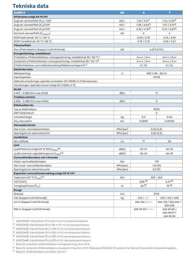

Huset bör även omsätta 56 l luft / sec .
Detta enligt boverkets regler .
Så för S735-4 betyder det vid 40 l / sec att om den konsumerar 1,38 kw el så har den ett COP på 4,54
Så för S735-7 betyder det vid 70 l / sec att om den konsumerar 1,57 kw el så har den ett COP på 5.19

Du har en beskedlig förbrukning så förmodligen kommer du inte få någon markant besparing men förr eller senare blir det dags att byta ut de äldre prylarna.
Jag blir inte klok på beräkningarna du har bifogat. Det är olika luftflöden för -4 resp -7. Du borde ha min 161 x 0.35 x 3600 = 203 m3/h som indata. Sen är ju frågan om det är "average" climate i Norrbotten i Luleå? Har du fått dessa data av installatören? Det ser ut som -4 varianten räcker för din del.
Jag bytte ut en IVT 480 (en dekaltrimmad Elektrostandard 480) efter 23 år till en Nibe S735 för drygt 2,5 år sen. Från början skulle jag ha haft en F730 men S735 hann komma med bättre leveranstider. Då fanns det bara 7-varianten så den fick det bli.
180 m2, Sthlmstrakten. Hittills har den gått ca 11 h med tillskott elpatron på hittills drygt 23000 h, förmodligen det mesta i samband med bytet då det var en del rumsvärme och varmvatten som den skulle återhämta.
Även om -4 tycks räcka för dig skulle jag välja -7. Listprisskillnad enl Nibe är 15000 kronor. Du får en kompressor som går på lägre frekvens i snitt och sen får du ut mer energi på vintern när det är kallt. En investering för de kommande 25 åren.

Mina bilagor är plankat från Nibes info om deras S735 .
Tycker det är knepiga data ibland , men vad vet jag 🙂
