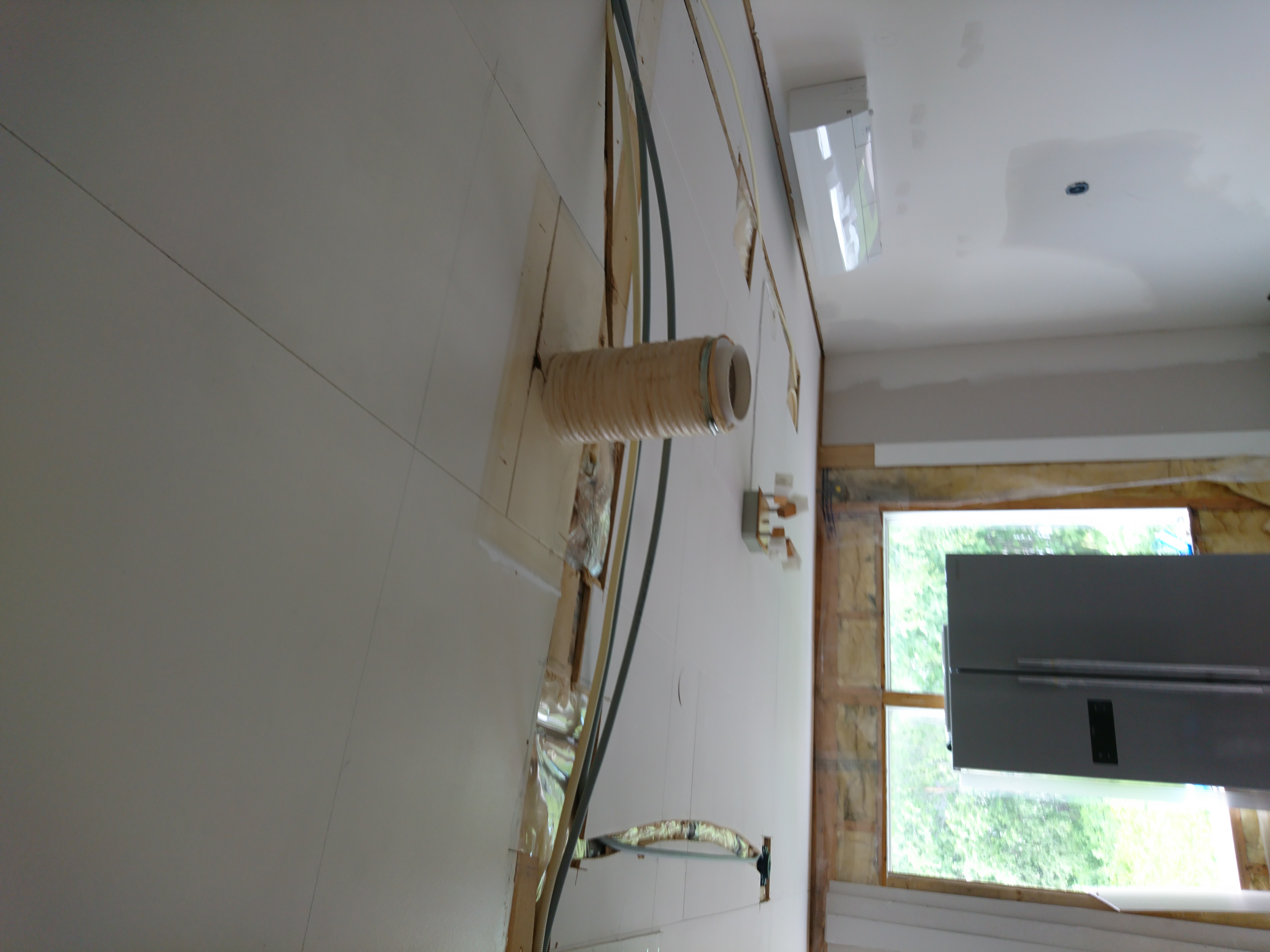

Lånar tråden med, har ett självdrag hus från 70 talet.
Och tagit bort fläkten, och dragit ny ventilation i golvet, för vi kommer ha häll med inbyggd fläkt.
Bør man kanske bara ha kvar den i taket, att man bara sätter ett ventgaller där i taket?
@Ragganof en imkanal ska vara brandisolerad så fort den lämnar rummet den börjar i, alltså så fort den går ner i golvet.
En imkanal bör gå helt ensam, annars måste all kanal vara brandisolerad.
Om du tar bort frånluftsdonet i taket så kommer det inte bli något självdrag från köket över huvud taget. Det bästa är att flytta frånluftsdonet några meter från spishällen.

Brandisoleringen är ok, flytta frånluftdonet?
Den sitter ju i själva hällen? Som skickar ner i golvet och ut i ytterveggen.
Den i taket blir vell en till luft när fläkten i hällen startar då den suger så himmla mycket hade jag tänkt.
Frånluftsdonet som bör flyttas är det i taket (förlåt för att jag var otydlig), ja det är risk att det blir tillluft medan köksfläkten är igång men procentuellt är det normalt bara max 4% (1 timme) av dygnstiden som köksfläkten är igång, resterande tiden så kommer frånluftsdonet vara just frånluft.
Men då borde jag ju bara plugga det?
Har ju inte använts som frånluft tidigare då fläkt kåpan var kopplad till den.
Jo, det har fungerat som frånluft tidigare hela tiden, när fläkten var avstängd så stängde backspjället men det ska aldrig vara helt stängt när det är självdragssystem.

Okej, det är det nog osäkert att det varit. Huset har blivit ganska misskött och tidigare ägar har uppgraderat/renoverat fel.
Frågan är vart man ska flytta frånluften då, blir lite knepigt att flytta den långt bort
Låt den sitta där den är och den skall fortfarande vara en frånluftsventil. Den är till för att det även ska ventileras när köksfläkten inte är igång. Det är mycket möjligt eller snarare troligt att luften går baklänges i alla frånluftskanaler i huset under den tid då köksfläkten med sina 5-800 kubikmeter/tim,suger vilket har andra orsaker än vart i köket frånluftsventilen sitter.
