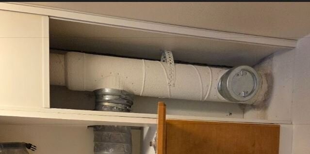

Vi planerar byta ut befintligt kök i lägenheten och längst väggen uppe under taket så går det en ventilationskanal för centrala ventilationen. Kanalen går ned ca 20 cm från taket och ut 20 cm från väggen. Idag har vi en passbit på 28 cm som döljer fläktkanalen, stomme överskåp är 70 cm. Mellanrum mellan nederkant överskåp och bänkskiva är 50 cm.
Vi tittar på nya IKEA skåp och stommarna att välja är då 60 eller 80 cm. Väljer vi 60 cm så blir passbiten väldigt stor i förhållande till skåpen. Så vi skulle vilja ha 80 stommarna. Men ska vi ha befintlig mellanrum för ventilationskanal så skulle mellanrum mellan nederkant överskåp och bänkskiva endast bli 40 cm, minskar vi till att passbit blir 23 cm så blir mellanrummet bänkskiva till underkant överskåp 45 cm. Det känns fortfarande för litet.
Så vi funderar på två alternativ.
1), Välja 80 stommar och såga ut i dem ut så att det ger utrymme för ventilationskanalen och i med ett extra hyllplan som ny topp.
2). Välja 60 stomme och kombinera med 80 luckor som vi borrar extra hål i för ändrad placering av gångjärn. Tanken med 80 luckorna är att få mer visuellt proportionalitet så att passbiten inte ser så stor ut.
Vi lutar mot alternativ 1. Är det en gångbar lösning att såga ut i stommen. Hur påverkar det stabiliteten? Är det någon som har erfarenhet av något liknande, eller tips på hur vi bör tänka här?
