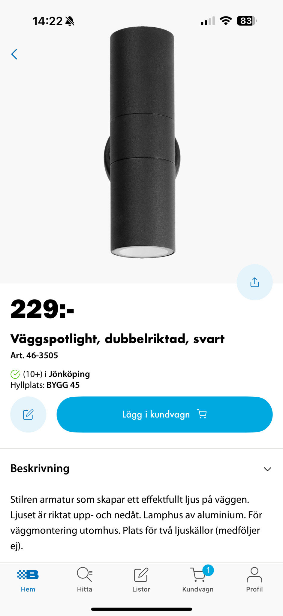

Är ska upp med 2st lampor till altan på fasaden, behöver dock ha utanpåliggande el (saknas luftspalt) och vill ej heller riva eller göra något åt det nu iaf.
Som jag fattat behöver kablage komma
In bakifrån på tex dessa lampor från biltema, hur har ni som gjort samma gjort?
Såg att det fanns förhöjningsramar på någon hemsida, men de verkar bara passa med tillhörande lampor?
Tack på förhand!
  • Svart dubbelriktad väggspotlight för utomhusbruk från Biltema. Gjord av aluminium med plats för två ljuskällor.

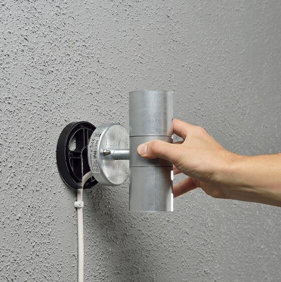

Karva ett kort spår i fasaden där kabeln ryms eller klipp ett urtag i lampan.
Jag har förlängt med en träbit med samma storlek av fästet, sen borrat hål i träbiten
Såhär, fast gjort av trä då?
  • En hand håller i en metallcylinder som är ansluten till en rund väggmonterad platta med sladd, på en grov vägg.

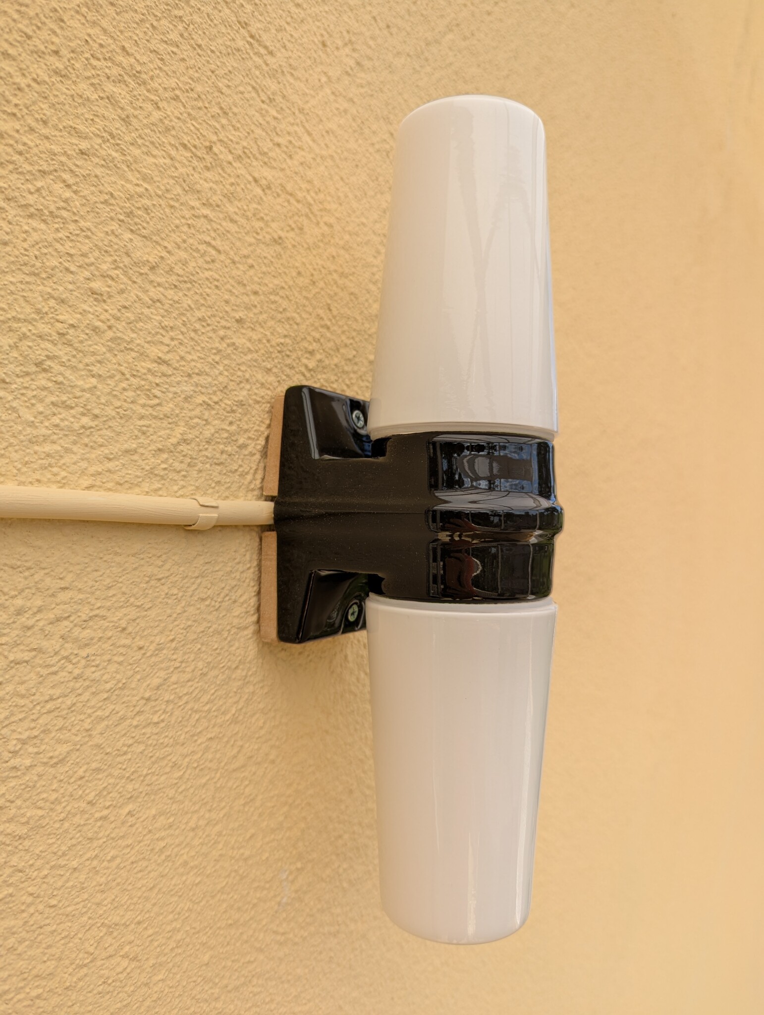

Gjorde exakt detta för några dagar sedan. Som tipsat av ovan använde jag en distans i trä med ursågat spår för kabel. Se nedan:
  • Väggbelysning monterad med trädistans och kabelfäste.
