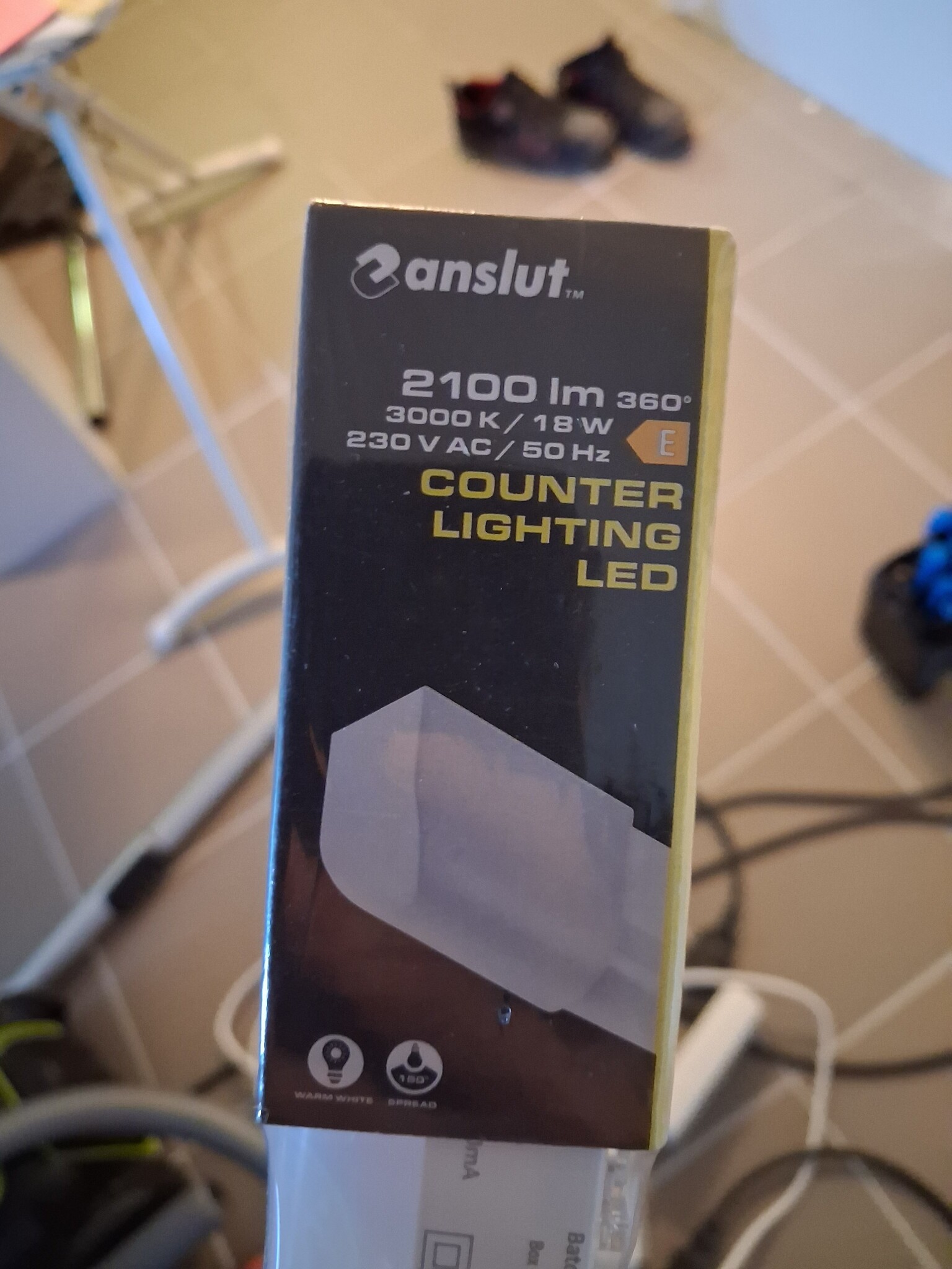

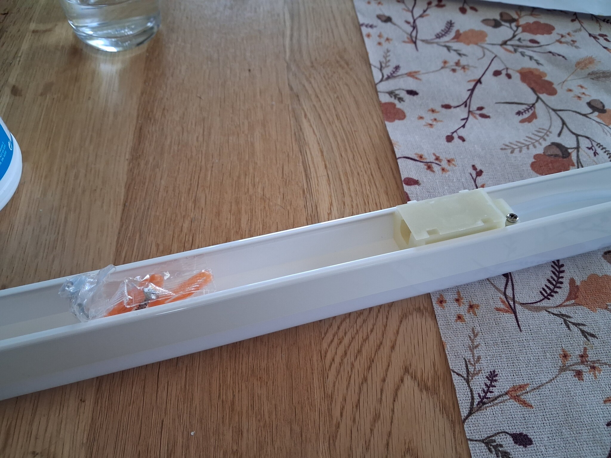

Tänkte sätta upp dessa i källaren men har utanpåliggande kabel,
Hur gör man då?
Köper andra armaturer?
Tar ur plasten så man får igenom kabeln?
Eller gör distanser så armaturen sitter längre ner ifrån taket och kabeln får plats emellan?
Vilka sätt är tillåtna?
  • Vit lysrörsarmatur med monteringsdetaljer på ett träbord, intill en mönstrad duk och ett glas vatten.
  • LED-armaturförpackning från Anslut med specifikationer, inklusive 2100 lumen, 3000K, 18W och 230V, fotograferad på kaklat golv.

Man tar ur plasten. Antagligen finns det en markering i ändarna i plasten men snyggast är om man har en klipptång. Även om det inte finns en markering fungerar det bra med klipptång. Har man inte det är det snyggast att ta en 8-10 mm borr och göra ett hål ca 6 mm in från kanten och klippa bort det som blir kvar.
lars_stefan_axelsson och 3 till
Ok, Tack för svar, Får man ta ur på mitten av armaturen och låta kablarna gå bakom där? jag ser ingen markering och det verka va rätt mycket plast i ändarna
tommib
Det bör framgå av armaturens installationsanvisning.
avh67f
Mikael_L
Har du någon bild på ändstyckena till armaturen?
Där finns det kanske en brottsanvisning eller markering.
Är det bara plast så hade jag borrat ett hål där det passar.
Kolla först att den lyser och fungerar innan du tar upp hålet.
