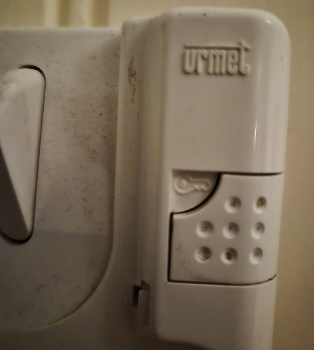

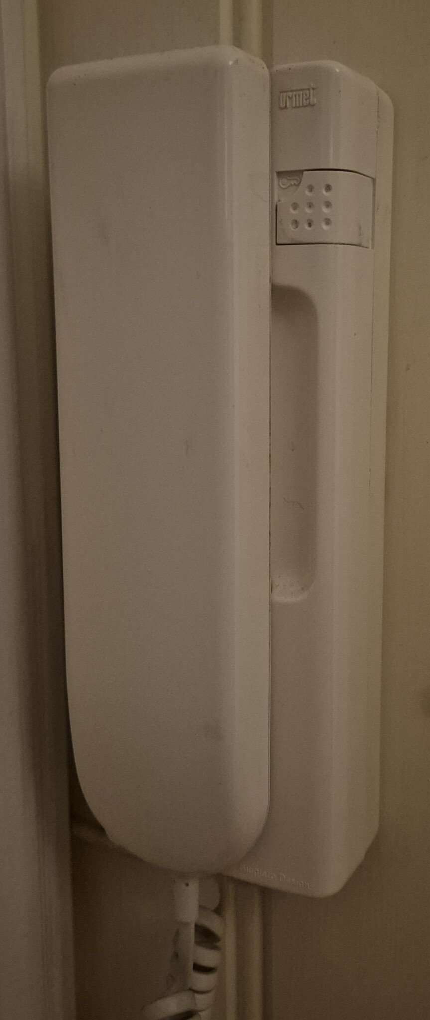

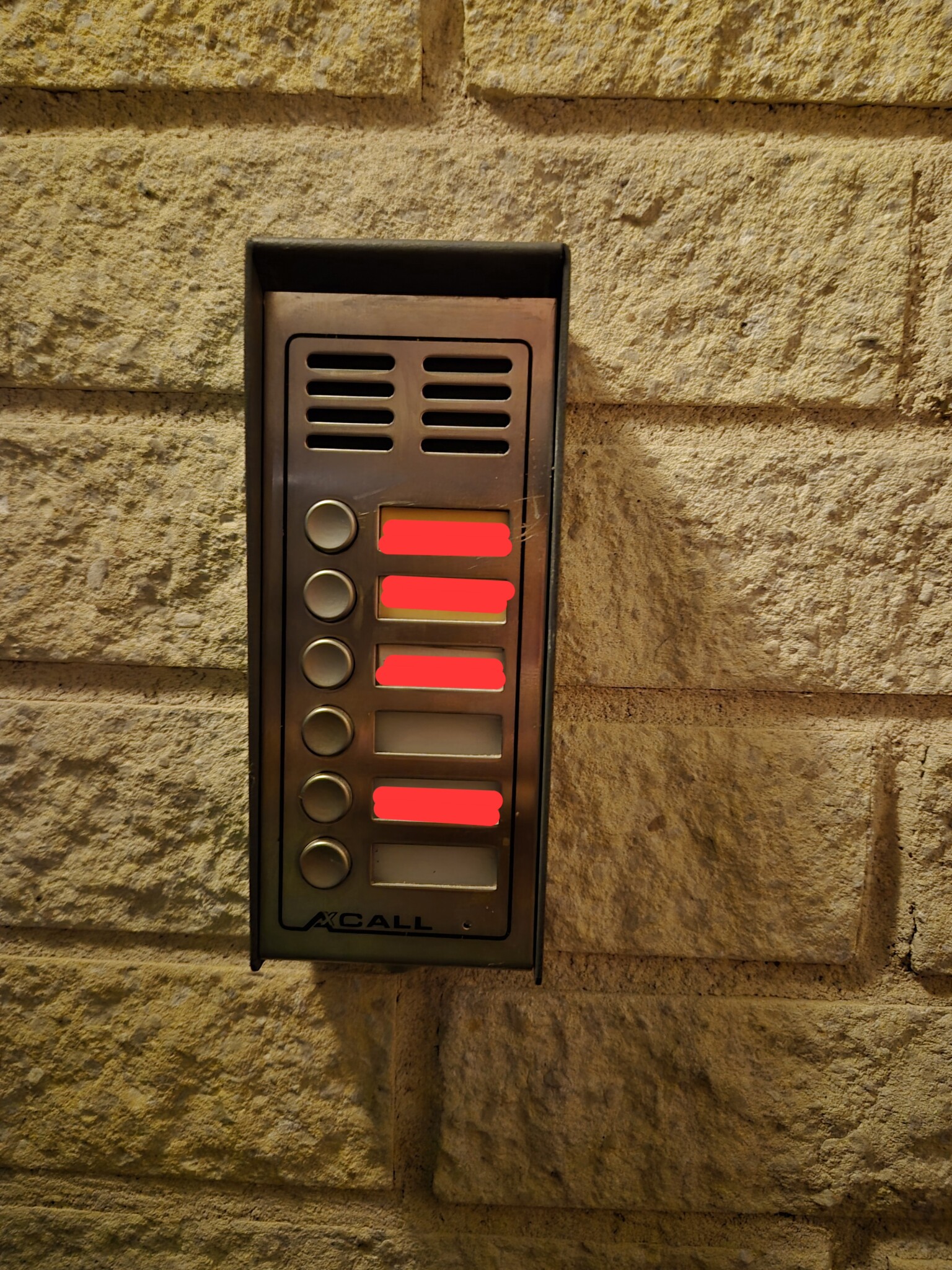

Finns porttelefon av modell 1990 ish.
Besökaren trycker på knappen vid respektive namn.
Det ringer i lägenheten.
Lägenhetsinnehavaren svarar.
Kan örats med besökaren och med en knapptryckning låsa upp entredörren.
Är med summer i lurarna oppe i lägenheterna.
Har haft loss panelen och det är såklart en hel del kablar.
Min fråga är om det på ett enkelt sätt kopla till ett kodlås till samma system. Alltså det elektroniska dörrlåset.
Är svagström framdraget så det bör kunna försörja även en kodbox.
Bör inte en kod kunna generera samma impuls som när någon ippe i någon sv lägenheterna trycker "öppna"?.
Eller ät det bättre att koppla kodlåset helt separat?
Mer än tacksam för input
Vad tror ni. Kan köpa till en knappsats till just detta systemet kanske?
"URMET". GAMMALT KLASSISKT SYSTEM.

Ellåset styrs förmodligen av 12vdc eller 24vdc via ett relä som växlar innuti den där dosan. Kan också vara en centralenhet monterad någonstans som styr ellåset.
Du bör kunna köpa ett vanderbilt v42 eller v44 kodlås och koppla relät från det paralellt med relät som idag styr ellåset.
Om ni på insidan av dörren har en öppnaknapp kan du koppla in kodlåsets relä paralellt med den, det blir ännu bättre.
