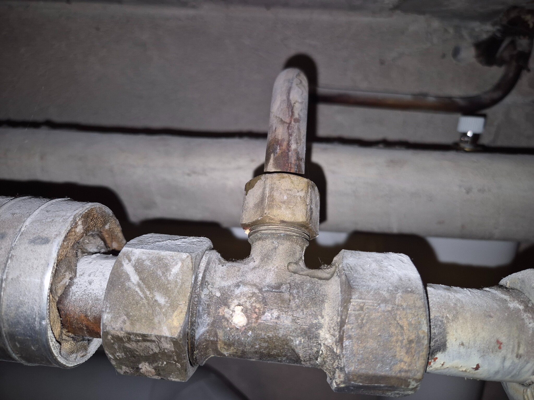

Halloj, har en securex koppling 28/28/16 på en gammal stam och jag behöver dra om 16mm röret.
Tänkte helst dra ett PEX, men annars Prisol.. Till kök med diskmaskin - antar att 12mm koppar är för klent och att det bör vara 15?
Finns det klämringar och reducering till dessa? Fattar att jag kan byta kopplingen, men vore skönt att inte behöva rota mer än nödvändigt på stammen

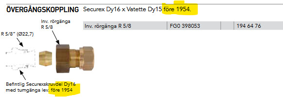

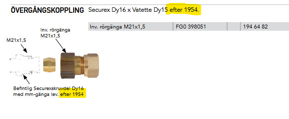

Det går jättebra att koppla vidare på befintligt T-rör om du vill få bort allt 16mm rör.
Vatette har dessa två produkter, men du måste veta årtal eller mäta gängan 16mm änden på T-röret...
Övergångskoppling för Securex Dy16 till Vatette Dy15 före 1954 med invändig rörgänga R 5/8. Produktnummer FGO 398053.
Övergångskoppling Securex Dy16 x Vatette Dy15 med mm-gänga för rör inv. M21x1,5, kompatibel efter 1954, artikelnummer FGO 398051.

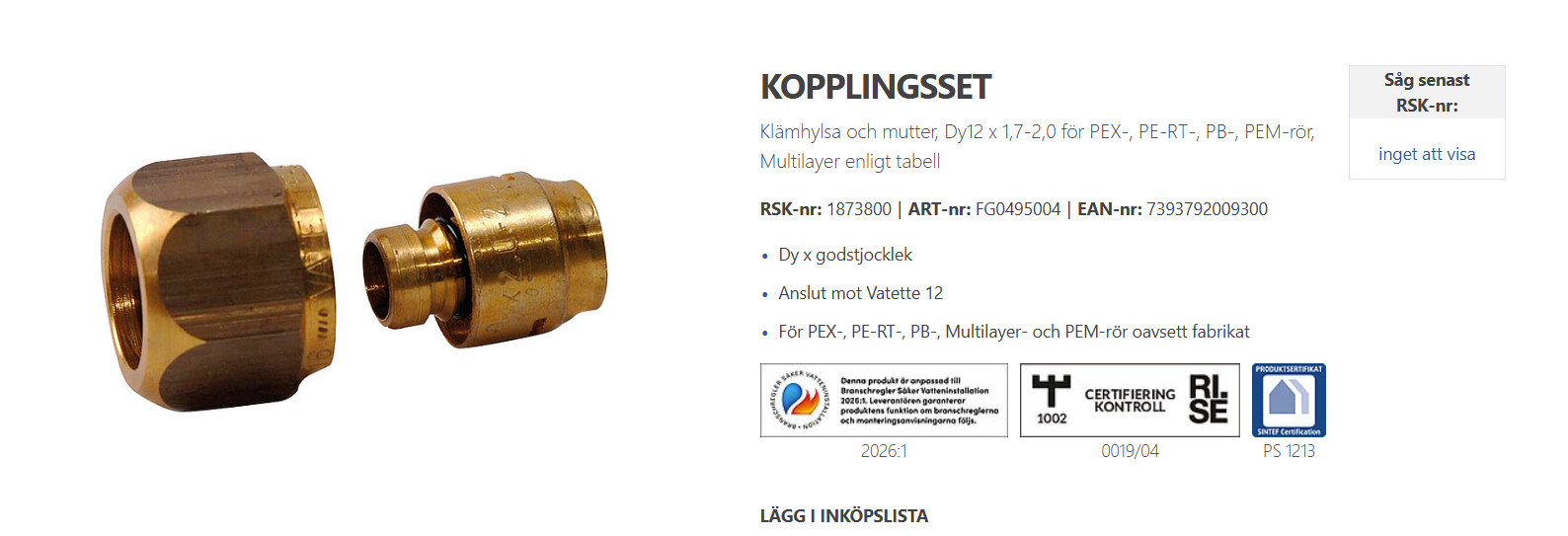

Snyggt, enklast att kanske köpa två av varje - så slipper man stå med skägget i brevlådan.
Antar att man vevar på en sån här direkt på Vatette övergången sen - om man som mig vill ha PEX?
Men om jag skulle gå på kopparspåret - klarar man sig på 12mm till köksblandare och diskmaskin?
Kopplingsset med klämhylsa och mutter för PEX-, PE-RT-, PB-, PEM-rör, anslutning mot Vatette enligt specifikationer i tabellen.

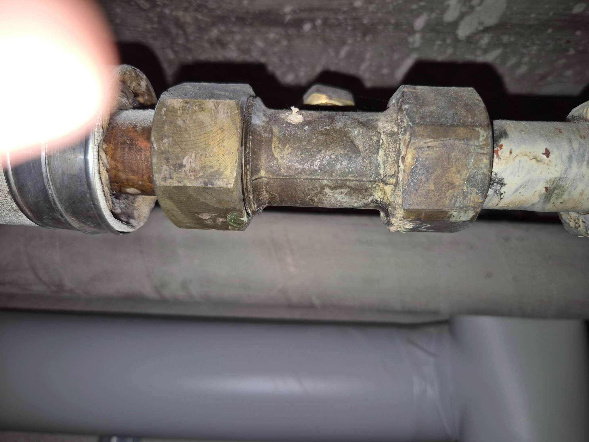

Halloj, svindyra kopplingar! Så jag mätte gängan på 16 sticket och den är 22,82mm över gängorna. Borde motsvara 5/8" varianten isf va?
Hur kinkiga är dessa kopplingar? Vågar jag lossa på 28 ändarna för att vrida hela kopplingen till annan position?
Intet
Vrid du på och skulle de gå isönder är det ju bättre att de gör det när vattnet är avstängt och du är hemma. 😁
