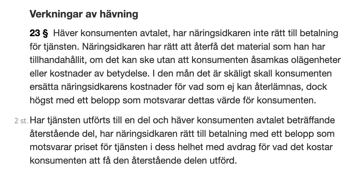

Konsumenttjänstlagen 23 §:
Textutdrag ur Konsumenttjänstlagen 23 § om regler för hävning av avtal.
Avtalet säger 25 % av offert. Vilket för mig skulle innebära 25 tkr + det arbete som redan utförts. Vilket ju är "billigare" än 50 tkr "stillastående tid".
Hur tolkar jag "…priset för tjänsten i dess helhet med avdrag för vad det kostar konsumenten att få den återstående delen utförd."?
