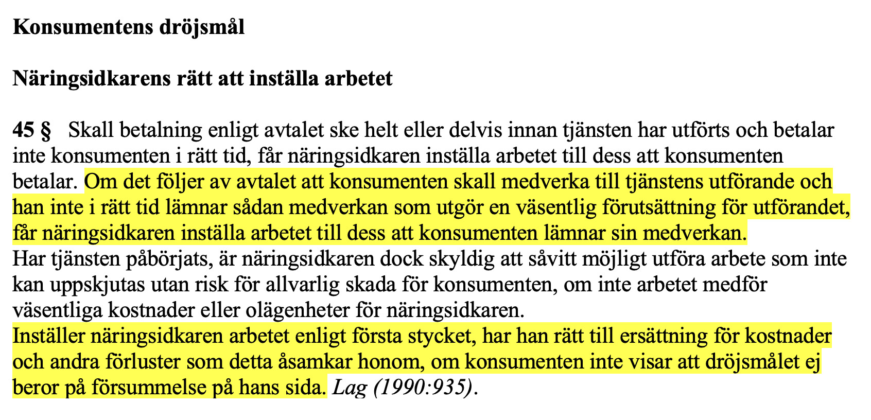

Hm, undrar om inte konsumenttjänstlagen reglerar det här i 45 § i alla fall. Mina gula markeringar vad jag tror är relevant:
Text från konsumenttjänstlagen med gula markeringar som lyfter fram relevanta delar om ansvar vid förseningar.
Ser inte ut som att TS ska betala tänker jag, se den andra gulmarkerade meningen.
