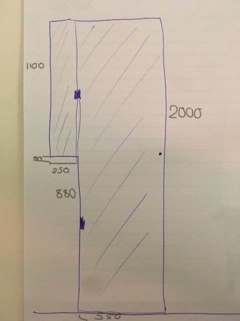

Ska bygga en duschhörna i glas 800x800 och på ena väggen blir dörren lite kortare för att få plats med inbyggnad av toalett (250 mm djup och 880 mm hög + stenskiva 20 mm). Tänkte mig en passbit ovanför inbyggnaden. Vill ha en modern look med klarglas och gångjärn, ej list. Efter duschen är det tänkt att bli infälld spegel.
Mitt problem: Väggplattorna i natursten är lite sköra och byggaren vill inte borra i kanten på dem. Det innebär att vi behöver sätta plattorna så att de inkräktar en bit på ytan som skulle ha spegel vilket jag helst vill undvika.
En av de glasmästare jag fått offert ifrån föreslog att man kunde hänga upp den kortare dörren (550 mm bred) i enbart utbyggnaden - blir det stabilt? Skulle man i så fall kunna limma upp beslaget till passbiten (B250 mm H 1100 mm)? Behöver den ens beslag eller kan man fästa den direkt mot väggen? På kaklet eller direkt mot tätskiktet (folie)?
Mycket tacksam för era erfarenheter.
  • Skiss av planerad duschhörna i glas med mått och placering för inbyggnad och dörr.

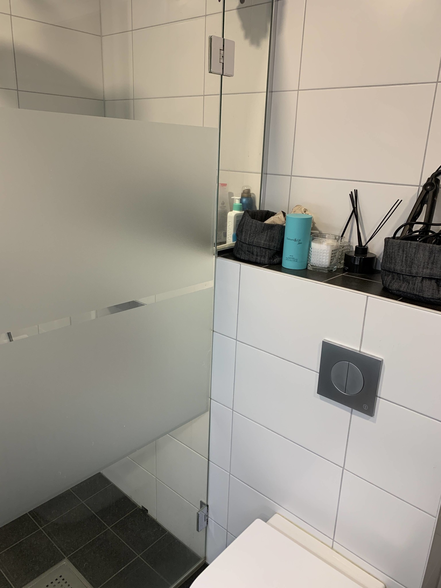

Så här löste vi det. Passbiten monterad i list mot väggen, dörren har ett beslag i passbiten och ett mot "lådan" för väggtoan. Funkar jättebra! Badrum med frostad glasdörr, monterad passbit mot väggen och beslag vid väggtoalett.

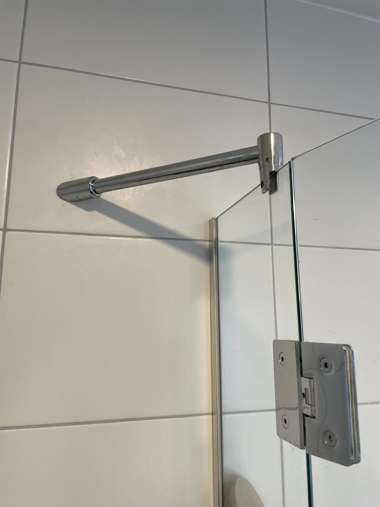

TACK! Det där är ju precis min situation :) Har ni ett stag i överkant?
F
Ja precis, stag i överkant på passbiten.
Stag monterat på kakelvägg i duschen som stödjer en glasdörr.
