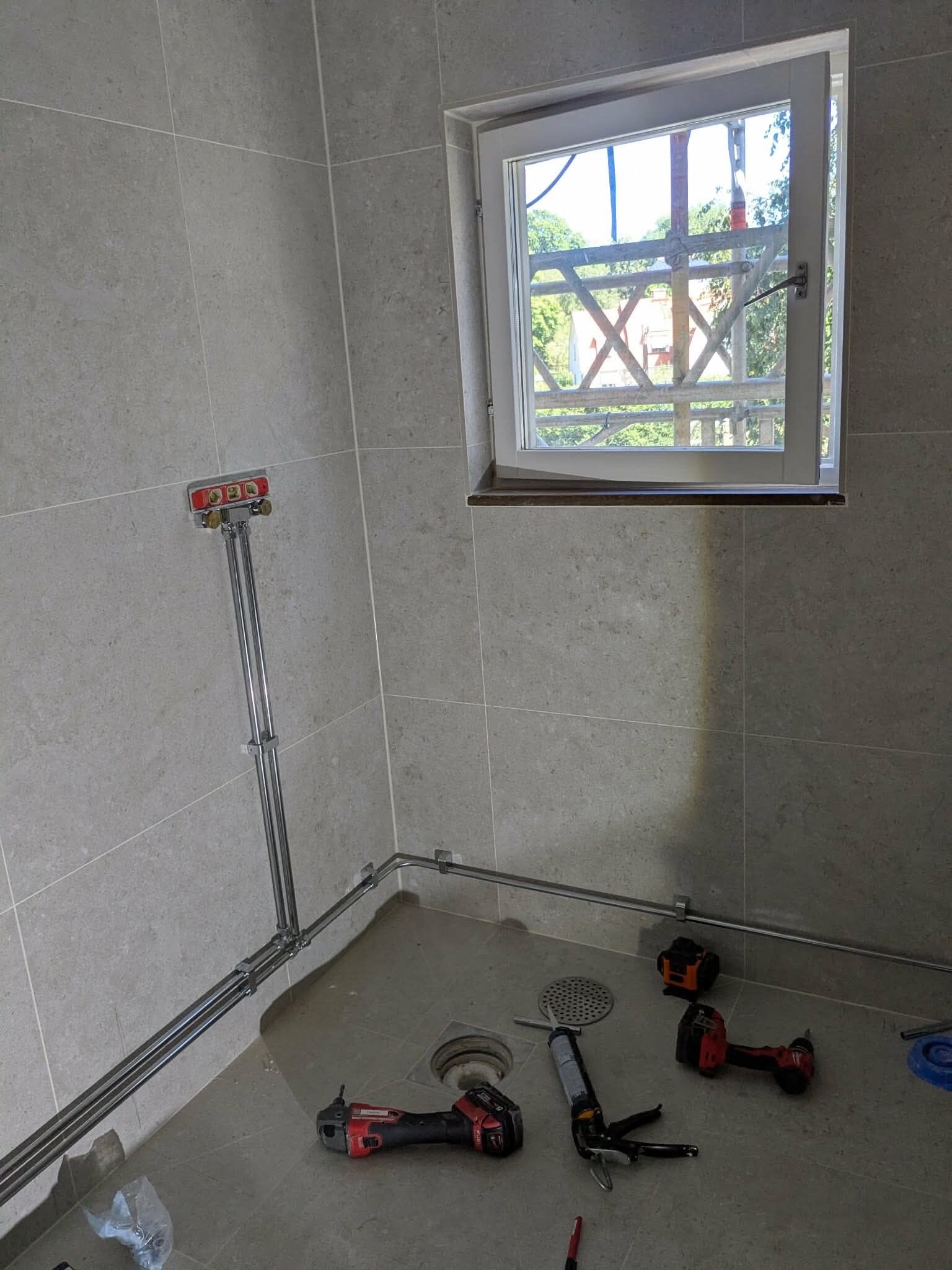

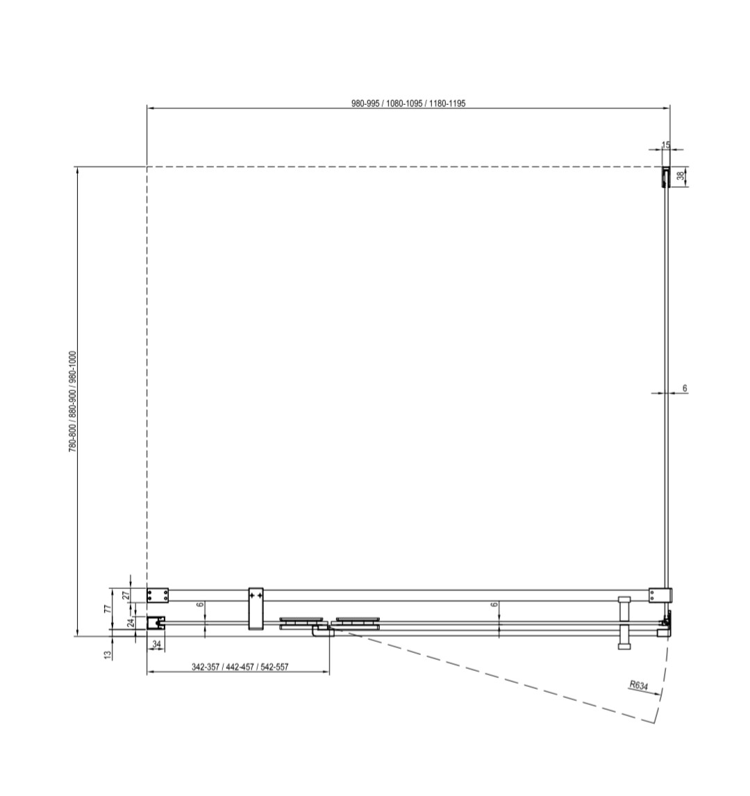

Vi har köpt en duschhörna i Ravak Cool serien (bifogar ritning), men insåg nu att den inte verkar gå att montera med våra utanpåliggande rör. Ravak har ingen distans-/förlängningsprofil till just den här modellen.
Rören bygger ut ca 35 mm från väggen.
Någon som vet om man kan använda en distansprofil från en annan tillverkare, t.ex. den här från Westerbergs?
https://www.westerbergs.se/sortimen...-dusch/forlangningsprofil-nejd-matt-aluminium
Eller finns det någon universell profil/lösning för att flytta ut duschens väggprofil ca 35–40 mm?
Och i så fall hur fäster man bäst duschväggen i distansprofilen?
Tack!
