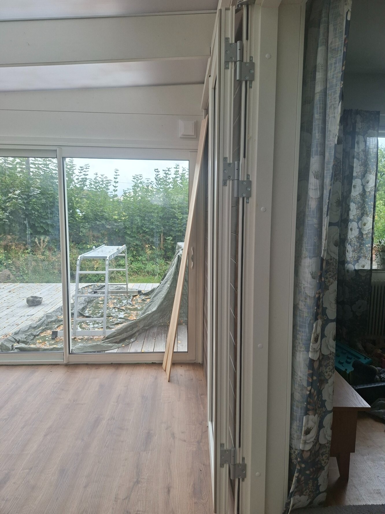

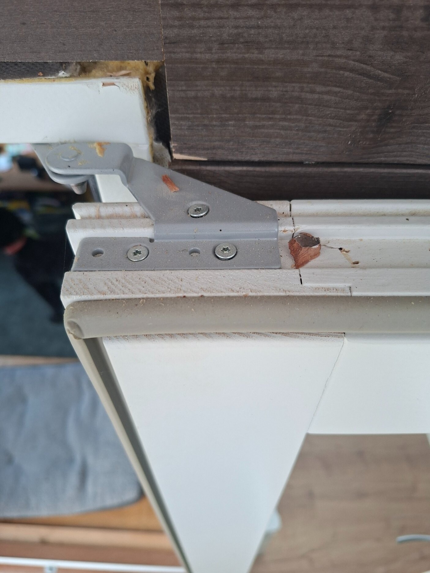

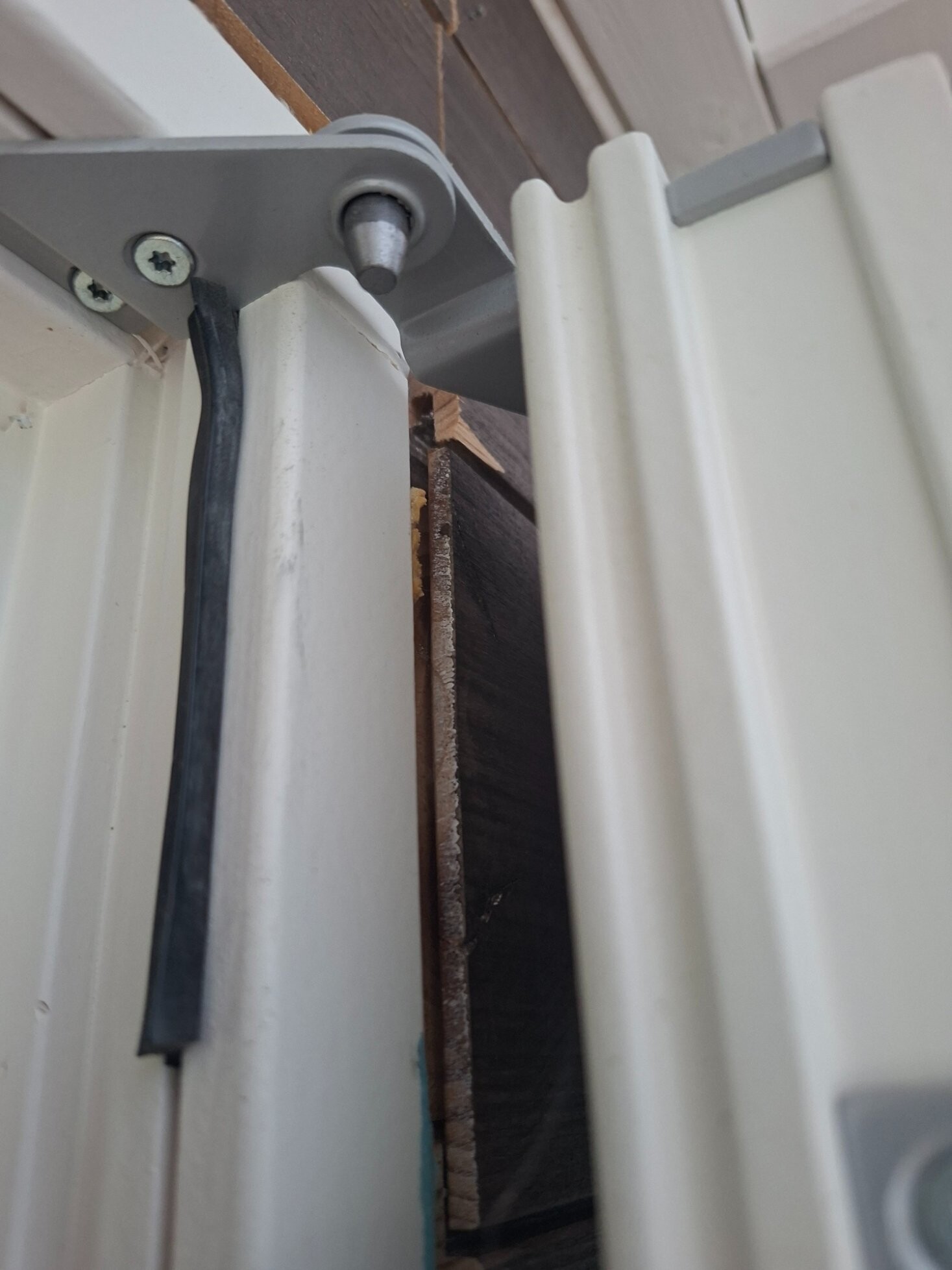

Jag har monterat en dubbel altandörr från Klarfönster och jag inser nu att deras extra övre upphängning gör det svårt att få dit något vettigt foder om man vill öppna helt.
Någon som har något bra trick hur man löser det?
Mina tankar var:
1. Jacka ur fodret där den korkade upphängningen är.
2. Ta bort den korkade upphängningen och bara ha gångjärn.
3. Skita i foder eftersom man inte sätter de sista listerna ändå 😜
Någon som har en bra annan lösning?

Hur ser dom övriga gångjärnen ut? Tänker om du tar bort den mindre ogenomtänkta.
Det är tre stadiga, tycker det borde räcka men vet inte såklart.
Frerider
Har aldrig stör på den konstiga lösningen i en villa, ta bort den och montera foder.
Skulle dörren sätta sig så får du sätta tillbaka den och jacka ur fordret.
Bruk
Det är väl ett skydd för att dörren inte ska slå i väggen eller bryta gångjärnen så hur mycket mer kan de öppna? Vad säger tillverkaren om funktionen?
Jag skulle troligen kapa bort lite fasad runt om, sätta dit en vitmålad bräda och sen fodret så långt ut som krävs för stt kunna öppna dörren.
