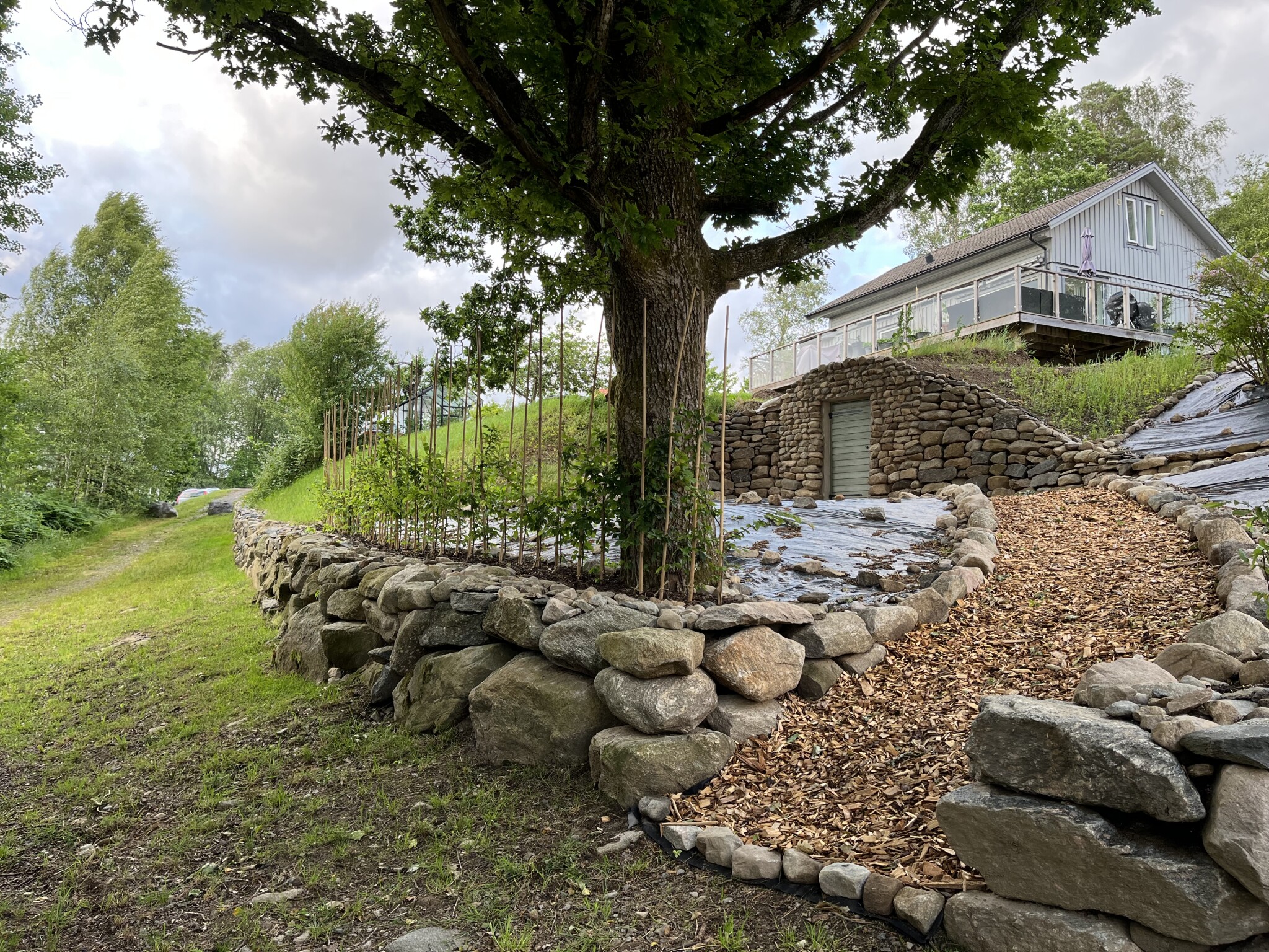

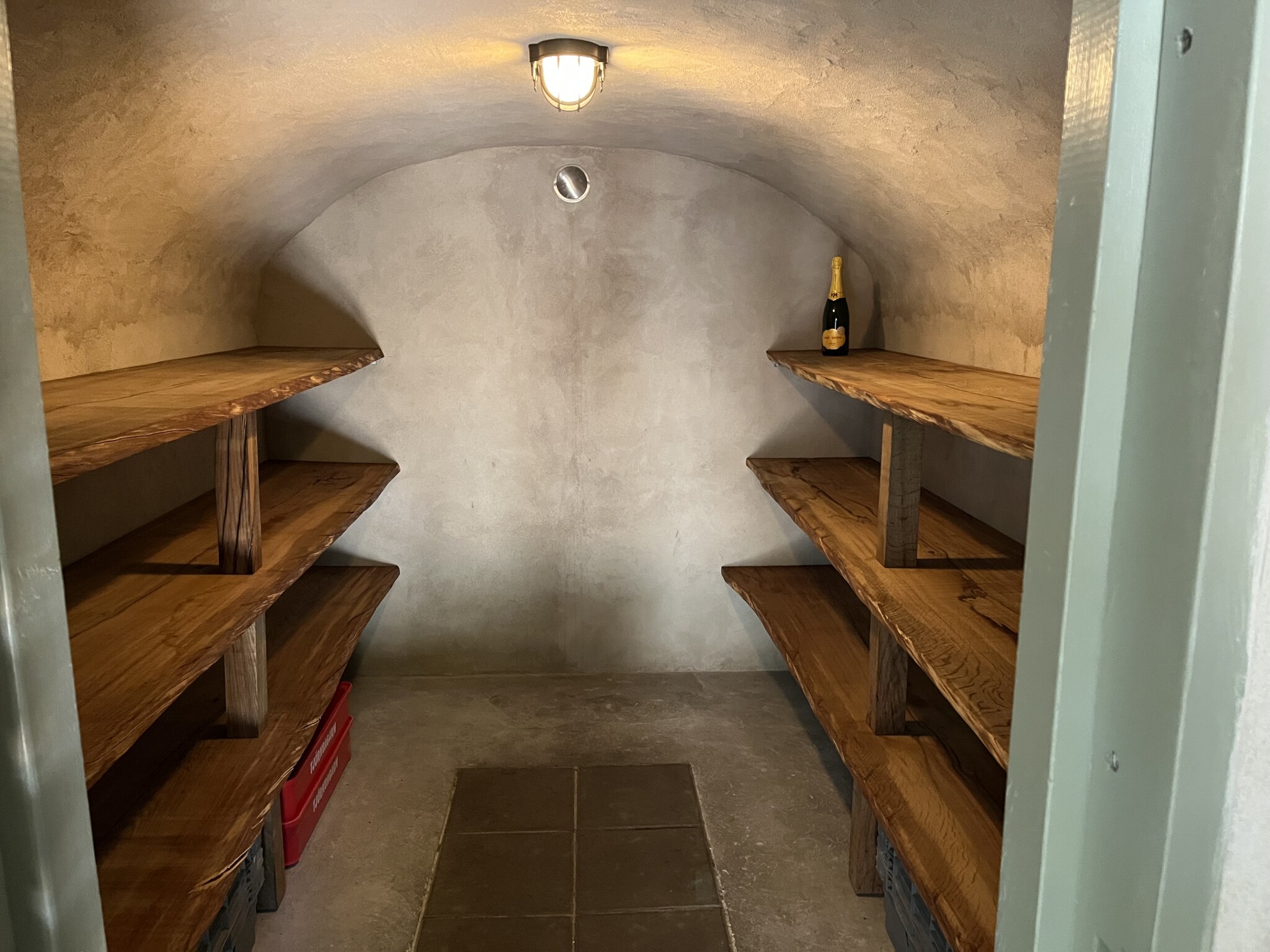

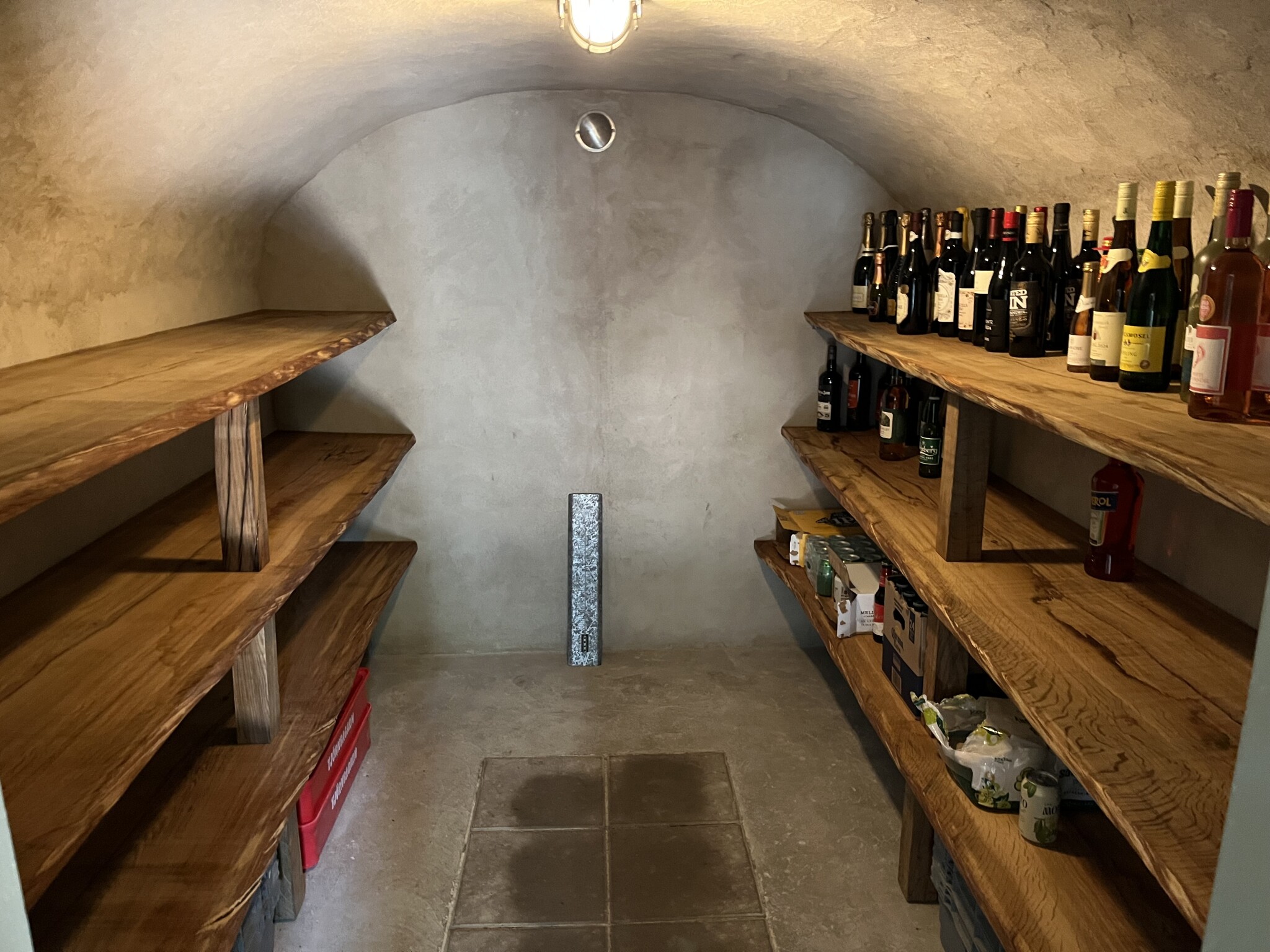

Vi har gjort såhär i vår jordkällare. Rekommenderas inte att ha gjutet golv men det har ju så många andra fördelar vs jordgolv. Valde att forma bort golvet i mitten, inte heller markisolering där och sen bara tunna cementplattor för ytans skull. Det funkar faktiskt väldigt bra.
Snyggt!
Vi har lergolv i vår källare. Skulle i vårt fall behöva jämnas till, men det känns annars också som ett bra alternativ - ett otränat öga misstar det nog lätt för ett betonggolv.
Ser superfint ut. Vår är precis klar

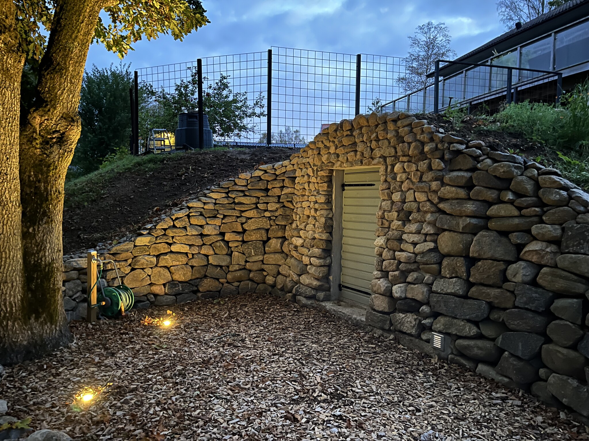

Fantastisk fin! Ser ut som att vår jordkällare har fått ett syskon.

Underbart fint Skogsliden! Tack för att vi fick se.

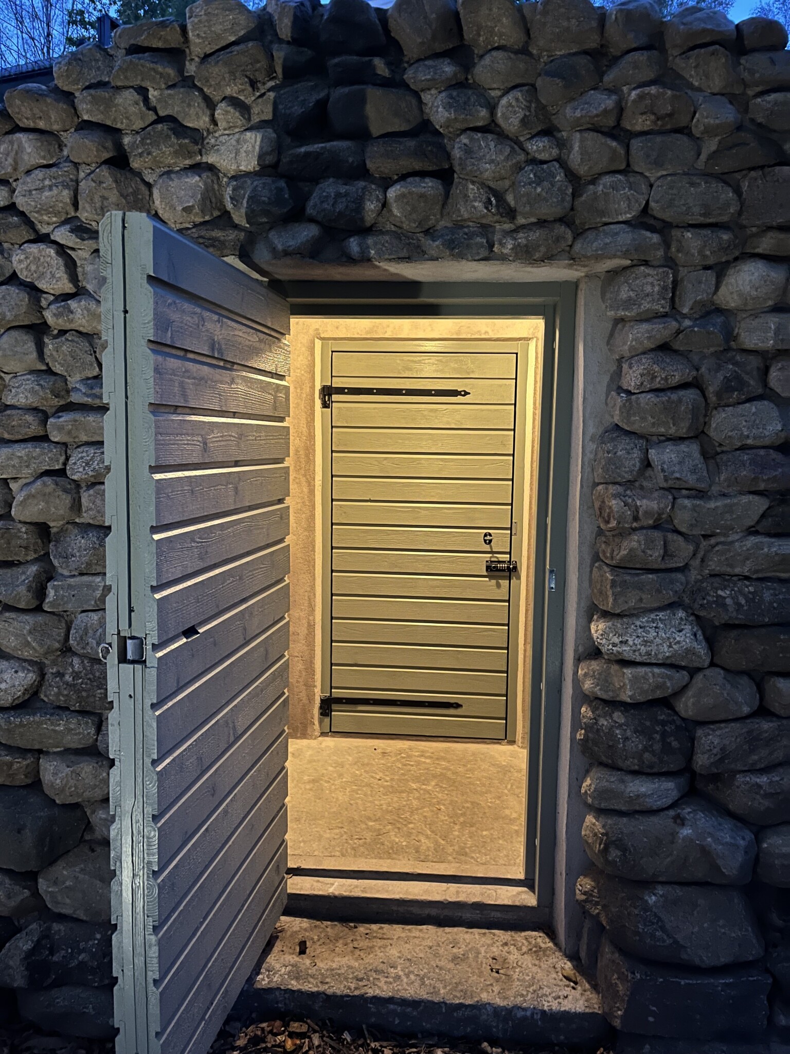

Väldigt fint! Jag behöver byta dörrar till vår jordkällare. De där var riktigt fina. Egensnickrade eller köpta någonstans?
Hej och tack. Egensnickrade karmar och dörrar. Relativt enkelt men lite svårt att ha koll på måtten så dörren inte griper när man öppnar och stänger. Byggde karmen löst först och kunde malla mot den och testa innan jag byggde dörrarna helt färdiga. Dörrarna är relativt tjocka för isoleringens skull men har cellplast i för att hålla nere vikten.
Mycket tjusigt, snyggt jobbat!
