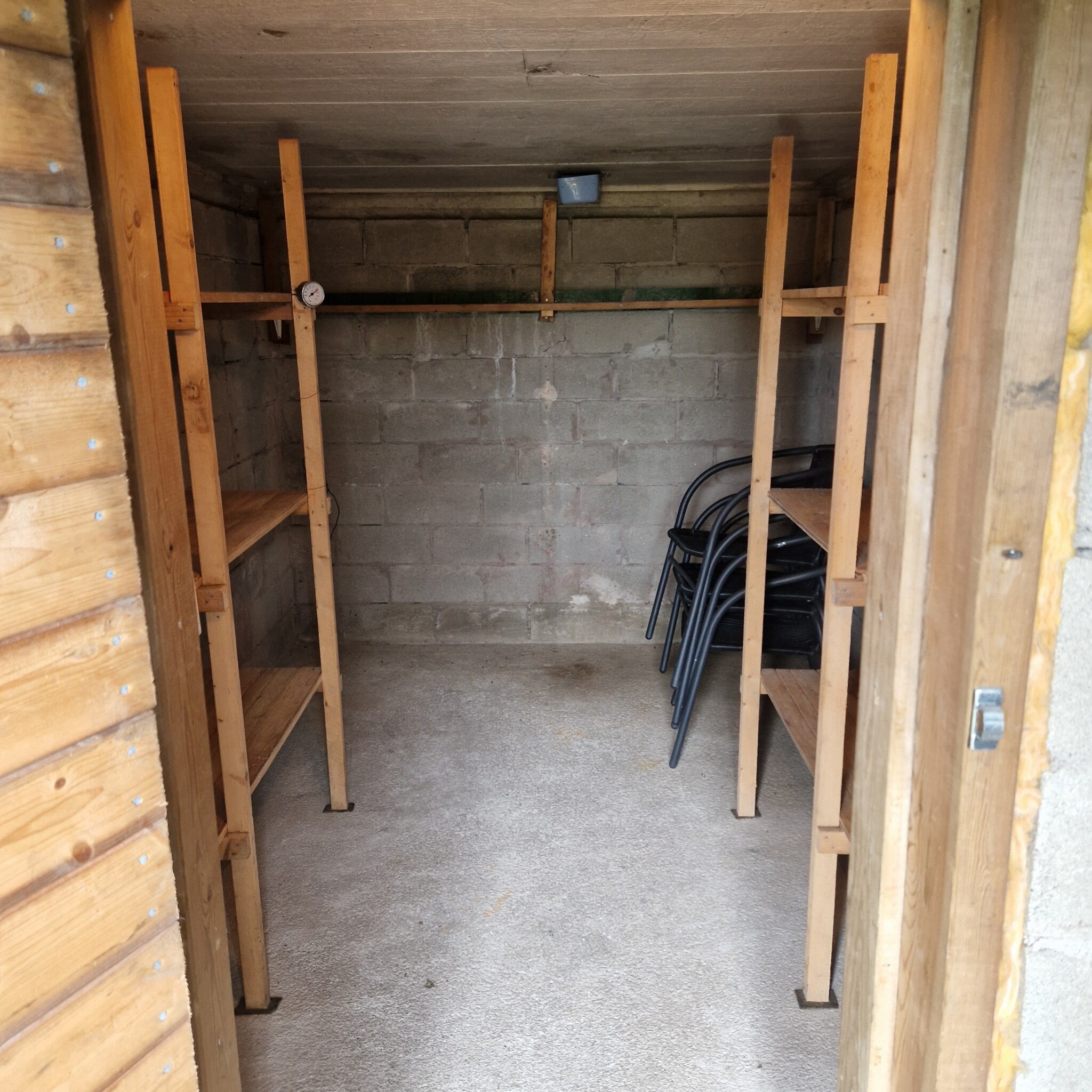

Hej !
Har sökt runt lite på detta och hittat lite trådar. Dom är rätt gamla och inte riktigt lik mitt upplägg. Så jag tänkte vi startar en ny tråd.

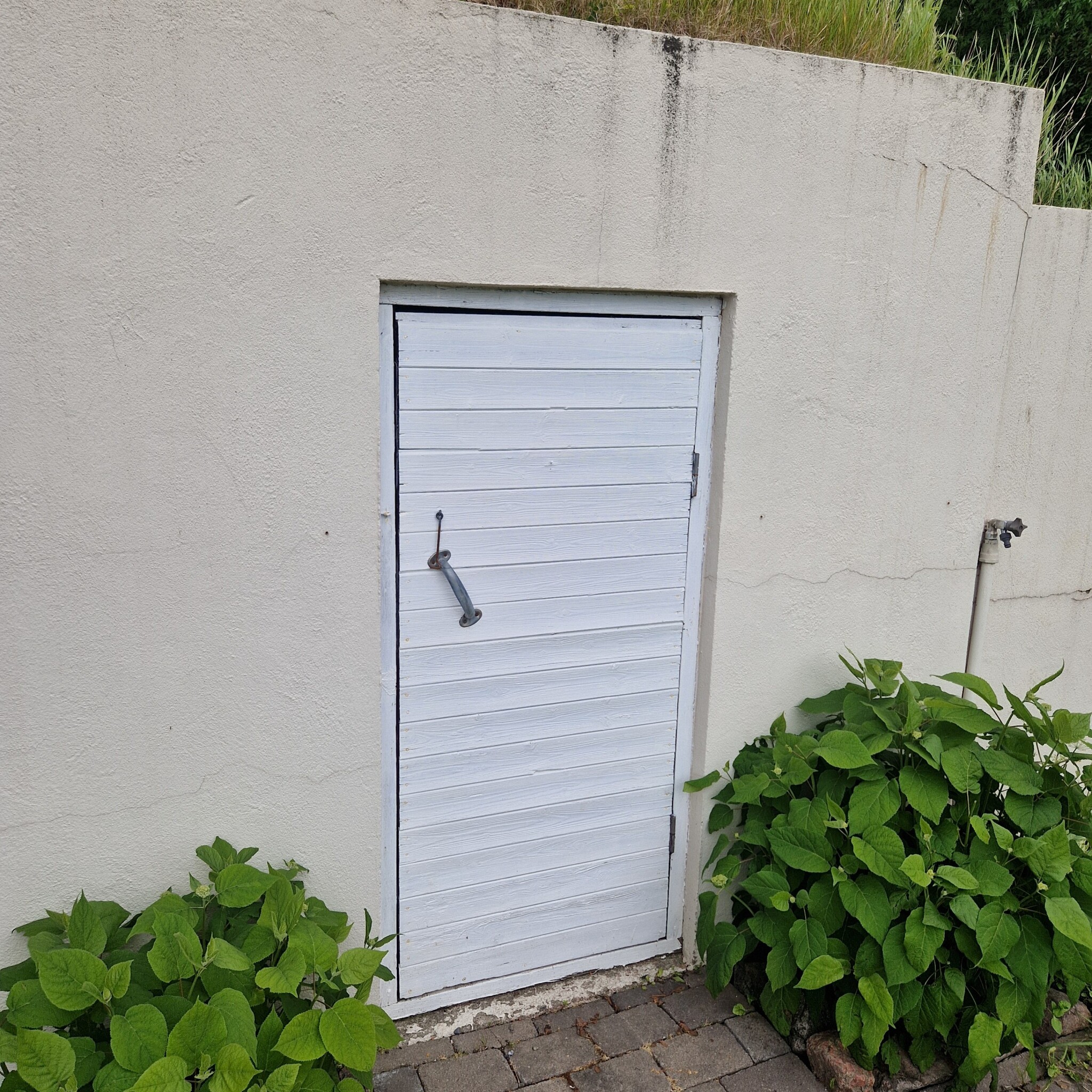

Vi har en jordkällare på tomten som är byggd nångång på 90-talet vilket gör att den känns rätt modern !
Det är betongplatta som golv och även tak. Väggarna ser ut som betonghålsblock, alltså med en lite mer putsad yta än tex Lecablocken. Ett kantigt rum utan rundat tak.
Måtten är 3m långt, 2.2m brett och 1,87m högt vilket får utrymmet att bli ca 12,3 kubik.
Här skulle jag vilja göra så budget som möjligt och tänkte också höra om det är möjligt att köra elaggregat med alla dess fördelar, fjärrstyrning, ingen skorsten eller jagandes av ved mm.
Frågorna är en del.
Kan man lägga dit panelvirke som golv tex 28x120 ? Tänker kanske impregnerad trall inte är så bra i så slutet utrymme.
Kan ja komma undan isolering av rummet ?
Finns det så pass stora El aggregat som klarar detta utrymme ?
Räcker det med ventilationen som finns, 100mm rör i taket och tex ventil eller större glipa i dörren nertill ?
Tanken sen var att bygga två sittbänkar på vardera sida med kanske två sitthöjder och ryggstöd så man slipper luta sig mot stenväggen.
Tacksam för svar

Svaret är väl JA på alla frågorna. Välj trä du trivs med, det är luften i bastun du värmer, isolering behövs inte. "Alla" simhallar har elaggregat till större bastur än detta. Du får testa om du är nöjd med ventilationen, beror nog lite på hur du vill basta.
Tack för svar !Spikbjörn skrev:
Jag har tittat på ett 10kw aggregat som enligt spec ska täcka 9-18m3. Tycker det bör räcka för att få ca 70-80 grader.
Sen var tanken att ta av lite av dörren nertill, eller byta till en bastuglasdörr för att få lite ljusinsläpp.
Det aggregatet räcker nog långt om det gäller 70-80 grader (vilket är ganska lagom för de flesta).

Jag skulle prioritera att utrymning är så lätt som möjligt. Bort med låsbeslag och annat som kan hindra att man kan ta sig ut. Eventuellt även byta till en klenare yttre dörr.
Sen kommer betongen suga värme. Jag hade reglat och satt panel, allra minst på väggarna. Taket fattar jag om man inte vill sänka mer, så där får man väl leva med om det fördröjer uppvärmningen något.

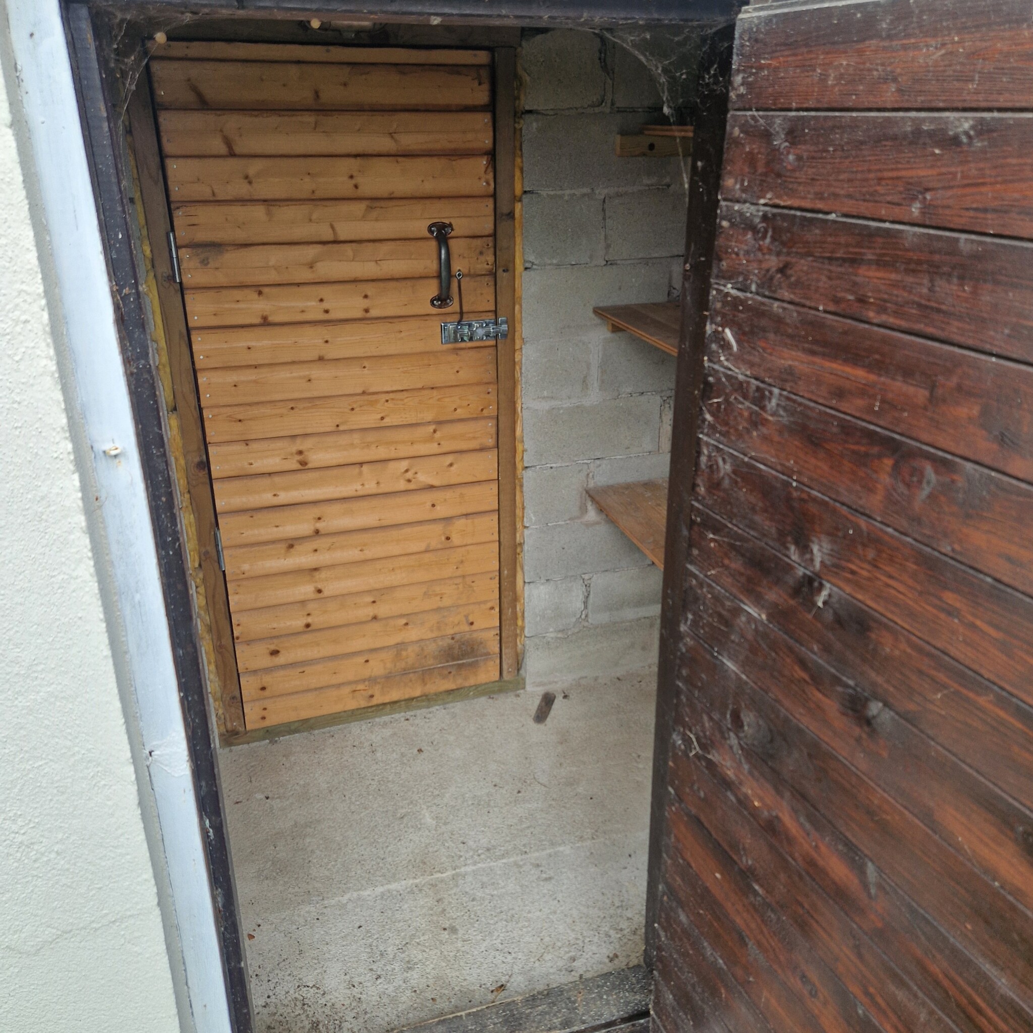

Ang utrymning så kommer innerdörren troligast att bytas mot glas. Den yttre kommer dock vara kvar och den ska justeras in rätt och sen ska det dit fjäder istället för hasp på dörren.
Jag hade helst sluppit att panela alla väggar, utan tänkte på sin höjd putsa dessa. Men är det så att man inte får upp temp, ja då får man helt enkelt slänga dit lite panel.

Kommer funka fint även med stenväggar. Det är bara skönt om lufttemperaturen håller sig relativt låg så kan man bränna på med mycket ånga. Se bara till att köpa ett aggregat med stort stenmagasin, och minimera höjden mellan tak och övre lav. Jag föredrar ca 95cm, men det beror på längden på dom som ska basta.
Hej. Det är inget problem med elaggregat. Ditt basturum är medelstort. Du vill nog ändå ha en större modell för att det skall gå snabbare att värma. Isolering har man för att göra bastun energieffektiv, och det tar bara 5cm av djupet runtom. Dessutom billigt och lätt att få dit.
Det du däremot måste göra är att bygga bastun som ett rum i rummet. Dvs du måste se till att det finns en ordentlig friskluftsspalt runt alla väggar och tak (exkl ex isolering). Ventilationen skall gå in i bastun och ut från bastun till samma rum, och helst inte utomhus. Det senare kanske är problematiskt för dig. Inflödet in nertill bakom aggregat och utflöde i taket/hög vägg diagonalt över rummet från inflödet.

Dörrarna ska förstås gå utåt och inte vara "låsbara" utifrån utan möjlighet att stänga av bastun inne, när man badar, av säkerhetsskäl (så vissa möjligheter att styra bastun och dörrar på distans kan ju vara tveksamma, och behöva manuella nöd-öppningar till det).
