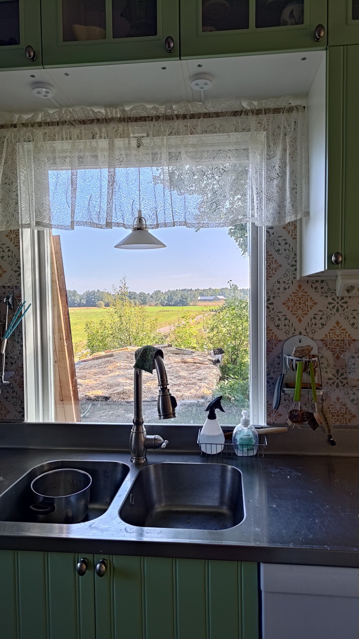

Vi har en jordkällare på gården. Vi har provat använda den men allt möglar i en väldig fart, många överraskningskonserver blir det. Jag har loggat temperatur och RF under ett par år och inser: det blir för varmt, det blir för kallt och fuktgivaren visar över 100%.

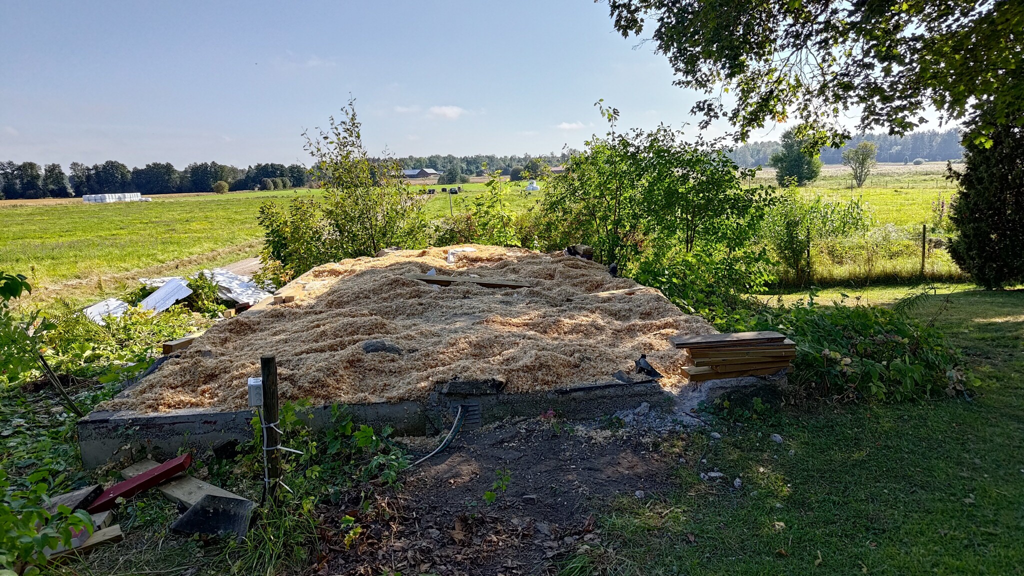

Ovanpå källaren står ett förråd, mellan förråd och källare är det isolerat med 15cm upp till 30cm kutterspån (källaren har ett tegelvalv). Jag gissar att jag hittat boven (hoppas jag). När jag ändå ska pilla med förrådet så kan jag ju lika gärna flytta eländet. Det skymmer ju en del.

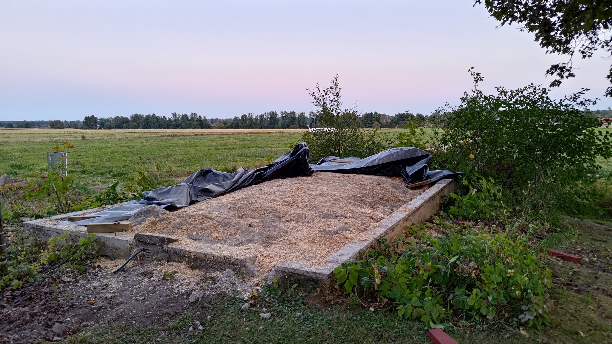

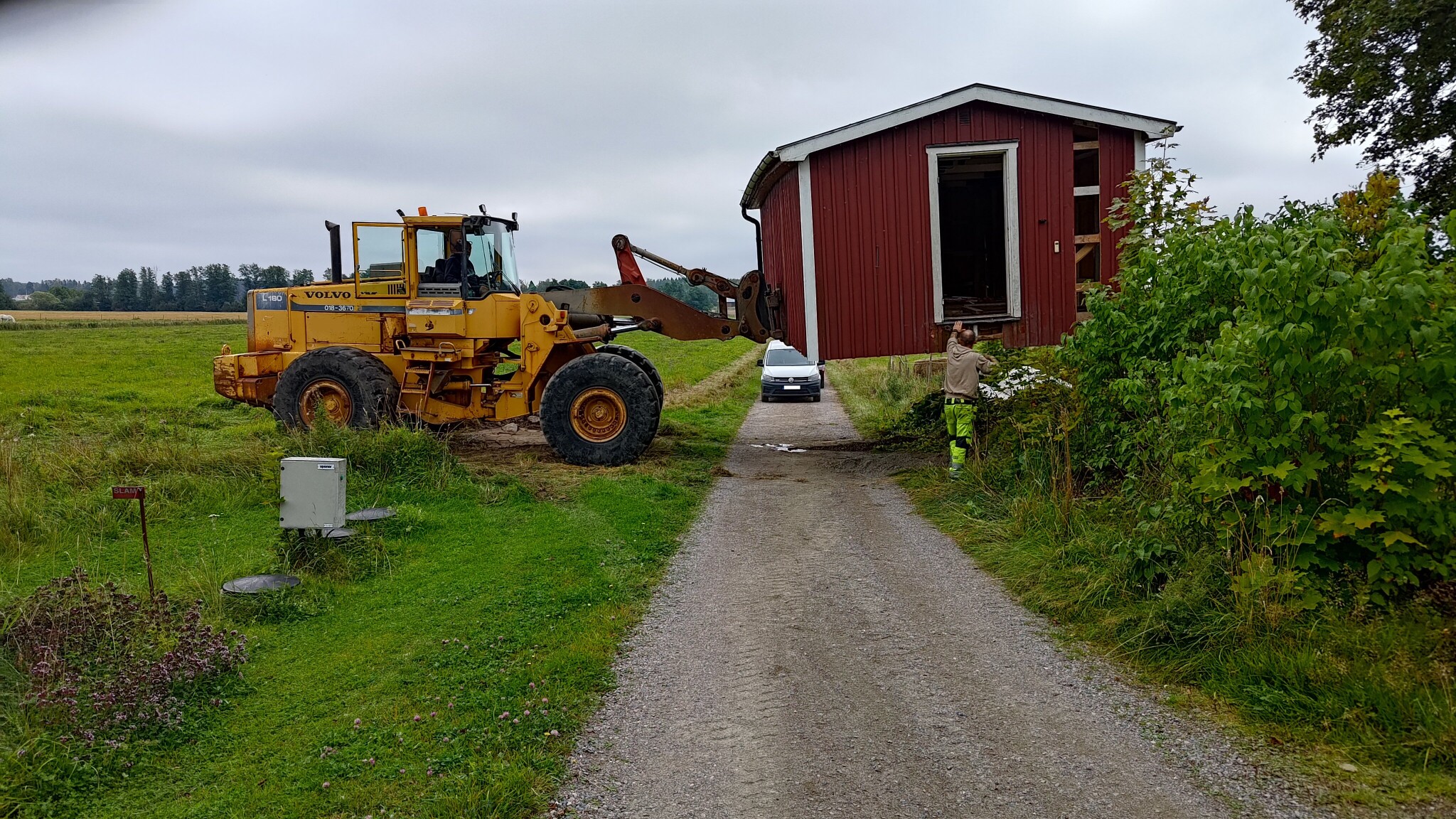

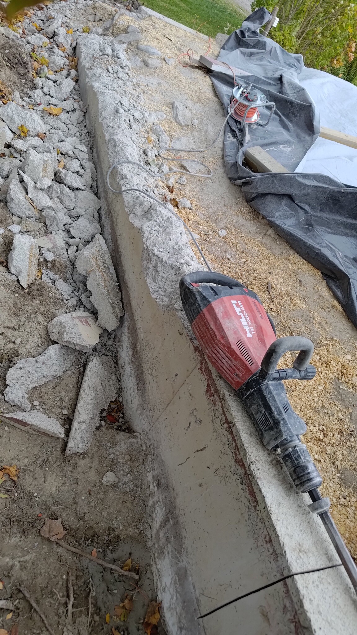

Steg ett: Flytta förrådet, dvs hyr in en gubbe med stor lastare. Det var väl förankrat i sulan, vi bröt sönder det att par gånger innan vi hittat alla ankarjärn.
Kvar blir då sula och kutterspån.

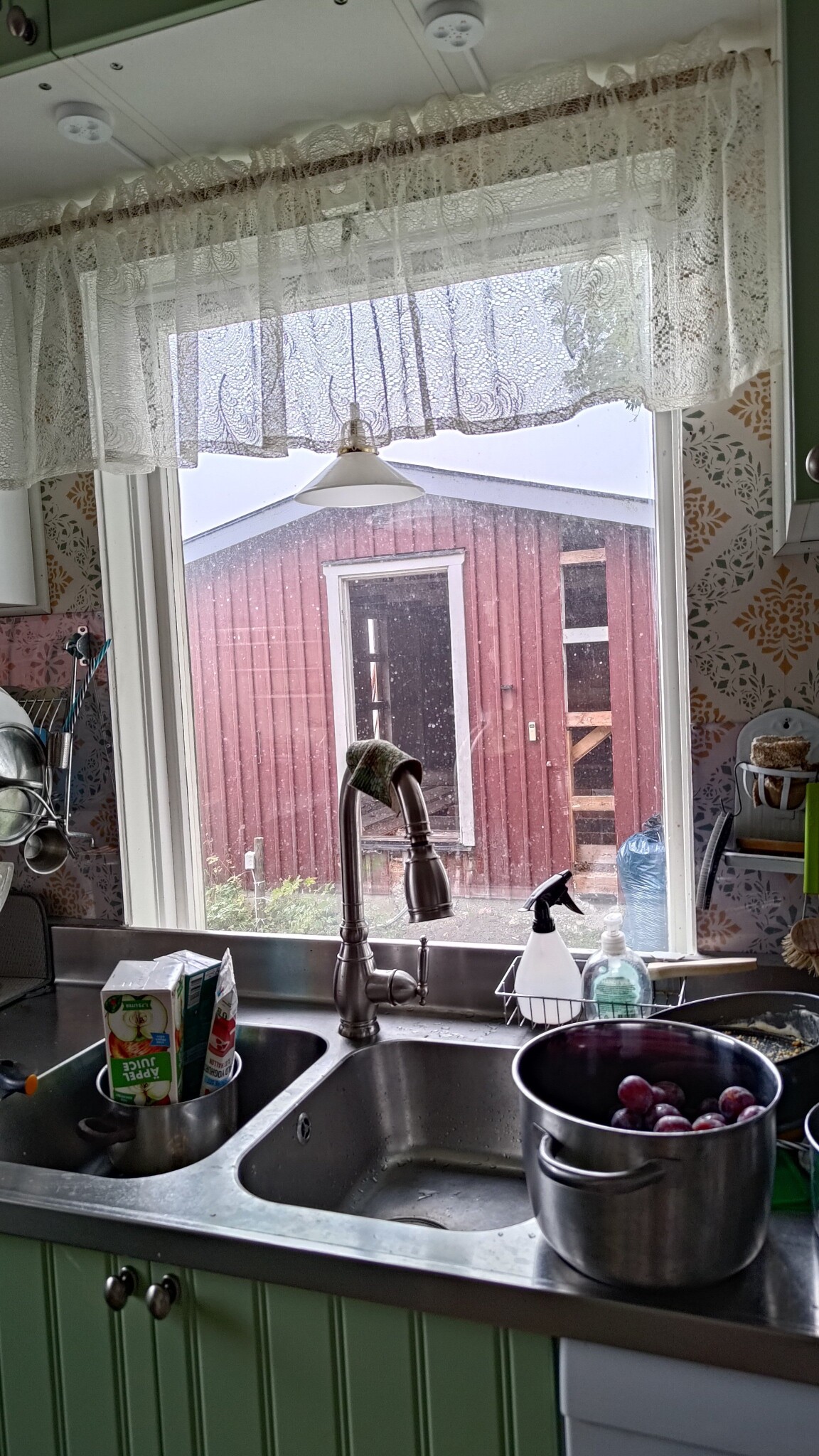

GAAAAHHHH!!! Ljuset och utsikten! 😀

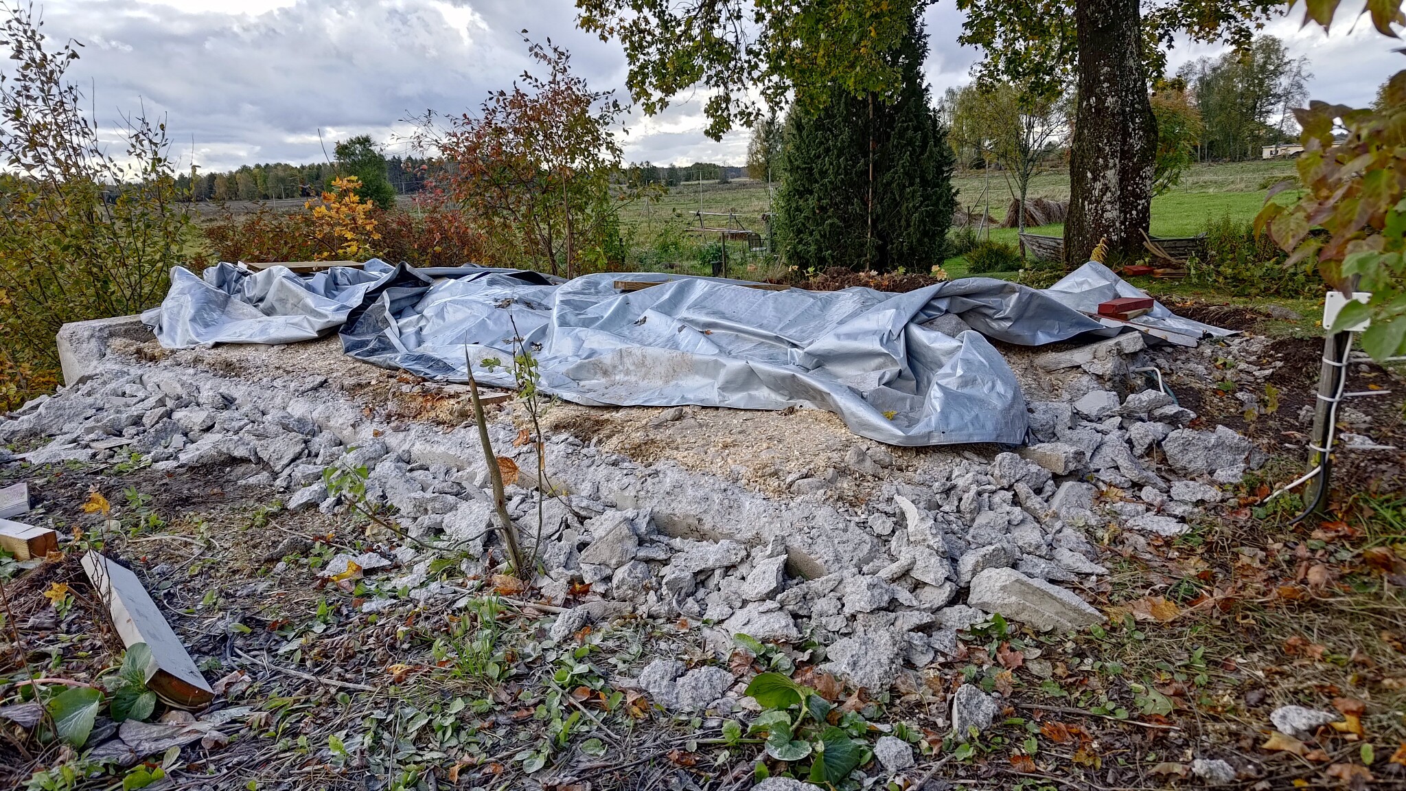

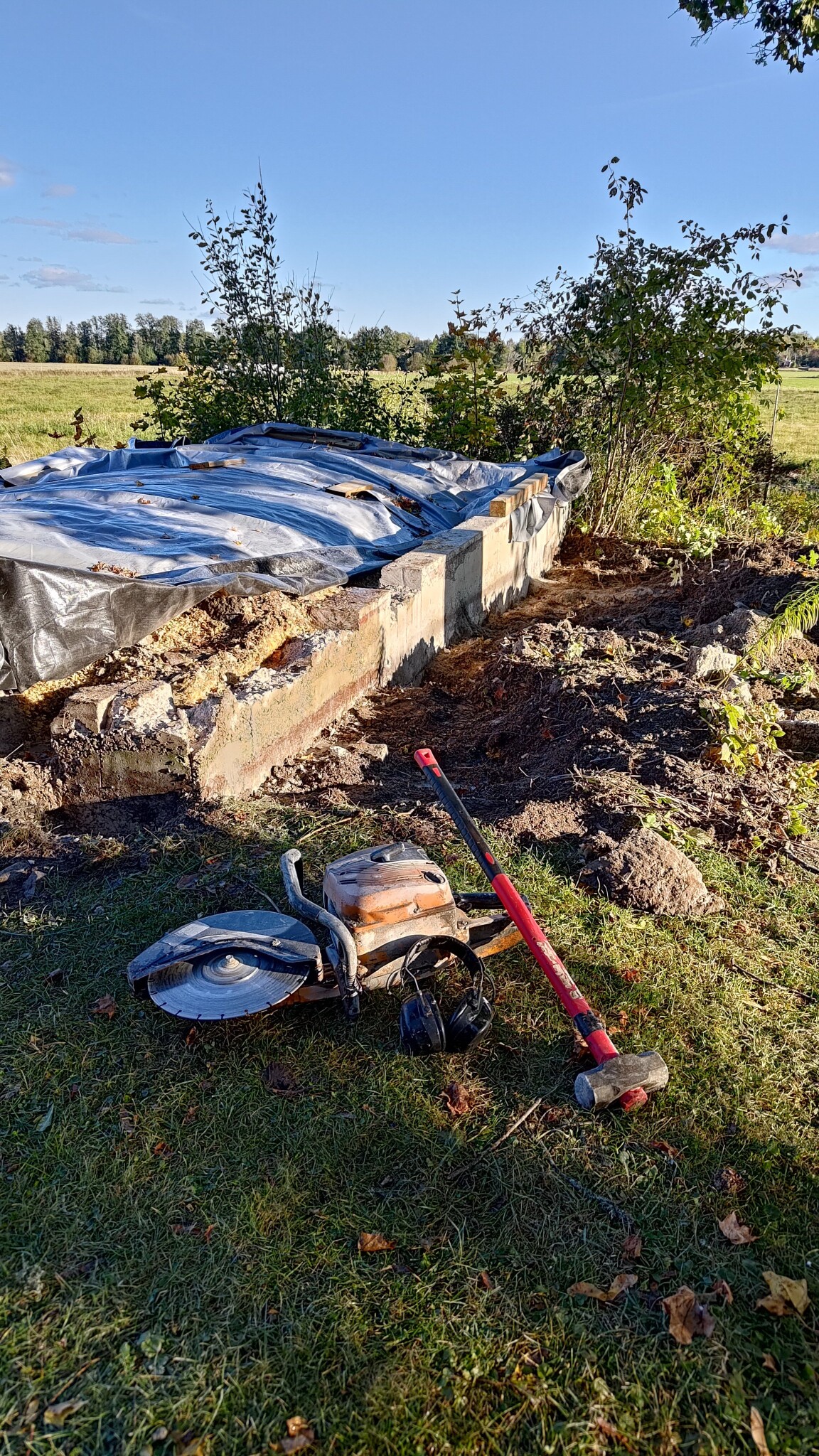

Ok, städa undan spån och spräcka sulan...
Hmm, det är inte en sula i lecablock...
Nä, det är inte en sula alls, det är nog jordkällarväggarna. En ledtråd var nog golvet i betong...
Jaja, bara att bila ner 'sulan' till marknivå.
Rivning klar!

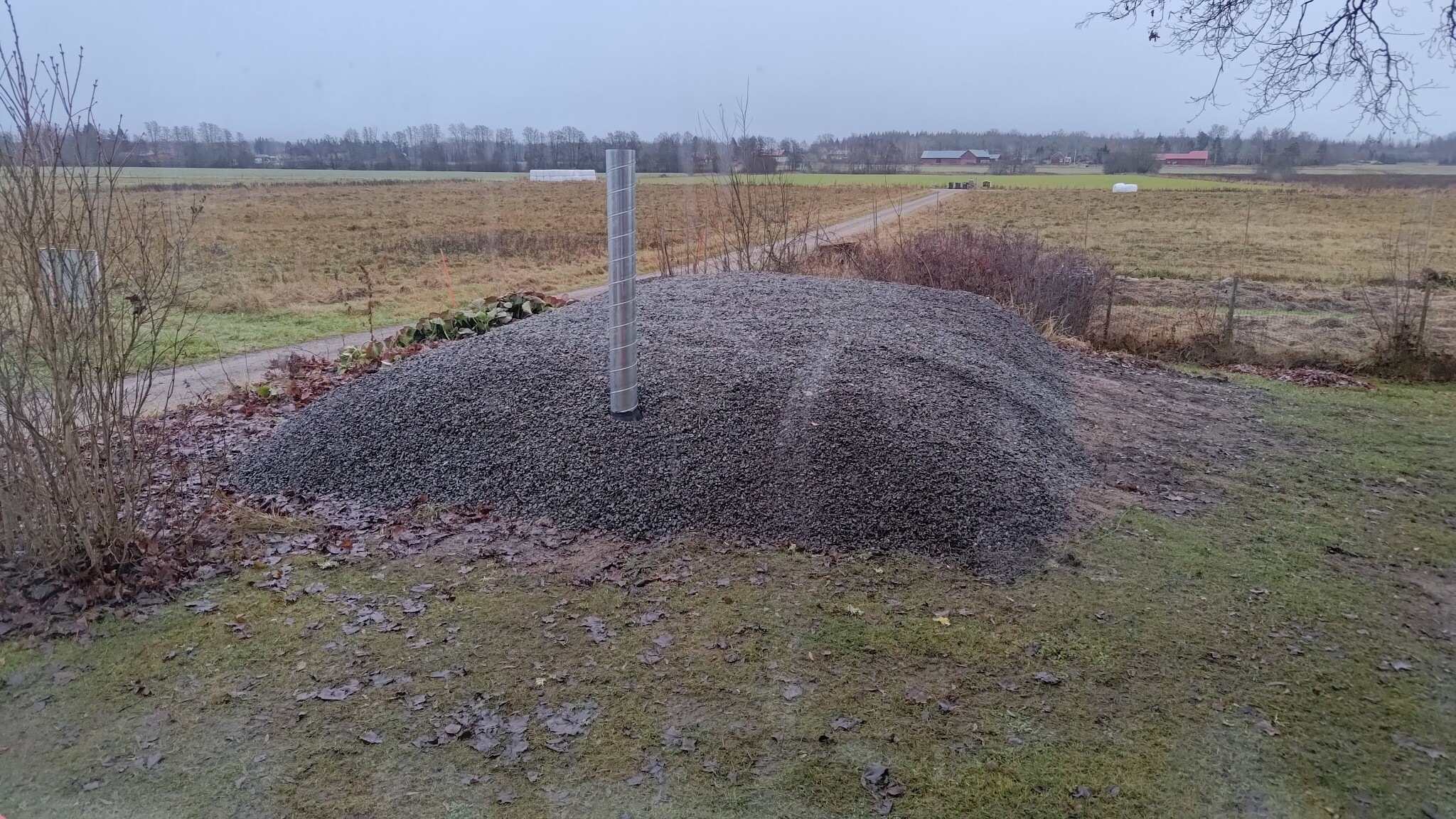

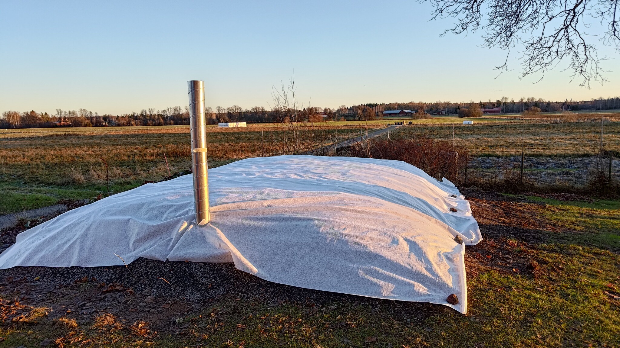

Efter att ha läst på och inte blivit klokare så tar jag hem lite 0-16 (alltid bra att ha) och slätar ut ytan. Den vita kabeln är el och vattenslangen är 1-wire kablage.

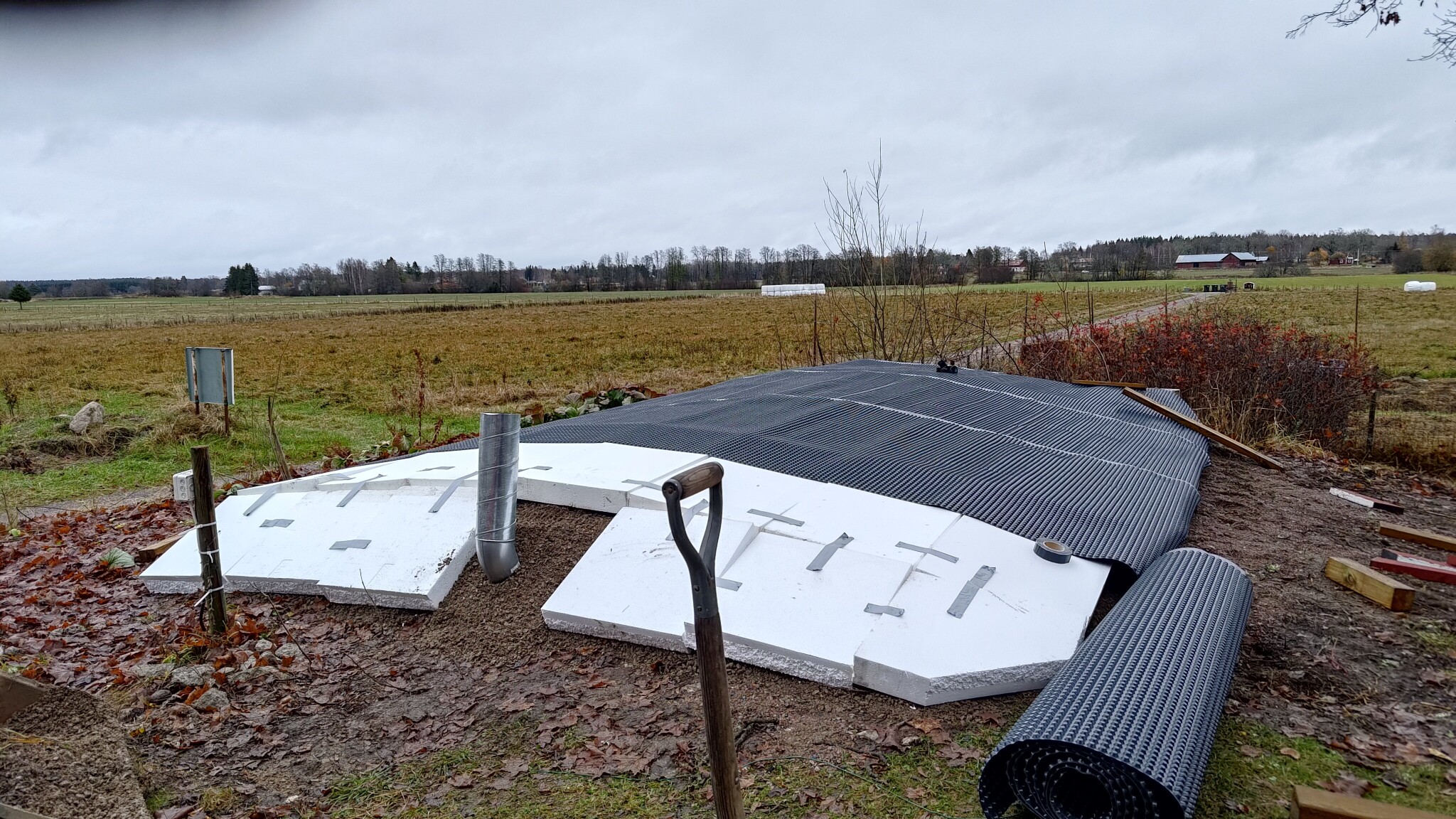

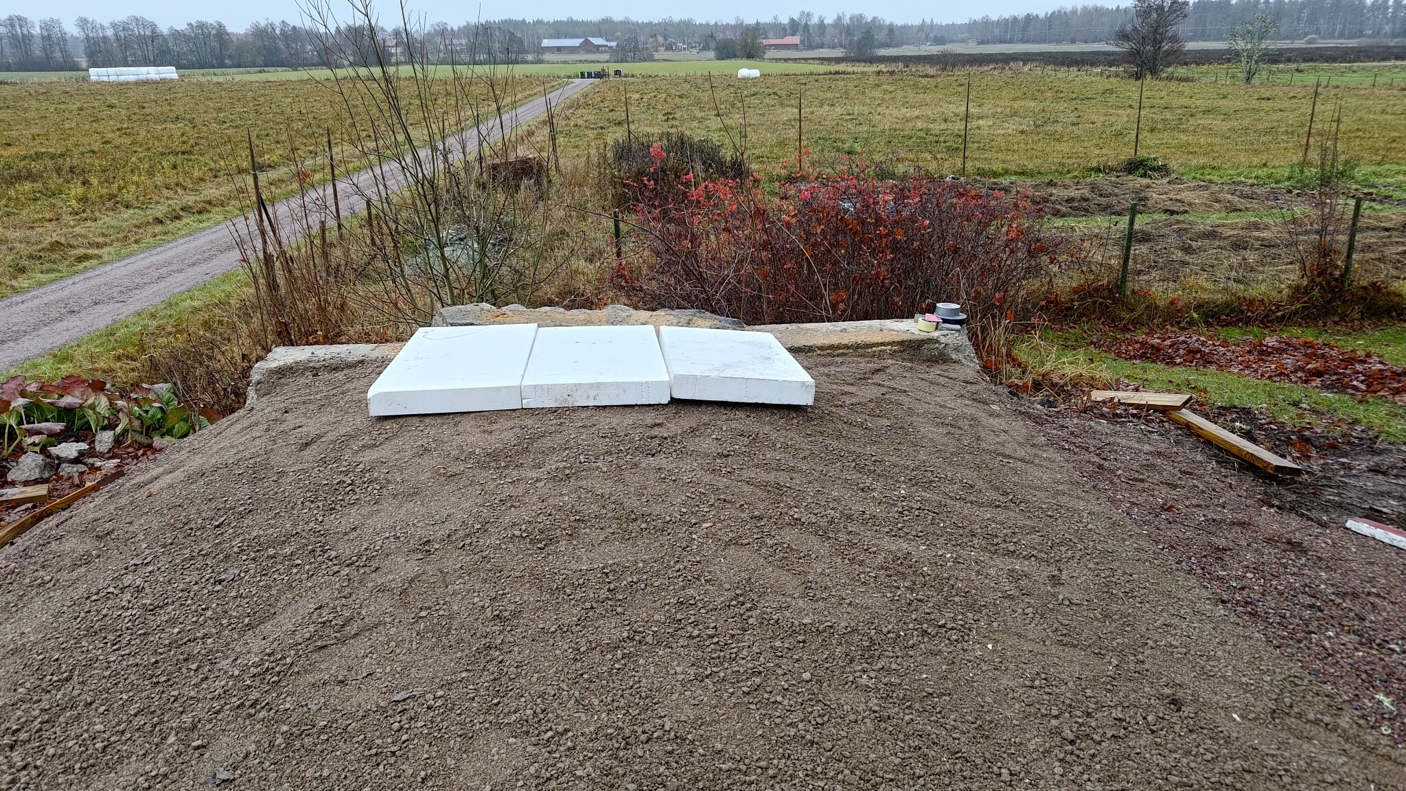

Hittar cellplast till ett sjukt bra pris så...

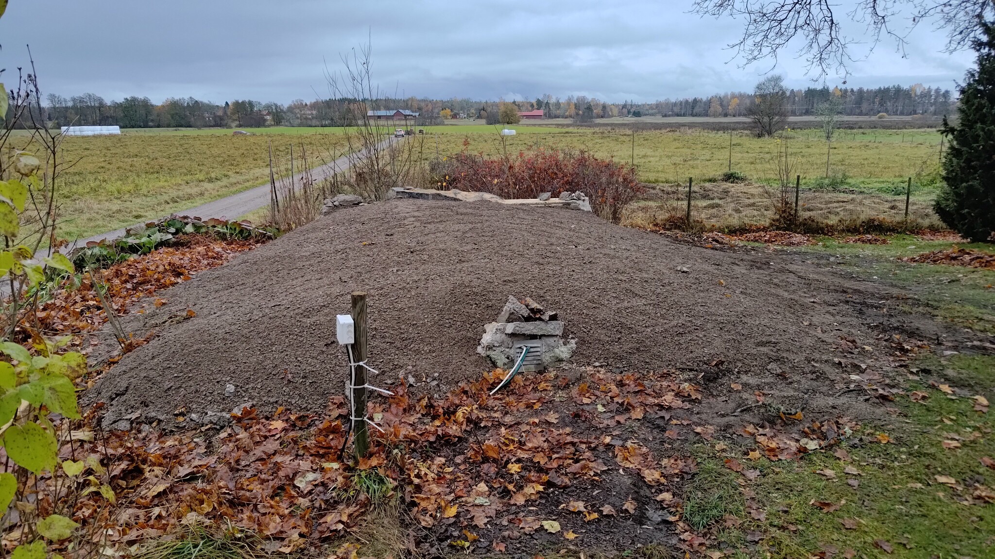

Platon som skydd från vatten ovanifrån. Pillar i 150mm spiro för ventilation.
Hade lite makadam liggande, kan kanske fungera som dränering, håller i alla fall platonen på plats. Skönt att bli av med högen också...

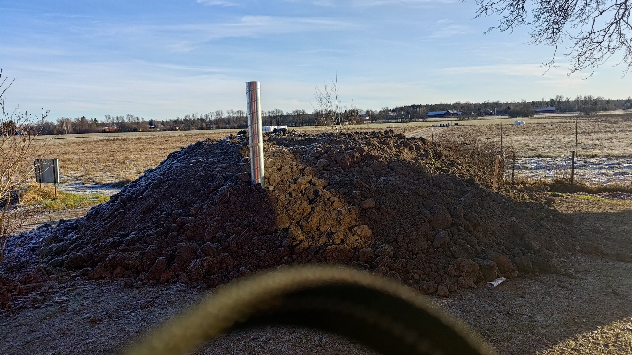

Inte riktigt vintersäkrat än tycker jag. Litteraturen säger 70-100cm jord. Jag har cellplast i botten så jag siktar på 50cm innan vintern.
Tejpen på spiroröret markerar 50cm över toppen, märket på pinnen till höger visar 50cm över marknivå vid 'sulan'.

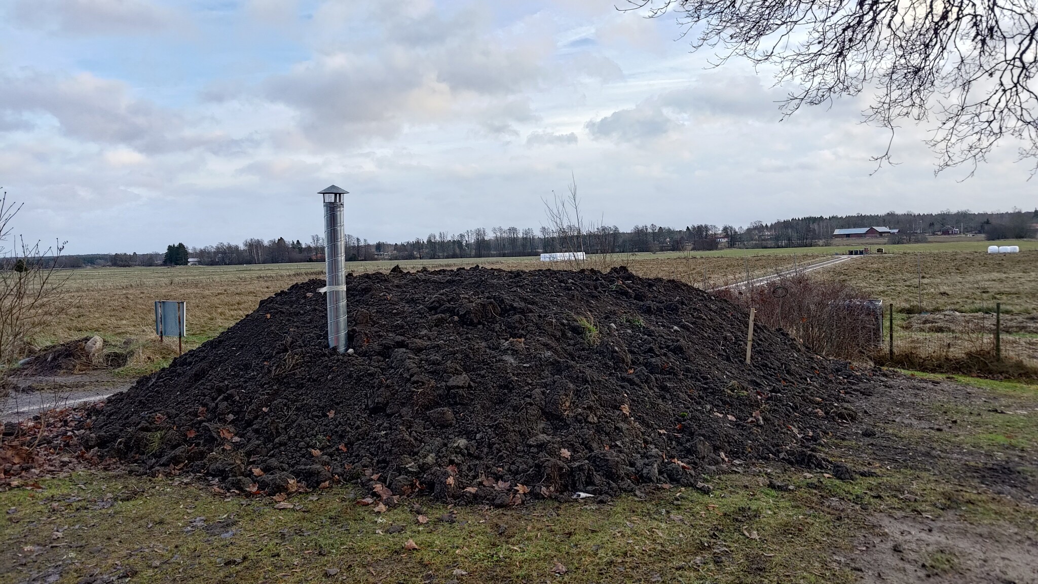

Grannen har grävt för grund och avlopp, så 20-30 vändor med hjullastaren tog det. 50cm på en yta av 7x4 plus lite slänt är mer än man tror när man börjar flytta jordhögar. Och det är ingen lek att spada lereländet som ligger på Upplandsslätten.
Och nu kronan på verket! Hatten av, jag menar på, för ett vintersäkrat först steg i uppgraderingen.
Till våren blir det mer jord på, slänta lite snyggt, kasta på lite gräsfrö. Ängsfrö? Undrar hur brant slänt en 430x klarar?

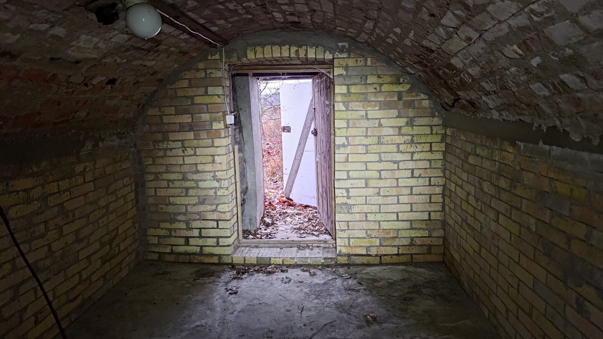

Just det. Insidan:
Här ska det ses över dörrar, städas ur, skrapas rent, putsas, kalkas och inredas.
Sen bara vänta ett år eller två för att se om källaren fungerar bättre med jord på.
