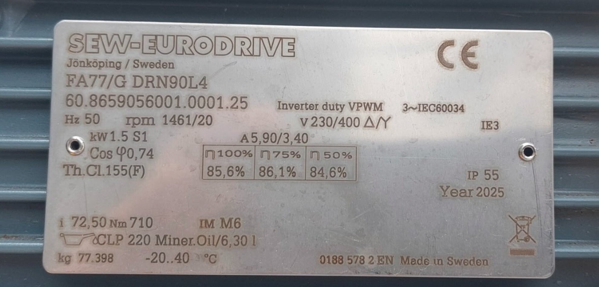

3fasmotor har så låg lindninsresistans aii ohmmätning blir ett grovt antagande. Mäta strömmen i varje fas eller induktans mätning ger kvalitetsresultat.
Lars3344 och 1 till
A
Ja det stämmer bra. Men då har man i alla fall kontrollerat lindningarnas tillstånd. Det är ju bra att göra som en liten del av det hela.
När man mäter en lindning så mäter man bara dess kalla resistans enligt: resistiviteten * längden/tvärsnittsarean R= (ρ*L)/A
Men en motors resistiva komponent är större vid drift. En trefas asynkronmotor som denna på bild med cos φ 0,74 och en märkström på 3,4 A vid Y-koppling ger en märkimpedans, Z på:
Z= U/I= 230/3,4≈ 68 ohm
Den resistiva delen R (vid märkdrift 3,4 A) blir då:
R= Z*cos φ= 68*0,74≈ 50 ohm
Denna motors lindningar mätte jag upp till cirka 4 ohm vardera med min multimeter.
Bara som exempel.
Bara som exempel.
Du får hejda dig lite och tänka om. Den resistiva delen vid drift har du missuppfattat den kan du inte beräkna så. Det enda du ska göra ät den vanliga ökningen beroende på temperaturökning och även då är resistansen obetydlig jämfört med det du räknar som impedans.
Du kan se på lite typiska enkla modeller för asynkronmotorer och vad som hör hemma i tex tomgång, fullast det är ingen statisk klassisk tvåpol man analyserar. Din skenbart stora resistans är då mest det av luftgapsflödet överförda mekaniska arbetet till rotorn dvs vad man egentligen vill ha motorn till. Den rena fysiska resistansen för lindningen rör sig bara pga temperaturen.
lars_stefan_axelsson och 2 till
A
Fast vid märkdrift bör det nog stämma. Det är ju bara ohms lag vid 36 graders fasvinkel. Då blir det en mindre del reaktans och en större del resistans och skylten anger parametrarna för detta.
Ja det är jag med på. Statorns lindning kan ändras lite med temperatur men det är mer eller mindre försumbart.
Temperaturen ändras bara med faktorn: 1+0,004(T-20) för koppartråd där T är måltemperaturen och 20 grader tabellvärdet.
Jajamän. Detta tycker jag är lite klurigt att förstå men även det är jag helt med på. Den rena fysiska resistansen är lindningen.
