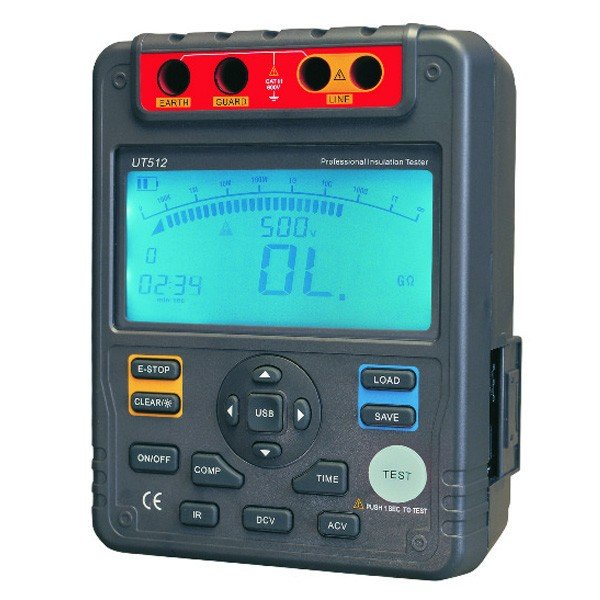

Vilken av följande modeller bör jag välja då? 502, 511, 512 eller 513? De 3 sistnämnda är "proffessional"-modeller, men kostar inte så vansinnigt mycket mer så någon av de kanske är mer värt att satsa på?

Jag skulle valt 502 som hemmafixare, men 512 är fin om priset är rätt. Där får du den riktiga treledaranslutningen om du skulle vilja mäta kablar eller elmaskiner korrekt. Men för begränsat vanligt hemmabruk är alla väl över målet och 502 måste i mina ögon vara prisvärd där.
513 kostar runt 1.500kr och verkar ju klart överdrivet för min del
Medan 512:an kan man beställa för 1000-lappen inkl. frakt från Ebay.
511:an kostar endast 626kr inkl. frakt.

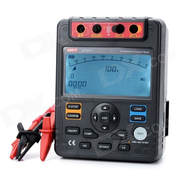

Så det står mellan modellerna 511 och 512, vilket nu skulle vara lämpligast, om man nu bortser från USB support på 512, vilket jag inte bryr mig om.
Vill bara att jag skall få ett riktigt bra testresultat så jag kan känna mig trygg med installationerna. Skall isolationsprova ett helt hus, garage, förråd m.m.
Specs för 511: http://www.uni-trend.com/UT511.html
Specs för 512: http://www.uni-trend.com/UT512.html

UT512 är ju tekniskt bättre, men kanske överkurs här.
UT511 har två fördelar i mitt tycke:
- Isolationsmätning med 250 V vilket kan vara nödvändigt om du har överspänningsskydd, dimmers etc som inte (enkelt) kan kopplas bort.
- Lågresistansmätning (även om det nu var en ren isolationsmätare du var ute efter).

Då skulle jag välja 511, ett riktigt klipp. Den har dessutom funktionen för regelrätt kontinuitetsmätning av låga resistanser som passar bra när du kollar PE. Och i övrigt funktioner för isolationsmätning som inte så många elektriker heller brukar känna till. Du kan få ett av de bäst kontrollerade egnahemmen med en sån.
Ser att Bo kom in med liknande tankar, då är det inget att tveka på.
Tusen tack grabbar! Men då kör vi på 511:an!

Isolationsmätning med 250V på ett vanligt 230V system ger väl lika säkra resultat som att mäta med 500V eller 1000V? Förutsatt att man ändå har all elektronik urkopplad, även dimmers m.m.

Skulle tro det, men reglerna säger att du ska mäta med 500 V.
