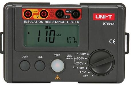

Har en Uni-T Megger och undrar lite saker.
En kolgrill jag har löser jordlesbrytare ut för, i ett uttag utan jordfelsbrytare så går det bra.
När jag meggar till jord visar den 0.04 Mega Ohm.
Kan man uppskatta vid ett visst ohm-tal när säkringen går för olika säkringar när man meggar.
Kan man använda denna för att megga motorer dvs mellan slingorna inte
bara till jord eller kommer den visa kortslutning. Kanske måste man ha en motormätare
av något slag.
Har alltså inte provat den på en 3-fas motor än.
  • Bild av en Uni-T UT501A isolationsmotståndsmätare med en digital display som visar 110 MΩ och 107 V, samt olika inställningsknappar och vridreglage.

Asså 0.04 M ohm är ju rätt kasst. Man brukar ju vilja ha minst 1M ohm vid 500 v för att isolationen ska tyckas vara godtagbar på en lågspänningsinstallation
Du kan mäta mellan lindningarna om du kopplar loss dem först, eller mellan lindning till jord. En vanlig megger hittar däremot inte alla typer av lindningsfel, t.ex. kortslutning mellan varv i samma lindning

Jag tror att det man brukar göra för att diagnosticera motorer är att megga mot jord och sedan mäta resistansen i lindningarna. Att koppla isär lindningarna och megga mellan dem kan man förstås också göra. Men jag tror att det ändå är det absoluta värdet som skall vara högt nog snarare än att det skall vara jämnt. Lindningsresistansen däremot skall vara jämn. Ofta har man problemet på lite större motorer att en vanlig multimeter har låg precision vid dessa låga resistanser. Helst gör man den mätningen med en milliohmmeter.

Det motsvarar en läckström på nästan 6 mA om den matas med 230 V. Är det länge sedan du använde grillen? Kanske det bara kommit in fukt någonstans.

Jag kanske missförstod vad du menade. Mäter man lindningsresistansen skall den som sagt vara lika mellan lindningarna. Och medan isolationsprovaren specialiserar sig genom att mäta höga resistanser med en hög provspänning behöver du för att mäta lindningsresistansen ett instrument som kan mäta låga resistanser med precision. Så meggern är inte ett bra instrument för den mätningen.

Tack var det jag var ute efter, megger är olämplig att mäta mellan lindningar.
En riktig motormätare är svindyr så man får hålla sig med en multimeter då.

En megger är bra för sitt ämdamål dvs isolationsprov både med lindningarna isär och hopkopplade. Finns normalt resistansmätområde duger den bra även för jämförande resistamsmätningar i fall som TS. Vill man komma vettigt undan med relativt billiga intrument skaffa en RLC-meter bra att ha i många sammanhang.

Beror på säkringens värde.
Men vi pratar väldigt låga ohmvärden, cirka 20 ohm för att lösa en 10A säkring (2600W).
Men 40 kohm ska inte lösa ut jfb, men strax under 8 kohm ska.
