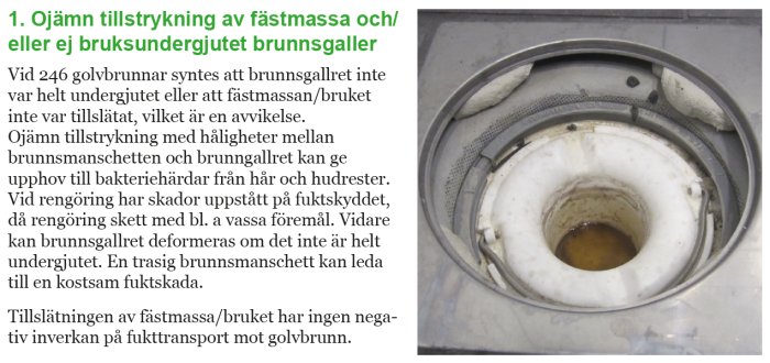

Här hittar du de vanligaste orsakerna till felmonterade golvbrunnar.
Du kan läsa artikeln här: Undersökning: Vanligt med felmonterad golvbrunn

Jag skulle vilja veta vad man egentligen menar med "Ojämn tillstrykning av fästmassan och/eller brunnsgaller ej bruksundergjutet", en brist som uppenbarligen finns på nästan 1/4 av alla golvbrunnar!
Eftersom själva plastbrunnen inte har någon fästmassa, så är det väl antingen fästmassan (fixet) man sätter klinker och gallerramen (slukristen) i som avses, eller möjligen limmet för tätskiktsduk eller våtrumsmatta i anslutning till brunnen?
Och med "brunnsgaller ej bruksundergjutet", så menar man att man inte fyllt upp med bruk under hela gallerramen (slukristen) då, eller? (Själva brunnsgallret kan man ju inte ha bruk under, det ska ju gå att öppna och lyfta ur brunnsinsatsen ju!)
