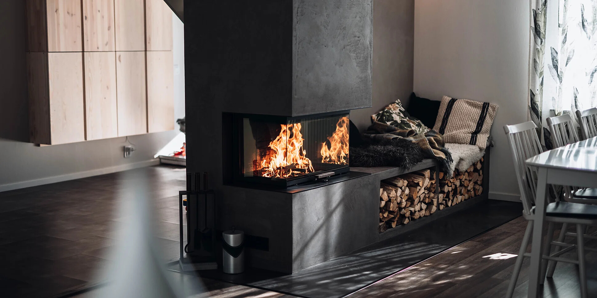

Nåväl, vi planerar en inbyggnadskamin med en tillhörande bänk i princip som bilden nedan:
Inbyggd kamin med eld och glasfront, intill en bänk med plädar och vedförvaring under, i ett modernt rum med trädetaljer.
Själva kaminen (och bänken) byggs av silikatskivor och av installatören har vi presenterats tre olika sätt att klä dessa.
Antingen vanlig puts, eller fibercement eller vanlig spackling + målning.
Vanlig spackling + målning tror vi minst på då vi vill att kamin + bänk ska skilja sig mot angränsande väggar både vad det gäller struktur och färg.
Enligt installatören blir strukturen på putsen ganska grov, vilket kanske inte gör något när man bara har kamin och ingen bänk, men den gör det också svårt att få bort eventuell aska som råkat "flyga" ut på putsen.
FIbercementen skulle ge slätare finish än vanlig puts men inte gå att måla om (vilket jag kan ta ha tolkat fel, borde väl gå med typ silikatfärg?).
Tanken med bänken är att ha någon pläd eller liknande som man sitter på så man kommer inte sitta direkt på ytmaterialet.
Någon annan som låtit bygga/själv byggt något liknande och kan ge lite tips eller bara har lite bra input? :)

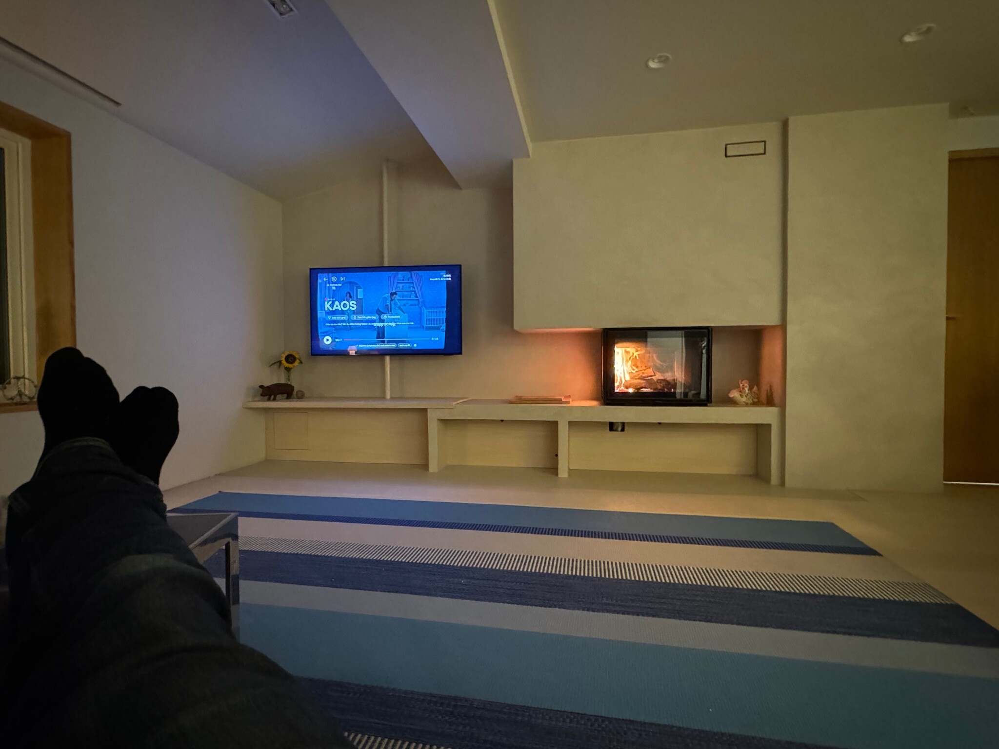

Har själv microcement på en eldstad och det fungerar mycket bra. Men epoxilack på så är det enkelt att hålla rent. Drälde runt sotvatten med ungsrent när jag gjorde rent kaminen en gång och allt gick bort. Se bara till att alla skivor osv är verkligen limmade och inga sprickor då en kamin rör på sig mycket och lätt kan bli sprickor
  • Person i strumpor liggandes i ett vardagsrum med en tänd kamin i microcement, en TV på vänster sida och en randig matta på golvet.
