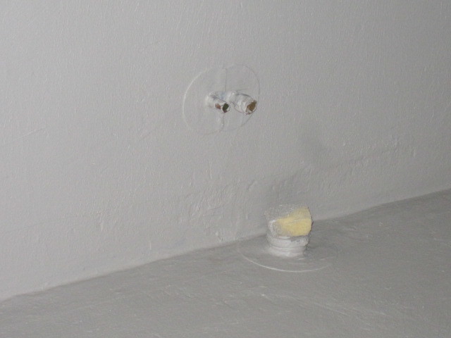

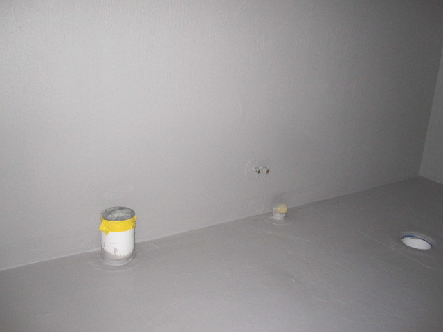

Här är iallafall två bilder från när tätskiktet var applicerat.
Blev påpekat för mig att avloppen dom flyttat är felaktigt.
Dom flyttade nämligen avloppen i sidled med ca 30cm.
Första bilden som är svårt att se, avståndet till väggen på stora avloppet är väldigt tajt, när jag mätte när kaklet hade kommit på så var det max 2cm från kakel till avloppsrör.
VVS killen som var här sen lyckades lösa det ändå med nån stos som flyttade ut avloppet flera cm så WC-stolen gick på.
Sen nämndes det lilla avloppet med att det inte stack upp tillräckligt.
Antar detta inte påverkar nåt funktionsmässigt men att man inte tänker på detta när man ändå anlägger nytt, och även regler är ju regler...
Så om vi skulle säga att det blev läckage därikring nu så kan försäkringsbolaget hävda att det inte är fackmässigt utfört..?

Som det står att läsa i Säker vattens branschregler så ska måttet mellan tätskiktet på väggen och ut till avloppsrören vara minst 40mm.
Likaså ska det vara minst 40mm upp till ovankanten på avloppsrören från golvets tätskikt.
http://www.sakervatten.se/index.php3?id=1254&use=publisher
Och detta pga att minimera risker / sprickor vid eventuella rörelser. Tapen / manschett / tättningen ska ha en viss area intill rören som garanterar tätthet.Paul-Staffanstorp skrev:

Är det inte minst 40mm har man rätt att kräva att arbetet görs om.
( Med förutsättning att företaget lovade utföra det i enlighet med gällande rekommendationer).
