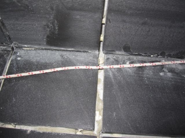

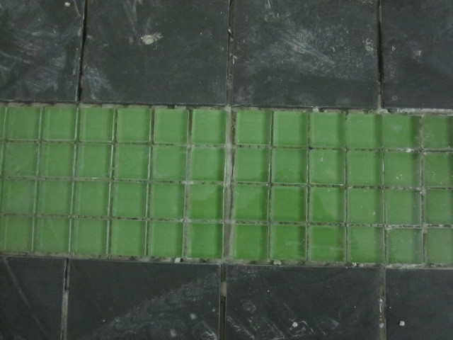

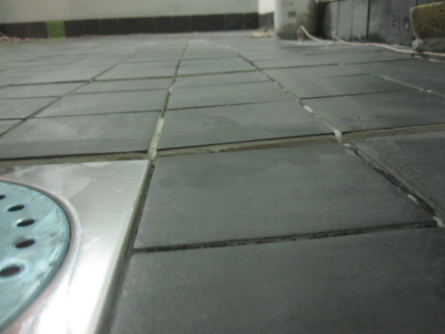

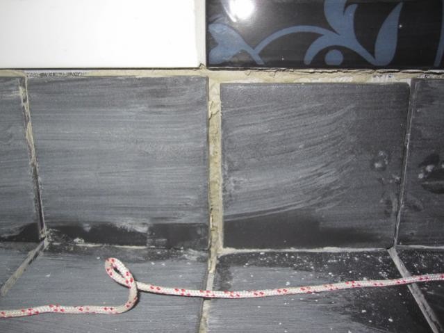

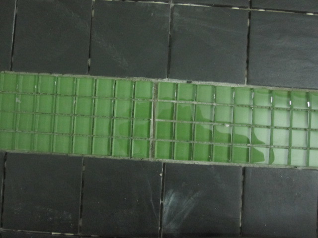

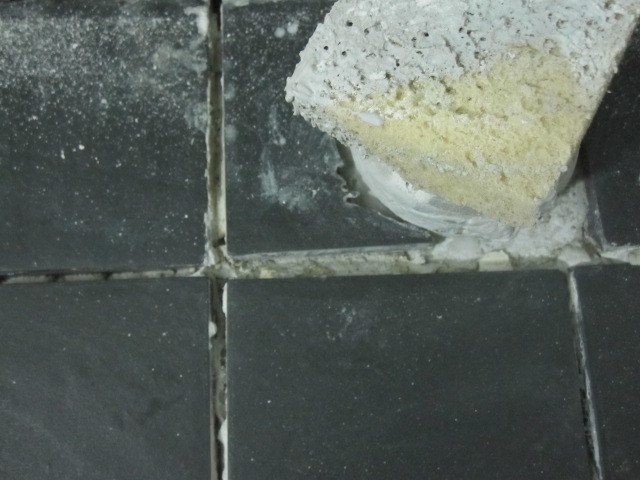

Men måste helt enkelt få lite feedback på ett utfört arbete i min lägenhet.
Bild 1 Jag tycker då att det självklart ska vara samma bredd imellan glasmosaiket, tycker det diffar för mycket.
Bild 2 Höjdskillnad vid brunnen.
Bild 3 Helt enkelt snett
Bild 4 En till bild på mellanrum mosaik.
Bild 5 En utav "sockel" klinkersen
Bild 6 Runt avloppet till handfat.
Är ju inte fogat nu heller så allt ser ju värre ut men tycker det är undermåligt, ska även ha svart fog så fogbredderna i mosaiken kommer synas mer.
Vad skulle en besiktningsman säga om detta?
Skulle det godkännas och bara hävda att det är utseendemässigt eller kan man kräva att det görs om?
