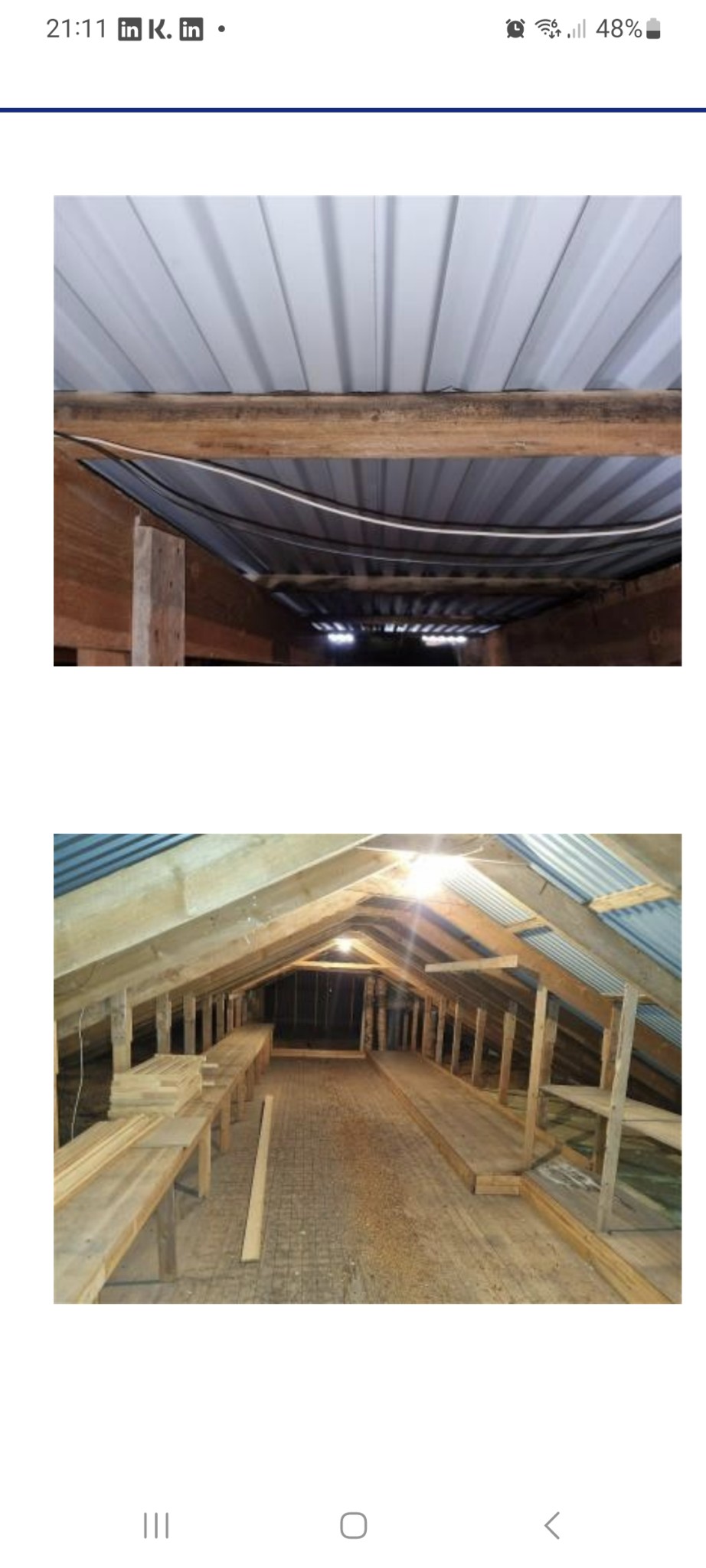

Hej! Håller på med kolla besiktningsprotoll. Huset är byggt 1971 och följande text står i protokollet.
"Kondensvatten kan droppa ned och absorberas i isoleringens översta skikt och torkar då oftast utan att det leder till någon skada. Eftersom ett kondensskydd även leder bort vatten från smärre läckage, vid spikhål, skarvar och dylikt, ställs större krav på yttertakets täthet om kondensskydd saknas. När kondenskydd saknas finns en ökad risk för fuktskador i de omkringliggande konstruktionerna."
I bilder kan jag se att det inte finns något takunderlag som träskivor unde plåt.
Tyvärr har jag mindre erfarenhet. Någon som har någon idé? Jag tänker på Underlagstäckning Tecca? Kan det funka? Om ja, var? Under plåt i vinden?
  • Två bilder av träkonstruktioner, möjligtvis ett loft eller en vind, under konstruktion med isolering och takplåtar.
Rickard.
Har det stått sig sen 71 behöver man nog inte göra några större ansträngningar om vinden inte är fuktskadad såklart.
Kondensväv kan man montera när man byter ut plåten vilket troligtvis inte är allt för många år bort.

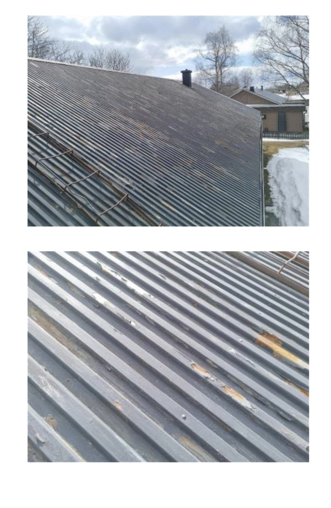

Skulle tro det stämmer! Det finns bucklor, ytrost samt färgsläpp på takets utsida.
När tror du taket behöver renoveras? Funkar målning av takplåten för att förlänga livslängd?
  • Ett plåttak med snöskyffel, delvis snötäckt, korrosion, träd i bakgrunden, overcast himmel.
Det ser lite skamfilat ut.
Men det ser ut som ett lätt jobb iaf, 1 plan, inga många vinklar osv.
Bara råka plåtar :)
