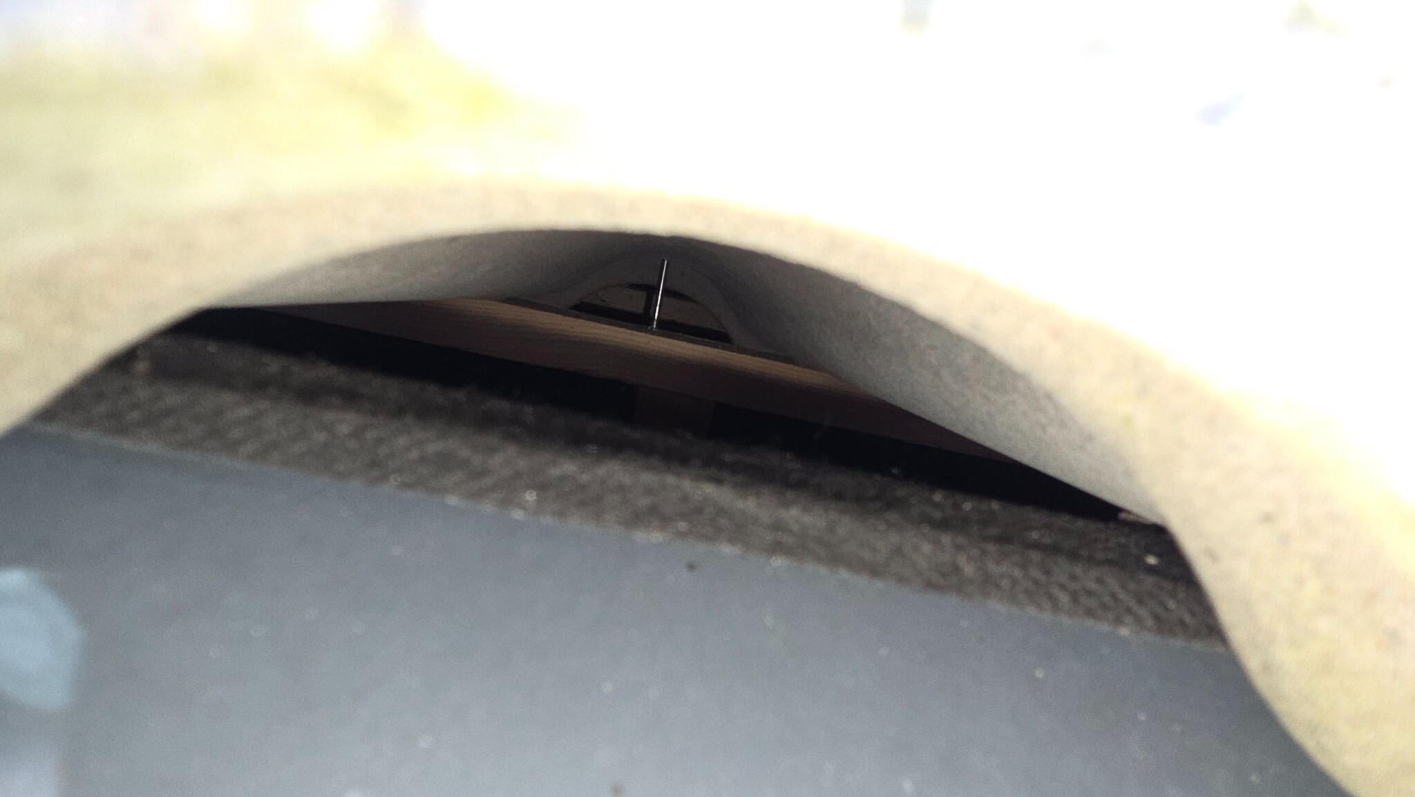

Bor i hus byggt 2022 och enligt spec ska det sitta fågelband. Dock så är det massor av fåglar som gjort bon och har sig. Det är ca 6m upp och jag klättrade upp för att försöka se. Svårt att lyfta på takpannorna men tog bilder in och det ser inte ut alls som det sitter fågelband.
Kan man avgöra det via bilderna?
  • Insida av takpanna med synlig träbjälke, ingen fågelband synlig; fotad för att kontrollera fågelskydd i hus byggt 2022.

Jag ser inte heller något fågelband.
Men spiken som håller pannan syns ju tydligt, så det borde varit ett fågelband framför.
