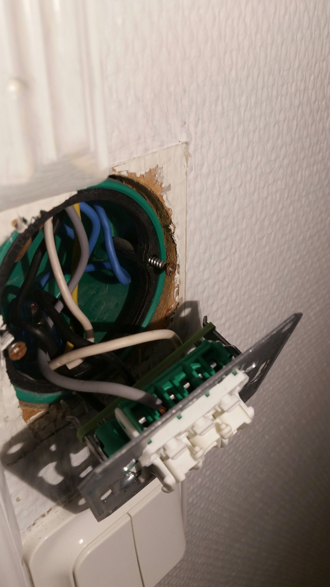

Undrar om det finns någon plattsättare som kan ge mig ett svar på följande:
Har en vägg i V-rummet som är av typen boardskiva (byggt-83) och ovanpå detta glasfibernät som är målat. Fråga:
Kan jag sätta en skiffervägg ovanpå detta eller bör man sätta gips ovanpå och sedan skifferväggen ?:confused:
Öppet eluttag med synliga kablar och skadad vägg där boardskiva och nät verkar synas.
S
skulle sätta gips på väggen
Det blev OSB+Gips till slut
