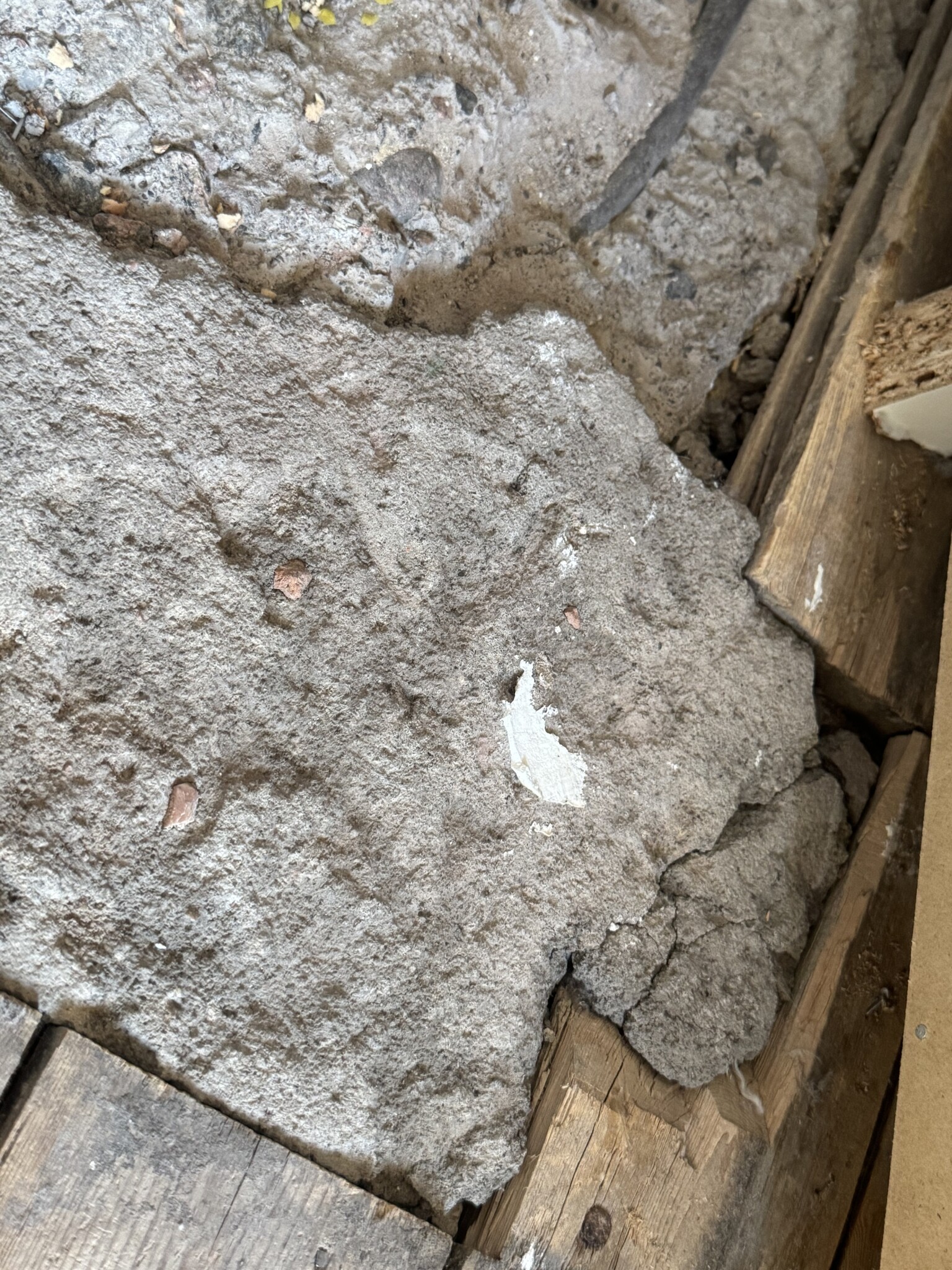

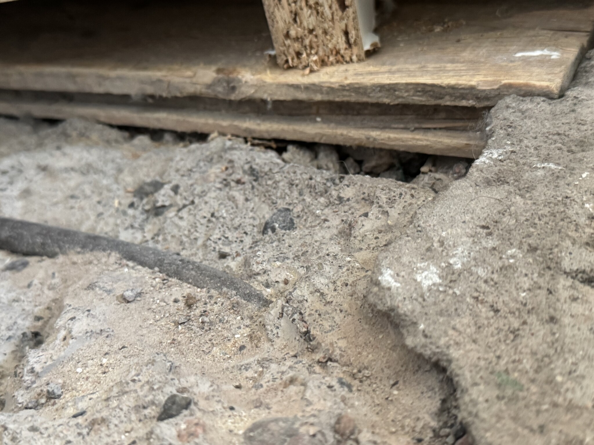

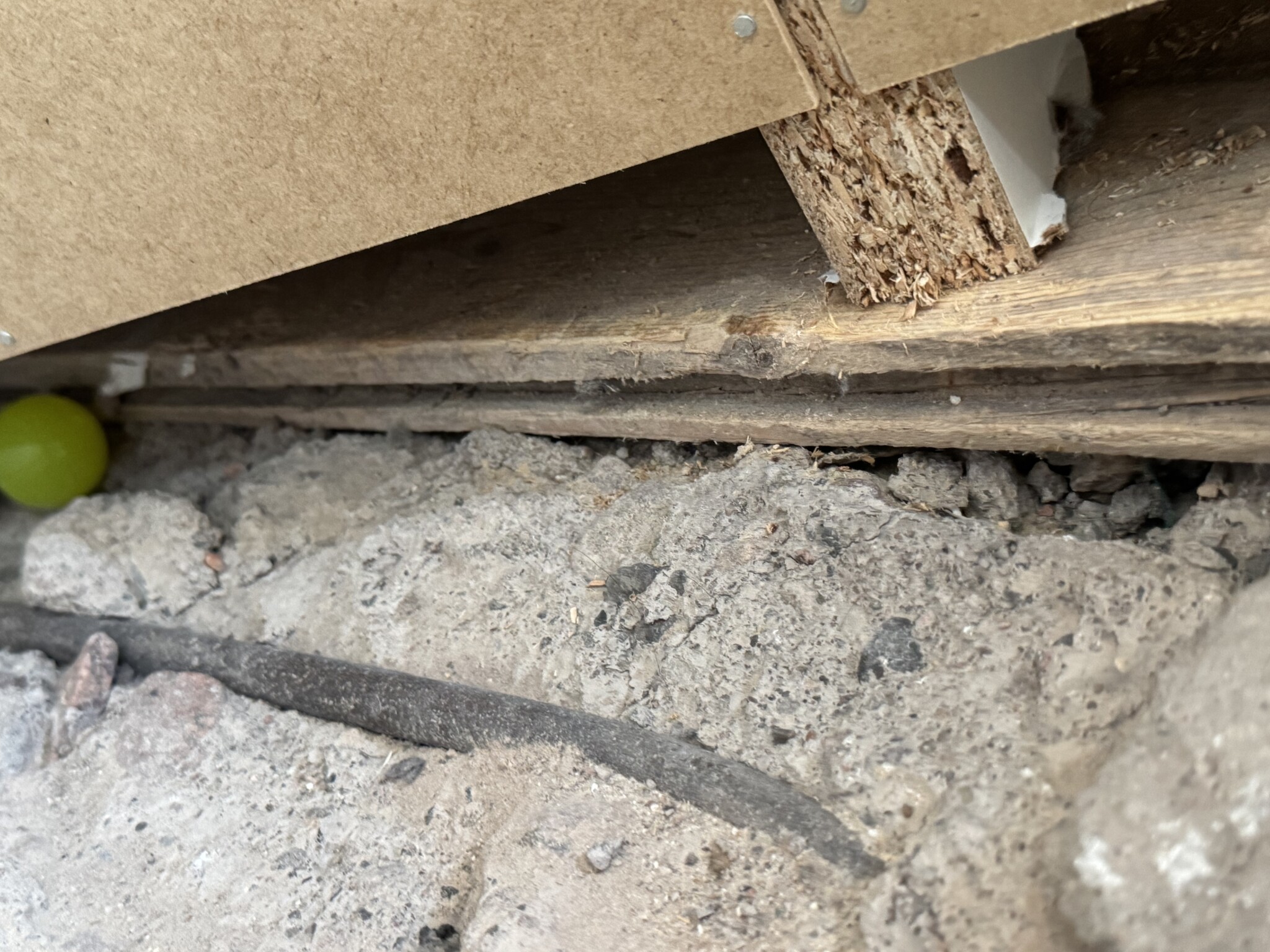

Vi har nyligen köpt ett hus (byggt ca 1915) och när vi flyttade en byrå upptäckte vi ett hål i golvet. Under golvbrädorna finns gammal fyllning (ser ut som sand/lera) och även någon slags svart slang/kabel.
Problemet är att fyllningen ligger ungefär i samma höjd som trägolvet, så vi har inte mycket utrymme att bygga upp något ovanpå. Vi planerar att lägga laminatgolv i rummet, men vill först laga detta på ett bra sätt.
Hur kan man enklast jämna ut och täcka hålet så att det blir stabilt?
Behöver man skapa någon form av bärande stöd, eller räcker det med en enklare lagning inför laminat?

Det första man måste göra för att ge råd i frågan är att ta reda på vad det är för material. Kan du ritsa i det med fingrarna? en mejsel? Bryta loss bitar för hand? Med en mejsel?
Jag tycker att det ser ut att kunna vara gammal betong, men svårt att säga på bilder utan att känna själv
När det kommer till kabeln så ligger den på ett sådant sätt som man förväntar sig att en värmeslinga skulle ligga. Om så är fallet är den nog runt 60 år gammal. Ser ut att vara direkt i betongen, det tyder på en äldre konstruktion, vanligast i början av golvvärmens era. Så 60 - 70 tal. 80 och framåt så kom det modernare system som mer liknar de man har idag.

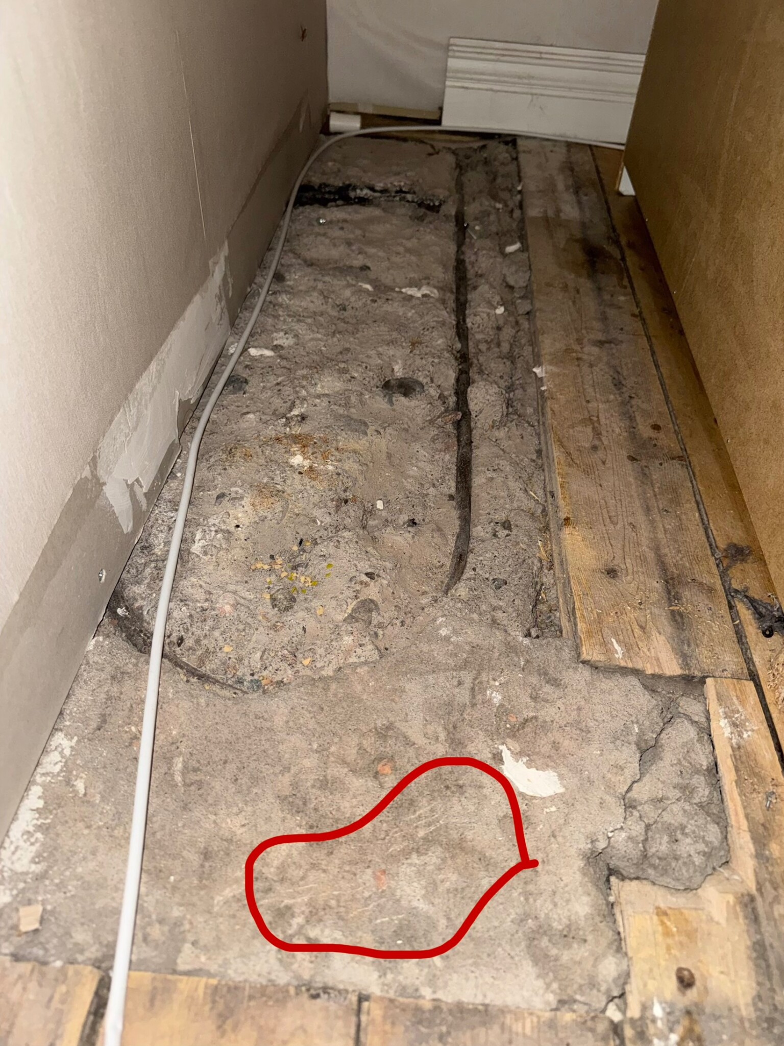

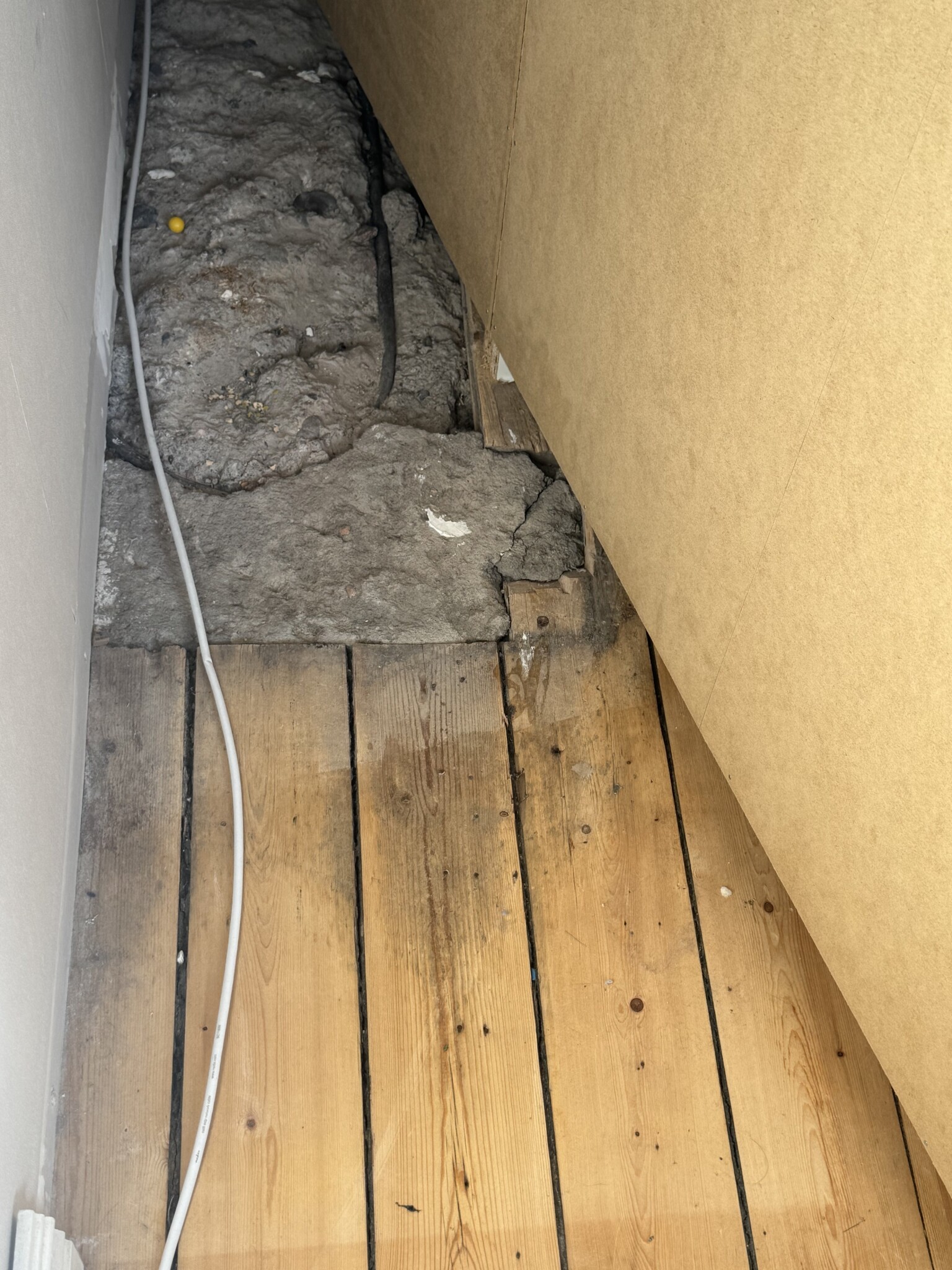

Tack för svar!
Jag försökte ritsa med en mejsel och det gick, laddar upp bild med markering, så tror inte det är riktig betong. När det kommer till kabeln så visar set sig vara en järnstång/armering.
Laddar även upp video.
Problemet är om man nu ska ha spånskiva/plywood och fästa den vid trägolvet på ena sidan, så kommer den ju ligga lös på sidan vid väggen, eller tänker jag fel?

Testa och lägg dit en tunn masonitskiva(träfiberskiva), 3mm. Kan ni få dit det så det blir i nivå med trägolvet?
Sedan kan man fylla ut med något lämpligt spackel så det blir stöd under masoniten.
Viktigt är att läsa lägginstruktionen för laminatgolvet (har ni kollat på klick vinyl?) och se hur jämnt underlaget behöver vara.
I ett hörn där ingen går är det inte lika viktigt med underlaget, så det bör gå bra.
Bila ur lite av betongen så att du får någon cm tillgodo till ovanligt trä.
Dammsug
Prima
Flytspackla upp i nivå
Lägg sen golvet
Klart!

Tack för svar! Jag har hört att spackel kan eventuellt leda till sprickor som i sin tur leder till knarr vilket inte riktigt hållet länge. Stämmer det? Vissa har sagt att vi borde först lägga typ sand/lera, sedan någon skiva, sen spackla. Någon erfarenhet av detta?
Dammsug
Prima
Lägg sen golvet
Klart!

Ska försöka bila ur lite men vid väggen finns en järnstång som är i samma höjd som golvet.
Jag har fått rekommenderat att inte spackla då spackel kan eventuellt leda till sprickor som i sin tur leder till knarr vilket inte riktigt håller länge. Stämmer det? Vissa har sagt att vi borde först lägga typ sand/lera, sedan någon skiva, sen spackla. Någon erfarenhet av detta?
Flytspackel håller väldigt bra. Ingen fara att ha det som underlag.

Bila ner, täta så det inte rinner nånstans där det inte ska, primer, flytspackel, klart.
