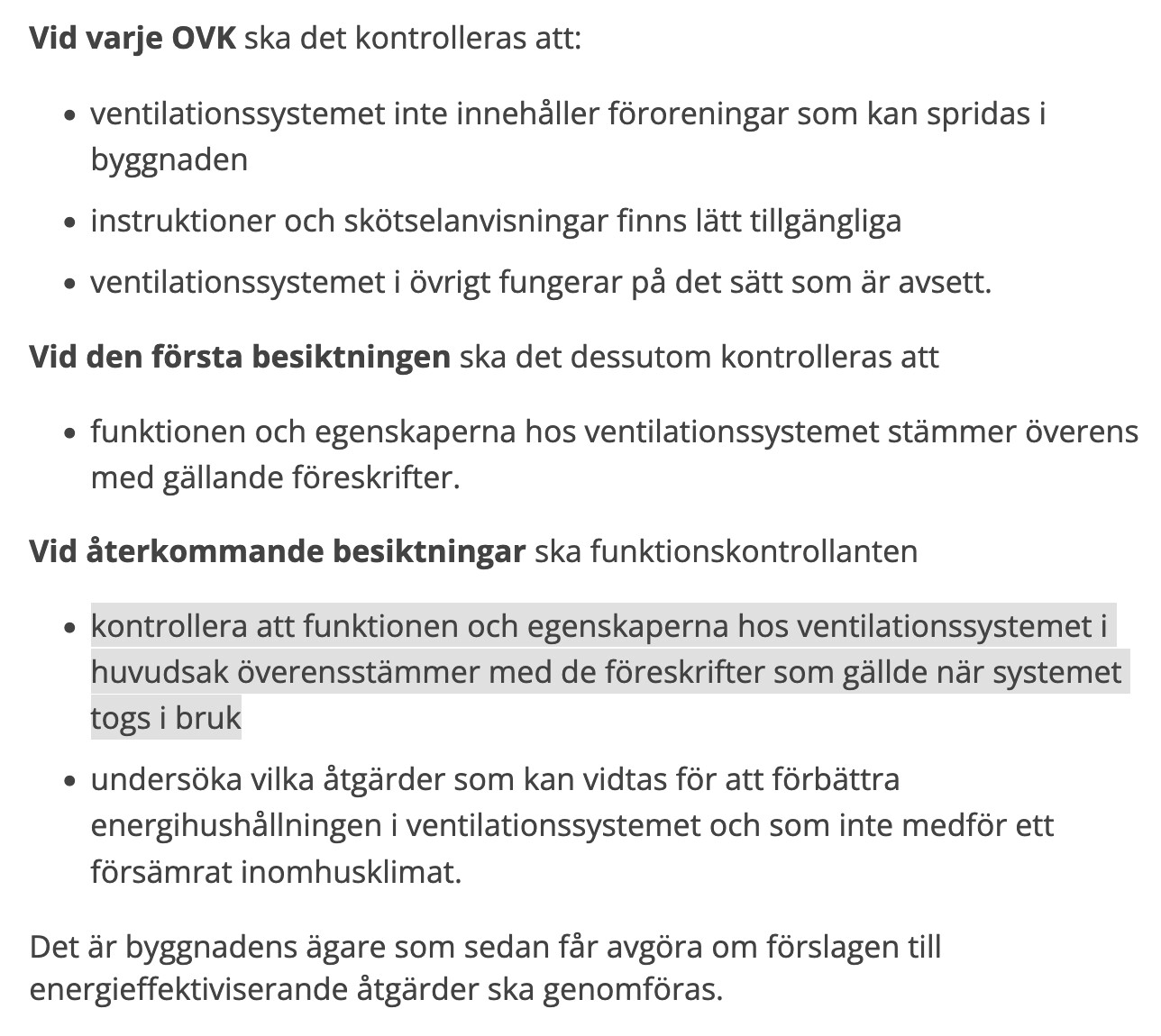

Nej, läs Boverket (min markering):Michael Sellering skrev:
https://www.boverket.se/sv/byggande/halsa-och-inomhusmiljo/ventilation/ovk/
Den första OVKn efter installation säkerställer att projekteringen uppfyller vid tiden gällande föreskrifter.
Påföljande OVK gör inte det, man kan alltså inte få senare OVK-nedslag på en installation som har prövats i en första installation. D v s projekteringen prövas vanligen i två steg:
1. När anmälan görs om att väsentligt ändra ventilationssystemet till byggnadsnämnden. Detta kan också vara del av ett bygglov. Eller vid mindre omfattande ändring än väsentlig ändring så sker ingen förprövning alls utan det är helt upp till fastighetsägaren att ändra på ett sätt som följer gällande föreskrifter.
2. Vid den första OVKn efter installationen säkerställs att den utförda installationen uppfyller vid tiden gällande föreskrifter. I de flesta fall överensstämmer ju installationen med projekteringen enligt 1.
D v s när föreskrifter ändras så kan inte ett tidigare godkänt ventilationssystem inte underkännas vid OVK.
Eller egentligen vid det faktiska installationstillfället. Om t ex fastighetsägaren missar att göra en bygganmälan men ändå installerar ett nytt ventilationssystem i sin byggnad så ska första OVK av denna nya anläggning göras med utgångspunkt från föreskrifterna som gäller vid installationstillfället. Att anmälan har missats preskriberas så småningom (i två steg 5 respektive 10 år).I Installation skrev:
