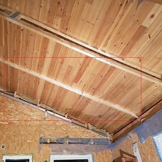

Fick ett halvfärdigt attefallshus på köpet när vi köpte villa. Inredning, ytskikt och takisolering är kvar på attefallshuset. Är ganska övertygad om att takstolarna som bär upp taket är ordentligt underdimensionerade. Taket är ca 4.4m brett och 4.2 m djupt. Det sitter totalt 5 st takstolar men en bräda som står på högkant. Brädan är bara 4.5 cm bred och 8 cm hög. Nu håller ju taket men sen ska det på massa isolering, innertak och gipsskiva. Sen eventuellt en massa snö ovanpå. Så här ser det ut i dagsläget om man står inne och tittar upp. Vad tror ni? Hur stora borde takstolarna vara för att man ska vara safe och hur kan man rätta till det i det här stadiet?
Takstolar i ett halvfärdigt attefallshus sett inifrån, möjlig underdimensionering noterad.
Jag vill tro att takstolarna är klädda med panel på undersidan och nu bara spikat salning för att kunna isolera taket. Är det vi ser takstolarna bör du förstärka innan snön kommer.

Om du vill ha några användbara råd, behövs fler uppgifter. Mått, taklutning, snözon. Hur ser hela takkonstruktionen ut? Furubrädorna som syns i taket, är väl knappast det översta lagret?
Nej tyvärr är det takstolarna vi ser på bilden :(

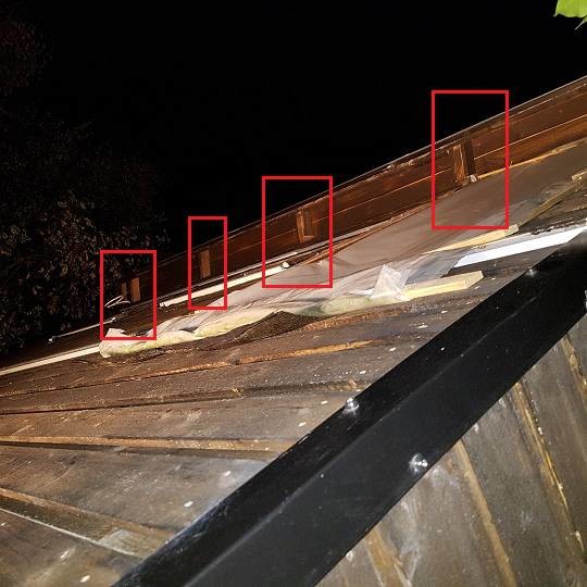

Taket lutar ca 30 grader. Snözon är 1.5-2.0 (Härryda). Ovanpå furubrädorna ligger det ett papptak sen inget mer så det är väl i princip översta lagret.
När jag kollar på byggsatser så ser jag att takåsar för ett sådant här snedtak brukar ligga på 45*220 med C24. Har ingen aning om vad det är för kvalitet på virket i huset dock.

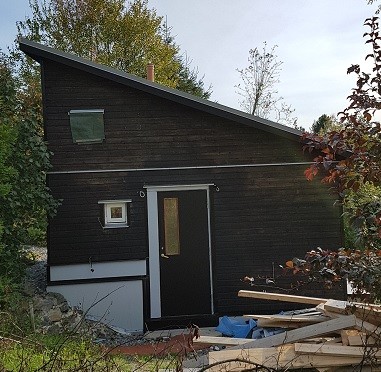

Ett svartmålat hus med snedtak, synliga furubrädor och papptak, byggmaterial i förgrunden.
Tak med lutning och synliga furubrädor under ett papptak, taget på natten med belysning från fönster.

Om takstolarna är fel. Frågan är om dom har följt kokboken på allt annat.
Kanske är idé att gå genom allt grundligt för att få en uppfattning vad som behöver åtgärdas innan du börjar.
Genom att gissa måtten kommerjag fram till att det nog inte duger med annat än 45x220 C 24. Det kan dock dröja många år innan en situation med max snölast inträffar. Korrekta mått på spännvidd mm är en förutsättning för en korrekt beräkning. Det kan komma rätt mycket snö i Härrydatrakterna!
Hur byter man takstolarna utan att riva taket? Kan man lyfta det med domkrafter eller nått?
Nya takbjälkar kan alltid monteras underifrån utan större problem.

De gamla takbjälkarna ligger ju redan mot hammarbandet. Hur klämmer man in en ny bjälke som är 16 cm högre? Eller mot vad ska de nya bjälkarna ligga an?
När köpte du huset? Helt otroligt att man kan bygga så, det är ju livsfarligt! Se till att det inte lägger sig snö på taket i vinter om du inte hinner förstärka innan dess. Som nämnts, om nu taket ser ut så, hur ser resten ut? Faller detta under dolda fel?
De nya reglarna skulle du kunna hänga in i sidan på hammarbandet med exempelvis balkskor.
