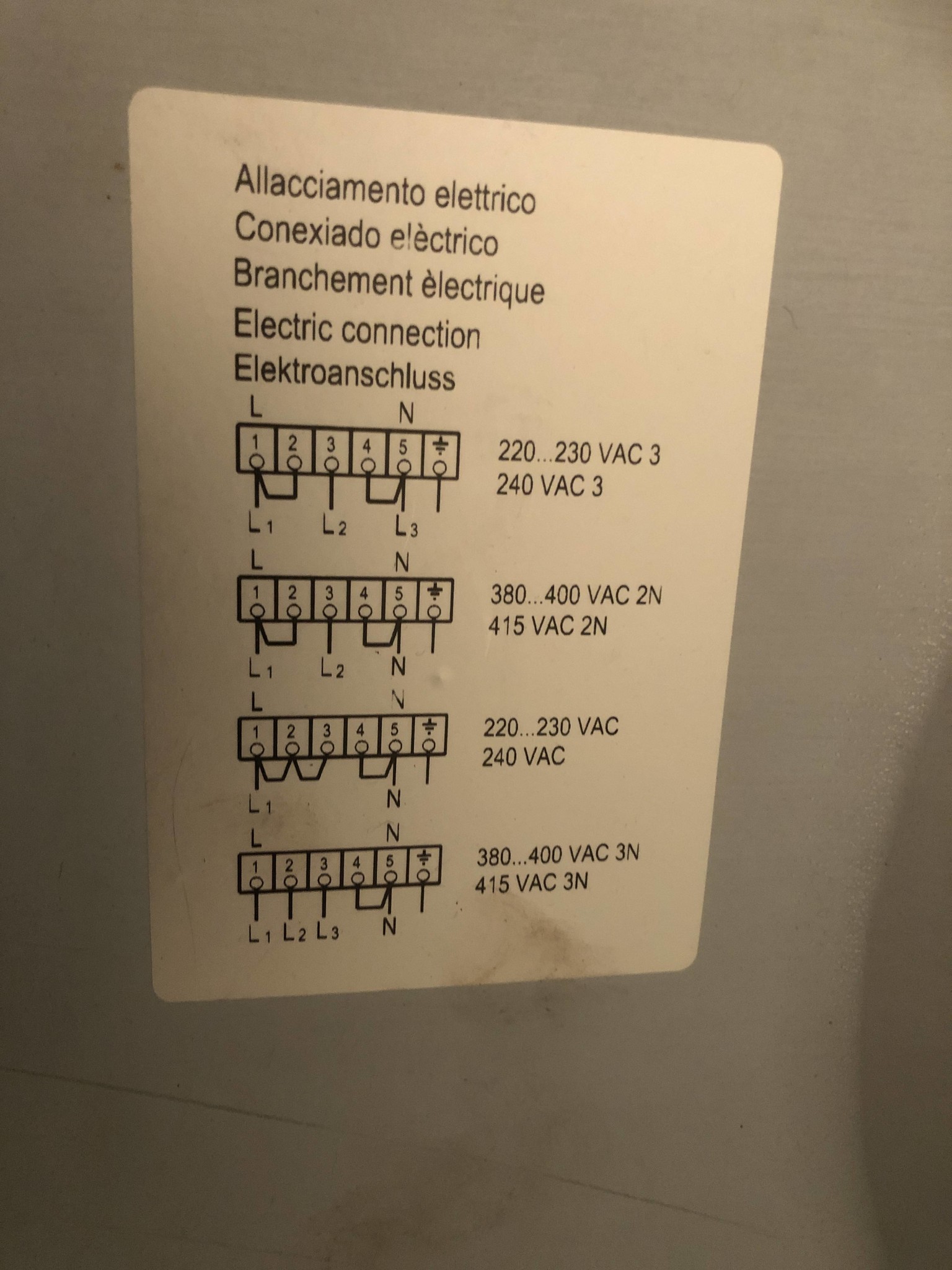

du har rätt i att det står faktiskt på deras sida att spisen är 2 fas 16. Men när jag köpte denna beg, så var stickkontakten kopplad som som längst ner. Så jag har kopplat uttaget i väggen som längst ner. Är det fel?
Nej inget är direkt kopplat i den dosan. Det går ut till sina vägg uttag.
  • Diagram över elektriska anslutningar för olika spänningar och fas-konfigurationer på en vit etikett.
Har ni sett bilden? Vad säger ni?
På den inkopplingsanvisningen ser det väldigt mycket ut som att spisen använder alla tre faser. Vill du ha klarhet går det att koppla ur en fas i taget och se om någon del av spisen slutar att fungera. Ofta brukar det vara en fas till ugnen, en fas till två plattor och en fas till de övriga två plattorna.
ja precis den lilla ugnen är på 2400med grill och elplattan 2400w och stora ugnen med grill 2600
